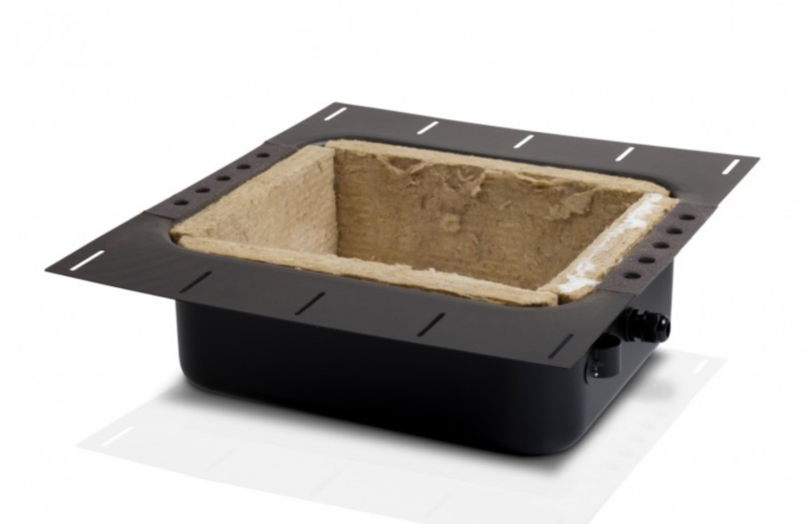

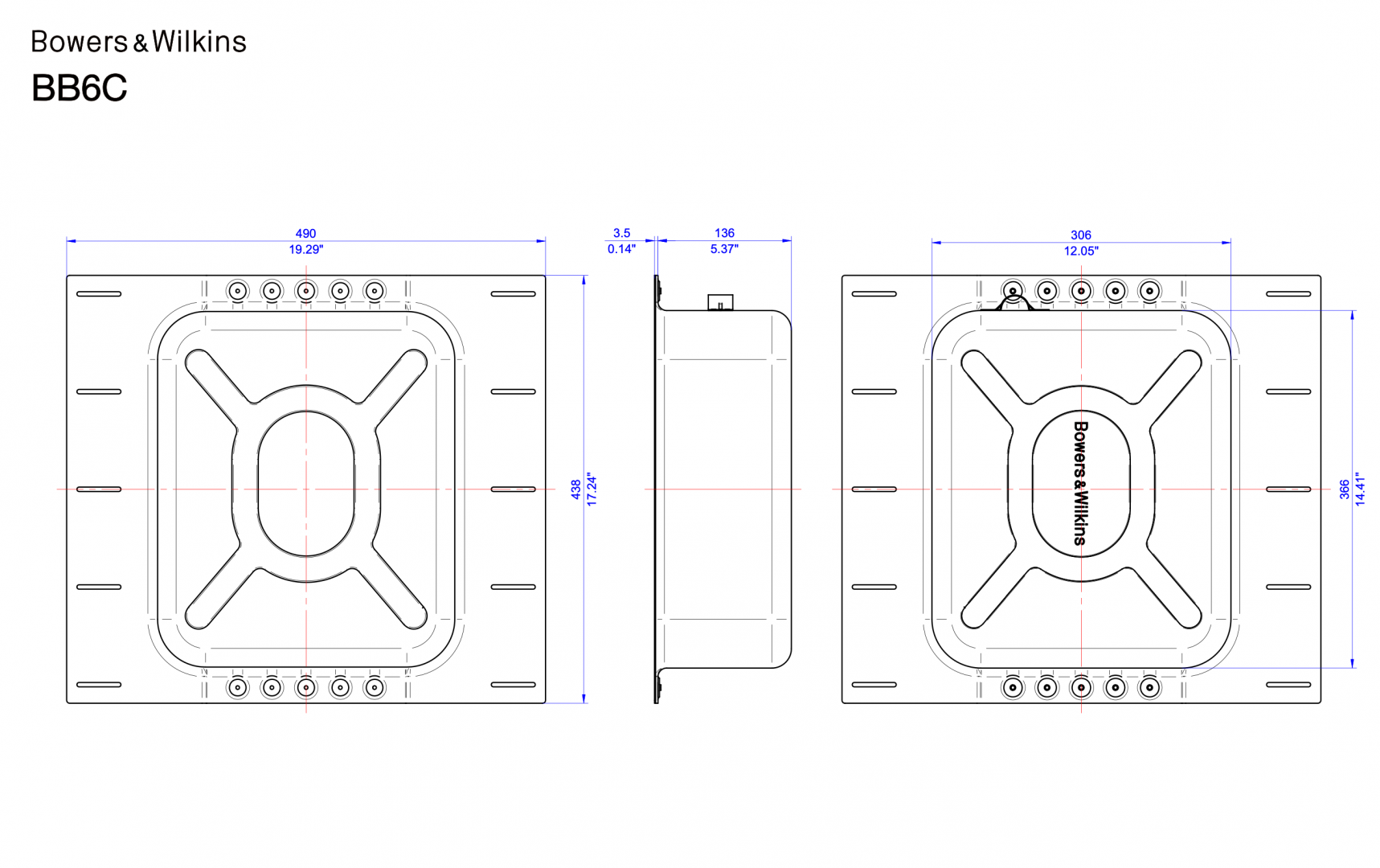

Δεν έρχονται με κουτί και το κουτί τους είναι 14cm βαθος οποτε δεν σε παιρνει.
Μπορείς να κανείς custom κατασκευή,αλλα θα χρειαστεί μερεμέτι.

Επειδή δεν εχωkataλαβει και δε μου το έχει απαντήσει κάποιος πριν, αν δεν βάλω κουτί, τι πρόβλημα θα έχω στον ήχο μου;;
Υπόψη Ν To crossover θαναι στα 100 , για να παίζει από κει κ κάτω το sub.
Δεν θα έχουν την ίδια απόδοση,κυριως στις χαμηλές συχνότητες.
Δεν είναι συσκολη η κατασκευή τους,αρκει να μην έχεις αλλά θέματα με την οροφή που να σε δυσκολέψουν.
Οι διαστάσεις του:

Επειδή κάποια που κοιτάω ειναι χωρίς κουτί, αναρωτιέμαι ποτέ χρειάζεται αυτό κ τι χάνω αν δεν έχω. Ευχαριστώ κ πάλι
όταν λέτε με κουτί τι εννοείται? τα mica ή τα klipsch έρχονται με τέτοιο και αν όχι που βρισκω?

Εφόσον στις χαμηλές θα αναλαμβάνει το sub μου όπως είπα πριν, μήπως δε θα υπάρχει θέμα;
Η Klipsch εχει σιγουρα για τη mica δεν γνωριζω. Δεν ερχεται μαζι με το ηχειο νομιζω.
Αν έχεις κάποιο ηχείο που μπορείς να το ακούσεις εκτός καμπίνας θα καταλάβεις πάνω κάτω την διαφορά.
Θεωρώ ότι θα έχεις διαφορά στον ηχο και πάνω από τα 100hz

Προσωπικά θα ξεκίναγα βαζωντας τα χωρίς τίποτα από πίσω.
Με τον καιρό, και τη διάθεση, θα προχωρούσα σε τοποθετηση πετροβαμβακα η ορυκτοβαμβακα πίσω από το ηχείο μιμούμενος εν μέρη την καμπίνα.
Κατι τέτοιο κάνουν και τα "σκουφιά" που ποσταρες.
Μια ιδέα είναι, την πετάς αν δεν σου κάνει.

Αποτι έχω διαβάσει κάνουν δουλειά κ αυτά. Ισχύει;
Αυτά θα κάνουν ηχητικά ότι θα κάνει και ένας πετροβαμβακας πίσω από τα ηχεία.Ειναι και πανάκριβα.
Δοκίμασε αυτό που σου είπα αν μπορείς...
Τι υλικό έχεις στην οροφή,γυψοσανιδα ή ξύλο;
Γυωοσανιδα έχω. Απλά επειδή δεν είμαι πολύ diy τύπος έλεγα να. Το πάρω έτοιμο.
Τον πετροβαμβακα απλά τον τυλιγω πίσω απτό ηχείο;
Υπάρχει κάνα βίντεο κάτι να δω τη διαδικασία αν με περνει να το κάνω;

Δες αυτόν. Όχι ως οδηγό,απλα για να πάρεις μια ιδέα.

Α οκ απλ ο φαίνεται.
Υπάρχει κάποιος ειδικός πετροβαμβακα για το σκοπό μας ή τον απλό χρειάζομαι;

Μην αφήσεις την γυψοσανιδα μέσα όπως έκανε αυτός και πάρε λεπτό πετροβαμβακα.
Το βάθος σου δεν είναι αρκετό για πολλά πράγματα και πριν κανείς οποιαδήποτε κίνηση σιγουρέψου ότι δεν θα βγει λάθος πρώτα.
