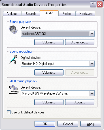

Πριν προχωρήσω στις εντυπώσεις, ας ρίξουμε μια ματιά στον τρόπο, με τον οποίον το ART G2 μπορεί να συνδεθεί στον υπολογιστή, σε ρόλο αποκωδικοποιητή του ψηφιακού σήματος μέσω της θύρας USB.
Αν και ο κατασκευαστής περιγράφει στο εγχειρίδιο χρήσης τον τρόπο σύνδεσης και εγκατάστασης, αναφέροντας ότι πρώτα πρέπει να συνδεθεί το καλώδιο USB, και μετά να τεθούν σε λειτουργία κατά σειράν ο υπολογιστής και το player, η διαδικασία εγκατάστασης μπορεί να γίνει και εν θερμώ, κάτι που εγγενώς υποστηρίζεται από τις προδιαγραφές αυτού του διαύλου. Έτσι, έχοντας αμφότερες τις συσκευές σε λειτουργία, μπορείτε να συνδέσετε το καλώδιο στις κατάλληλες υποδοχές. Σε περιβάλλον WindowsXP, η συσκευή αναγνωρίζεται αμέσως και εγκαθίσταται αυτόματα, χωρίς να σας ζητηθεί κάποιος πρόσθετος driver, και αναφέρεται με το πλήρες όνομά της, («Audionet Art G2»). Εάν αυτό δεν γίνει αμέσως, και το player αναγνωρίζεται ως «Unknown device», μια επανεκκίνηση του λειτουργικού συστήματος θα λύσει το πρόβλημα.
Μετά την ολοκλήρωση της εγκατάστασης, το ART G2 τοποθετείται αυτόματα ως η προεπιλεγμένη συσκευή εξόδου, στο σχετικό παράθυρο του Πίνακα ελέγχου, όπως φαίνεται και στην εικόνα. Αν έχετε ξεμείνει από καλώδιο USB, μπορείτε προσωρινά να αφαιρέσετε το αντίστοιχο από τον εκτυπωτή, και να το τοποθετήσετε κατ’ ευθείαν στο ART G2. Τόσο απλά. Εάν χρησιμοποιείτε συχνά ως έξοδο ήχου και το κύκλωμα ήχου του υπολογιστή, μπορείτε να δημιουργήσετε μια συντόμευση του σχετικού εικονιδίου του Πίνακα ελέγχου στην επιφάνεια εργασίας, και μετά να την «καρφιτσώσετε» στο μενού έναρξης, ώστε να την έχετε άμεσα διαθέσιμη από εκεί, ώστε να εναλλάσσετε τη συσκευή εξόδου ήχου.

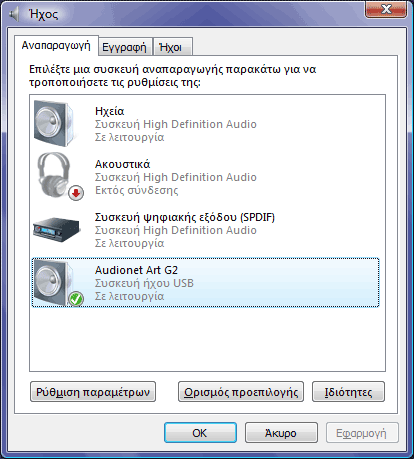

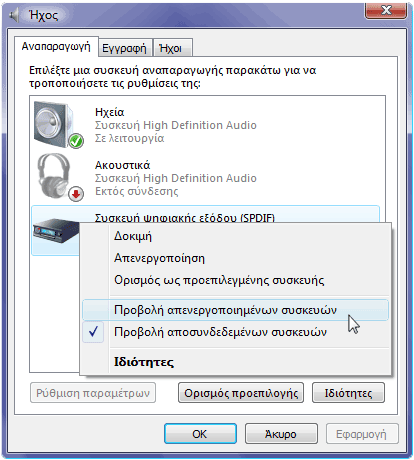

Η εγκατάσταση του player σε περιβάλλον Windows Vista ενδέχεται να θέλει λίγη παραπάνω δουλειά. Αφού συνδέσετε το player με τον υπολογιστή, αυτό θα αναγνωρισθεί κανονικά, αλλά πιθανότατα θα φέρει την ασαφή ονομασία «Συσκευή USB», ή κάτι τέτοιο. Για να το εγκαταστήσετε πλήρως, κάντε το εξής:
1. Ανοίξτε το παράθυρο του εικονιδίου «Ήχος», μέσα από τον Πίνακα Ελέγχου.
2. Κάντε δεξί κλικ επάνω σε κάποια από τις διαθέσιμες συσκευές, και, εάν στο μενού συντόμευσης είναι ανενεργός η επιλογή «Προβολή απενεργοποιημένων συσκευών», κάντε κλικ πάνω της, ώστε να την ενεργοποιήσετε. Αμέσως, θα εμφανισθεί και o DAC του player, πιθανότατα με την ονομασία «Ηχεία – Συσκευή ήχου USB», ή κάτι τέτοιο.
3. Για να εξακριβώσετε την ταυτότητα της συσκευής, κάντε δεξί κλικ επάνω της και ενεργοποιήστε τη. Στη συνέχεια, ξανακάντε δεξί κλικ επάνω της, από το μενού συντόμευσης επιλέξτε «Ιδιότητες», και στην καρτέλα «Γενικά» του παραθύρου που θα ανοίξει, κάντε κλικ στο πλήκτρο «Ιδιότητες», οπότε και θα ανοίξει το παράθυρο ιδιοτήτων της συσκευής, όπου θα αναγράφεται το πραγματικό της όνομα, έτσι όπως το σύστημα το διάβασε από το BIOS του DAC, («Audionet Art G2»).
4. Πατήστε «Άκυρο», και στο προηγούμενο παράθυρο αλλάξτε το όνομα της συσκευής («Ηχεία»), πληκτρολογώντας το σωστό όνομα, και πατήστε «Οκ».
5. Στο προηγούμενο παράθυρο, κάντε κλικ στη συσκευή, ώστε να την επιλέξετε, πατήστε το πλήκτρο «Ορισμός ως προεπιλογής», και μετά κάντε και εδώ κλικ στο πλήκτρο «Οκ».
Τώρα πλέον, το player θα πρέπει να είναι διαθέσιμο μέσα στο παράθυρο, όπως αυτό αναπαρίσταται στη σχετική εικόνα. Στη συνέχεια, εάν κατά την πρόοδο της παραπάνω διαδικασίας ο media player που χρησιμοποιείτε ήταν φορτωμένος, κλείστε τον, και επαναφορτώστε τον. Τώρα πλέον, μπορείτε να πάρετε αναλογικό σήμα από την έξοδο του player, καθώς αυτό είναι ορισμένο ως η προεπιλεγμένη έξοδος ήχου από τον υπολογιστή σας.
Υπ’ αυτές τις συνθήκες, ο DAC αποκωδικοποιεί το σήμα από τη θύρα USB, έως ότου ανιχνευθεί σήμα από τον οδηγό του player. Σε τέτοια περίπτωση, η θύρα USB αποκόπτεται αυτόματα και επιλέγεται το σήμα από το δίσκο που παίζει στη συσκευή.
