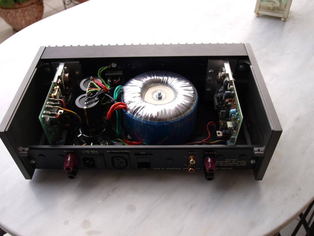

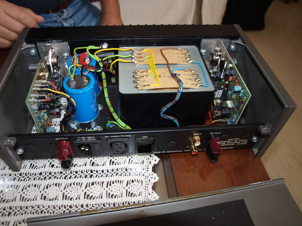

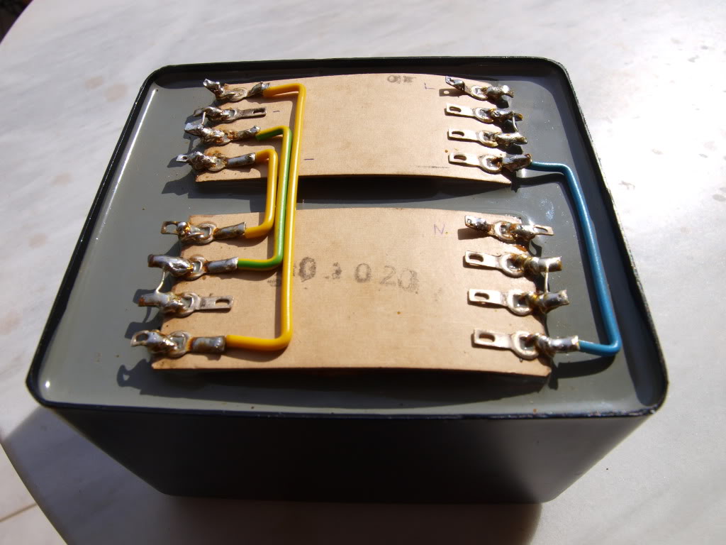

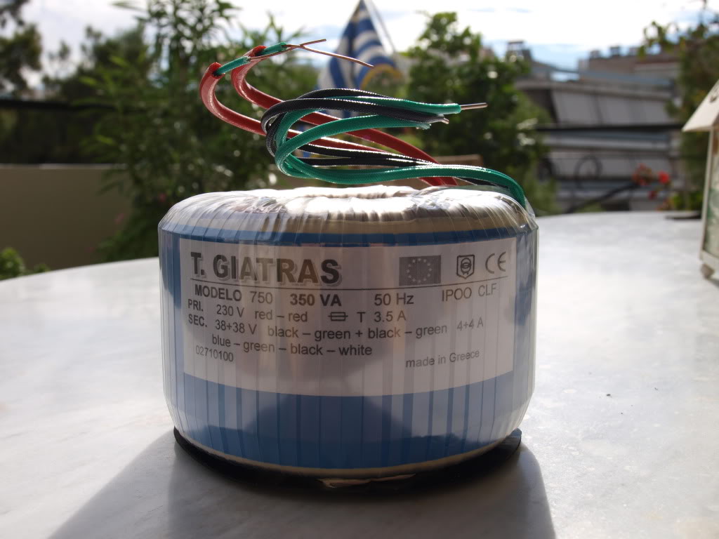

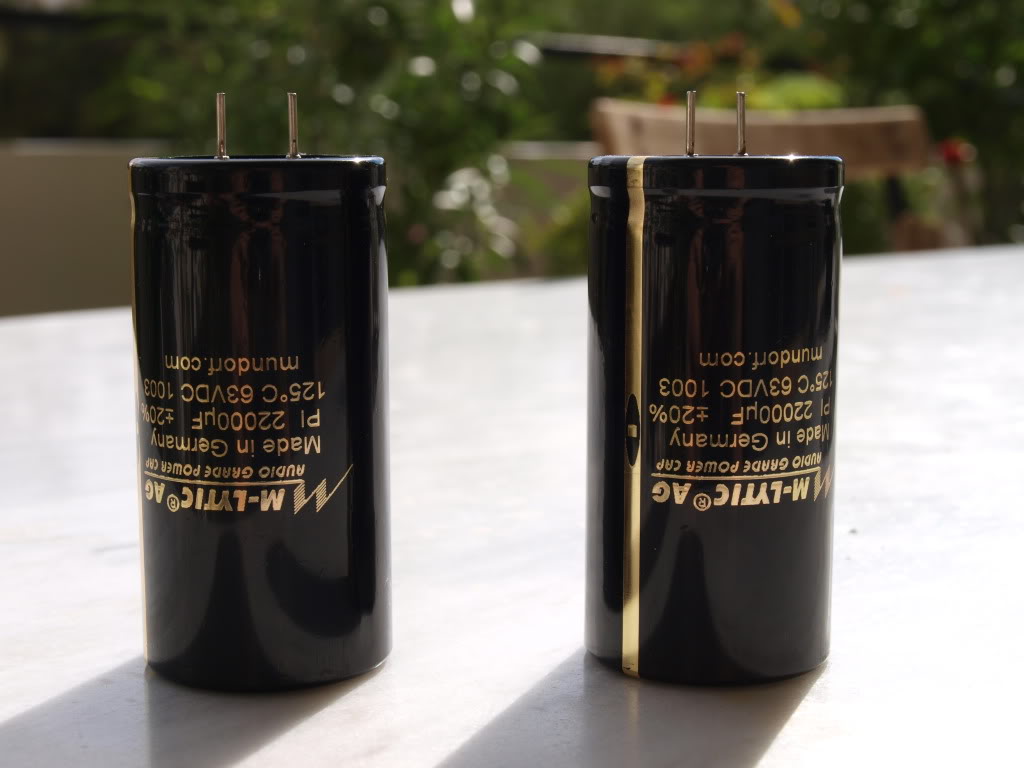

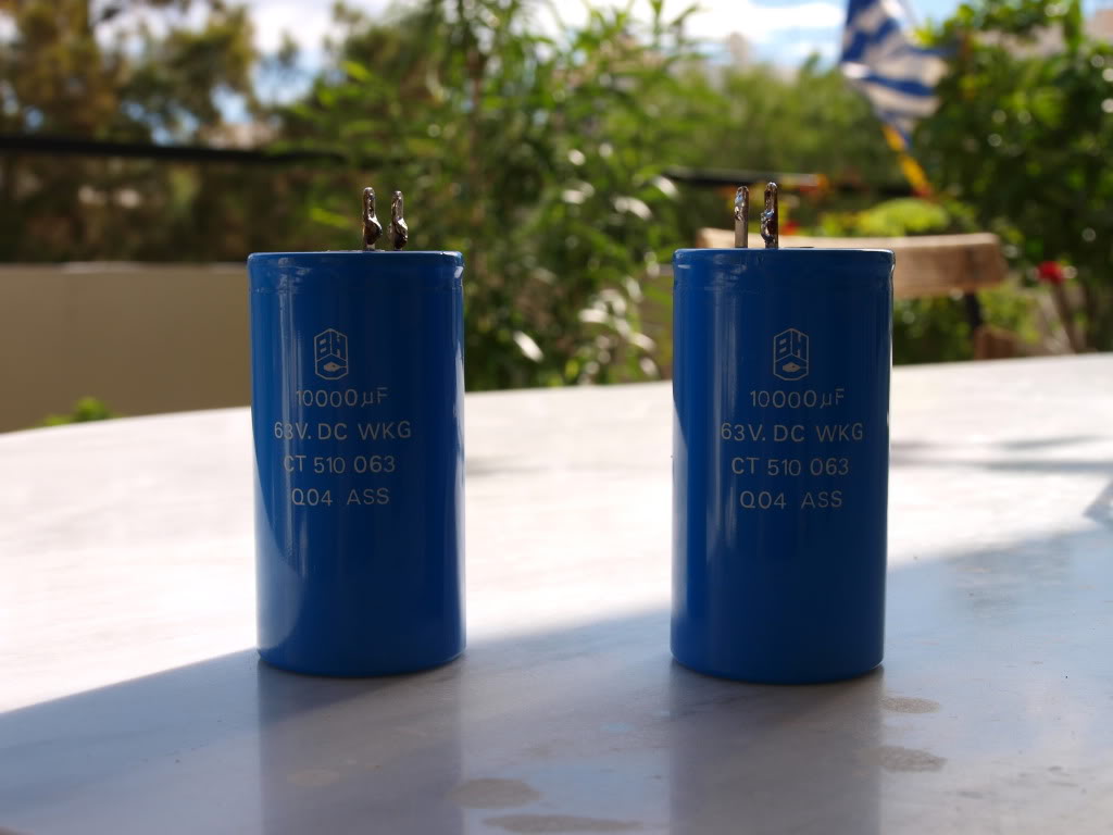

Με αυτά και αυτά, και ύστερα από έναν μηχανικό θόρυβο - βόμβο του μετασχηματιστή που μου είχε σπάσει τα νεύρα επειδή έχω τον τελικό στο μισό μέτρο είπα να κάνω μερικές αλλαγές νωρίτερα από ότι είχα υπολογίσει.Μικρά βήματα αλλά καίρια..Με την αμέριστη συμβουλή και βοήθεια του πατέρα - G.Kar κινήσαμε σήμερα προς τα εμπρός..
Τα θύματα του πολέμου:
Κώστας Φ.
8.978
895
Όλε!
Οι γυναίκες και τα μηχανήματα θέλουν χέρι...
[Τα κοψίδια τα τρώω με μαχαίρι και πιρούνι]
Εντυπώσεις;
960
498
Καταρχήν, ο ορισμός του dead-silent,σε σημείο που αναρωτιόμουνα εάν έχει ανάψει - κι αν δουλεύει..Άρα ο πρώτος στόχος πέτυχε..!
Ο τελικός έγινε πιο γρήγορος και λίγο πιο ανοιχτός μεσουψηλά κι αυτό φαίνεται εύκολα σε μεγάλες εντάσεις.Γενικά έχει περισσότερο γκάζι από πριν γιατί πριν αισθανόμουνα πως φρέναρε κάπου όταν πήγαινα να γκαζώσω..Σίγουρα έχει καλύτερο drive.Είναι απλά μια ιδέα πιο aggressive ο ήχος και λιγότερο μαλακός από πριν.Δεν ξυρίζει,αλλά έφυγε λίγο σώμα εκτιμώ..Θα σου πω σίγουρα σε 2-3 μέρες μήπως είναι θέμα στρωσίματος, γιατί πέσανε όλες μαζί οι αλλαγές μαζί με κάτι κολλήσεις σε κρίσιμα σημεία..Μπορεί να είναι ιδέα μου αλλά ο ήχος άλλαξε αισθητά την πρώτη ώρα λειτουργίας αφού τον συνέδεσα εντωμεταξύ..(καλά, σύνολο δεν έχει παίξει πάνω απο 5-6 ώρες από την ώρα των αλλαγών..)
Υ.Γ: Με τον καινούργιο μετασχηματιστή μειώθηκε το βάρος κιόλας.Λες να έπαθε ψυχολογικό ο QUAD τώρα και να ακούγεται σαν ψηφιακός? :142::143:

Ιεροσυλια.
Oυσιαστικα αλλαξες τον μισο ενισχυτη και μαλλον και το πιο βασικο κομματι του τον μετασχηματιστη.Δεν ειχες αλλη επιλογη βεβαια αφου ειχες τα μικροπροβληματα αλλα ενα quad που δεν ειναι πια quad δεν θα παιζει σαν quad.

Διαφωνώ. Μια χαρά έγινε ο ενισχυτής, και μπράβο!

πολύ καλά του ξηγήθηκες!
960
498
Ευχαριστώ πολύ παίδες..
Και τί να έκανα?Να έμενα με τον βόμβο ή να αγόραζα ίδιον πανάκριβα από την QUAD?Ευτυχώς που υπάρχουν στα φόρουμς άνθρωποι με γνώσεις, διάθεση και μεράκι και μας βοηθάνε όποτε το έχουμε ανάγκη..:126:..
