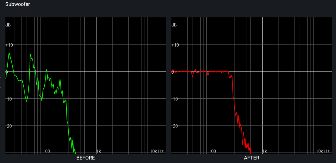

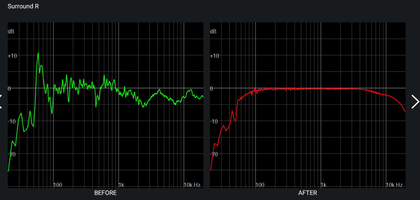

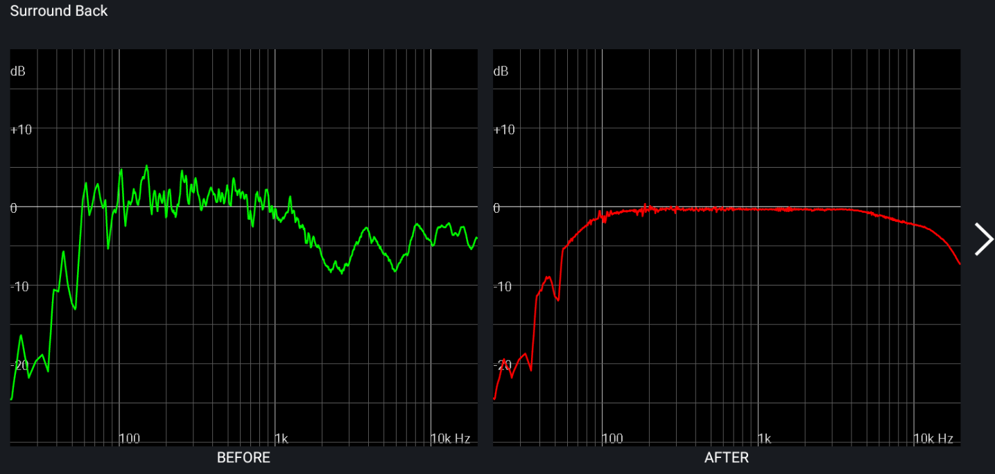

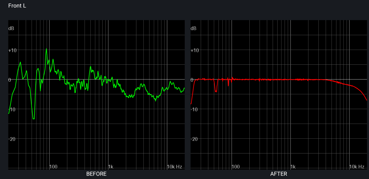

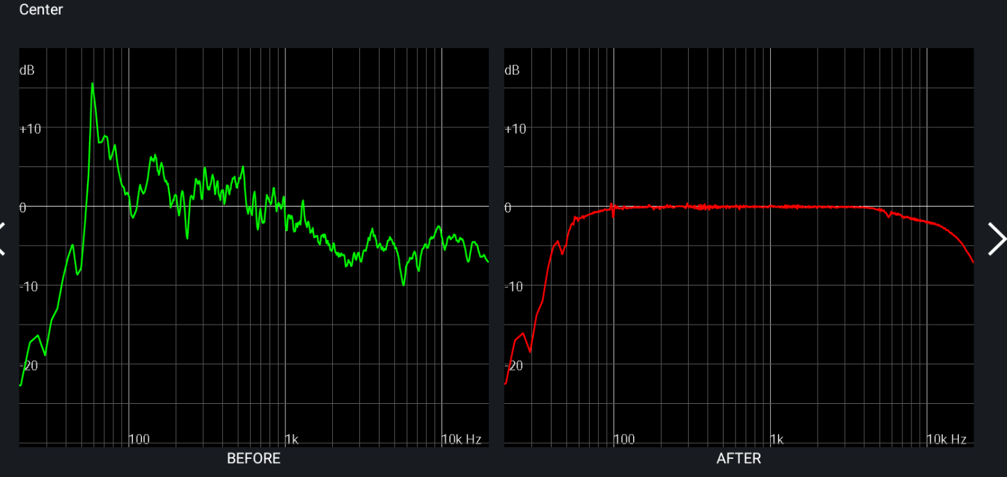

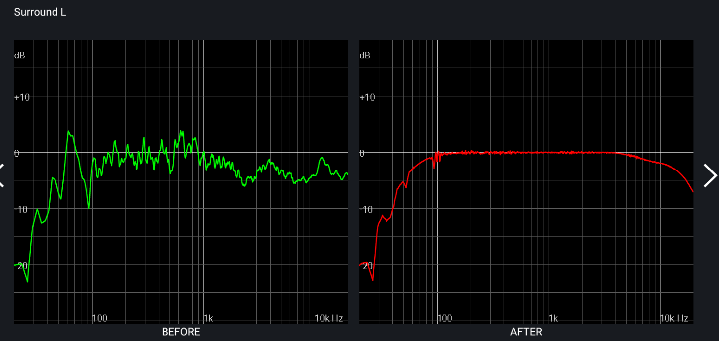

Λοιπόν μετά την παραλαβή κι από μένα του 7013 έκανα την πρώτη ισοστάθμιση, παραθέτω τ αποτελέσματα. Απ ό,τι βλέπω έχω ένα πρόβλημα στους 50 κύκλους, room mode προφανώς το οποίο στα κυρίως ηχεία δεν μου το διορθώνει εντελώς αλλά δε μ ενδιαφέρει κι όλας αφού τα άλλαξα σε small και το κρόσσαρα στους 80 κύκλους, στο υπογούφερ το σιδερώνει οπότε πιστεύω είμαστε οκ. Μένει κάποια στιγμή να μετρήσουμε με rew το χώρο αλλά δυστυχώς με τον 7013 έχω μία αστοχία, δεν κλειδώνει ή μάλλον δεν εμφανίζει καν εικόνα στον προτζέκτορα οπότε θα πάμε πλέον για ακριβό καλώδιο μιας και των 18 ευρώ δεν ήταν αρκετό, και θα μείνει πίσω η αγορά που σχεδίαζα του umik 1, περίεργο πάντως που με τον Denon κλείδωνε κανονικά.

ενα sub εχεις ?
που να στα φτιαξει τα LR βρε με 15db προβλημα !!!!! :lolsign:
........εκανε καλυτερα το sub βλεπω ......
πρεπει να το βαλεις καπου αλλου για καλυτερα αποτελεσματα .....
στα surr να βαλεις κρος 110
1.431
2.852
ενα sub εχεις ?
Δύο έχω pb1000, γιατί να τα βάλω αλλού, μια χαρά flat τα βγαλε, για τα μπροστά δε μ ενδιαφέρει γιατί τα βαλα 80 κύκλους οπότε η λακκούβα αυτή δεν ακούγεται.
