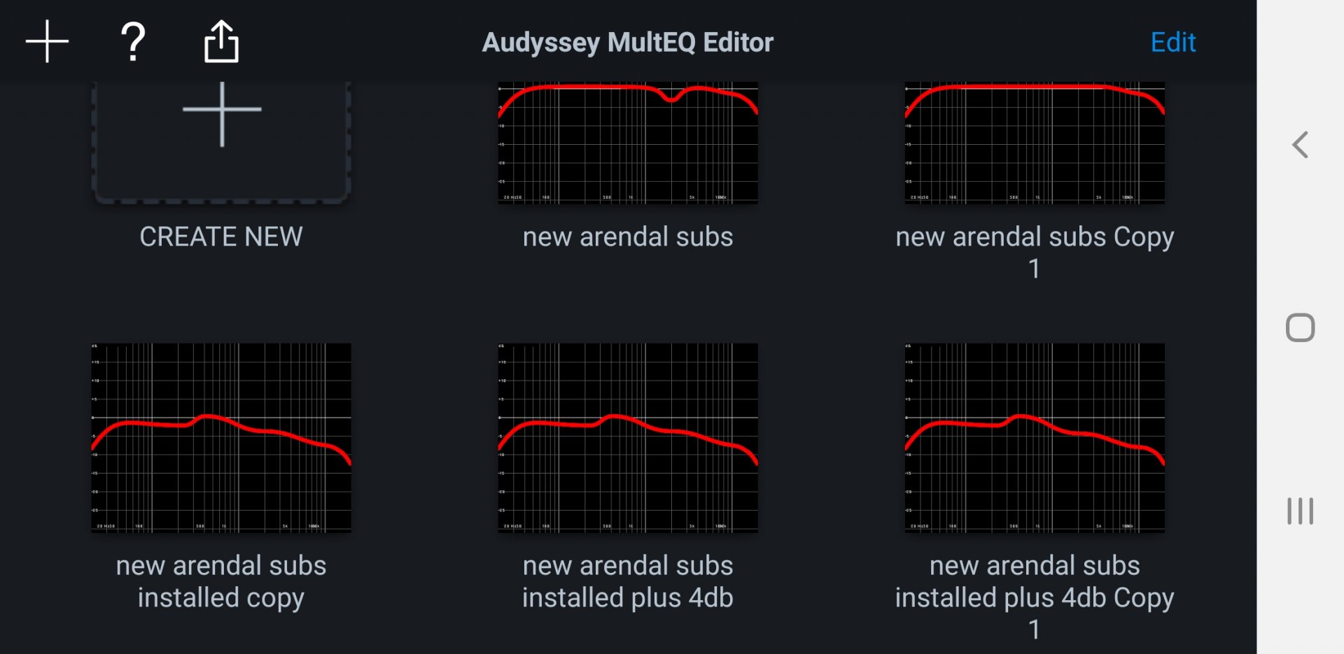

Ερωτηση, η καμπυλη που φτιαχνουμε απ την εφαρμογη εφαρμοζεται στις ηδη προυπαρχουσες reference & flat η ειναι ξεχωριστη; Μπορω δλδ να αλλαζω ωστε να ακουω τη διαφορα τις δικες του απ τις δικες μου ή κολλαει πανω σ αυτες;

Μπορείς να έχεις όσες καμπύλες θέλεις..... Από την αρχική φτιάχνεις ότι θέλεις και την κάνεις save...
Η αρχική παραμένει και οποία καμπυλη περνάς με τις διορθώσεις που έχεις κανει αυτή ακούς

Για να γυρίσω στην αρχική θα πρέπει να την έχω κάνει save και να την ξαναστείλω?
Η επιλέγοντας ξανά reference η Flat από το menu του ενισχυτή ακυρώνει αυτή που του είχα στείλει?

Να την έχεις σώσει. Εγώ πάντα κανω ένα copy την αρχική και μετά αρχίζω και παίζω
και είναι περίπου 50 δεύτερα υπόθεση να περάσεις όποια σε ευχαριστεί. on the fly, όπως βλέπεις ταινία πετάς μια άλλη και συνεχίζεις να βλέπεις
