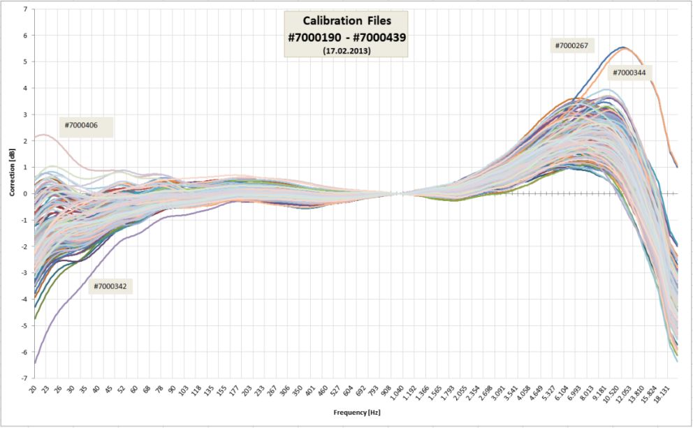

παρεξηγημενο το μικροφωνο που δινει η audyssey !!!
......αν δουμε οτι και το umik-1 εχει τετοιες αποκλισεις ......
ιδια στο 1khz για ολα τα mic

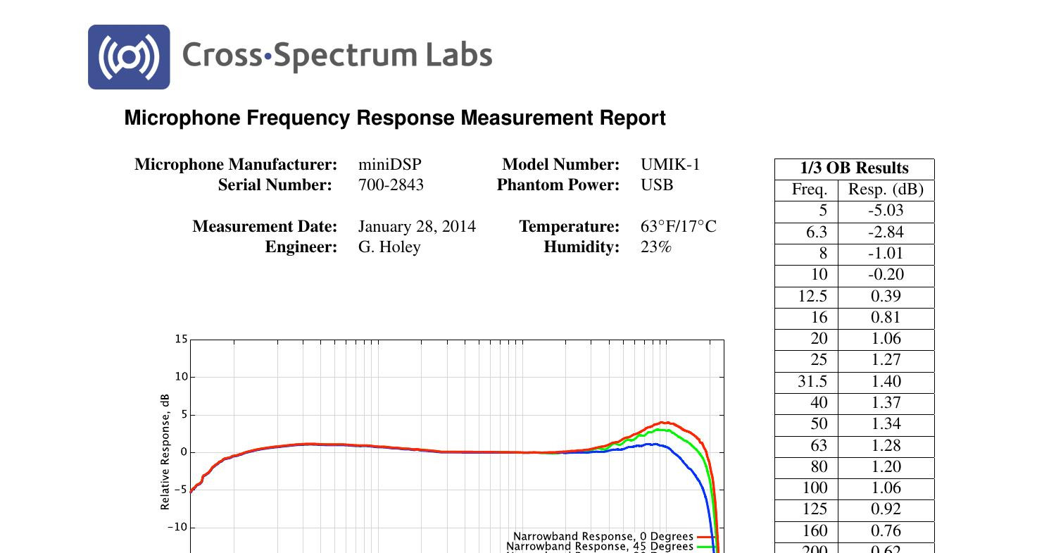

για εκεινους που θελουν ακομα μεγαλυτερη ακριβεια house curve στις υψηλες και χαμηλες συχνοτητες εδω ειστε http://cross-spectrum.com/measurement/calibrated_umik.html

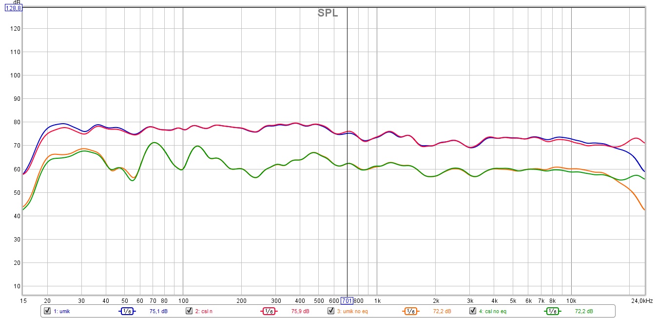

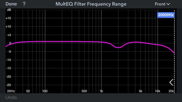

Μια απο τις δυνατοτητες του APP ειναι να κανουμε EQ μεχρι οποια συχνοτητα θελουμε ........
......δεν εχουμε βαλει κατι, ας βαλουμε ενα παραδειγμα......εβαλα ως 700hz για τα LR
και με 2 αρχεια μετρησεις.....umik vs csl απο 5hz -24khz και για τα 2 αρχεια.
