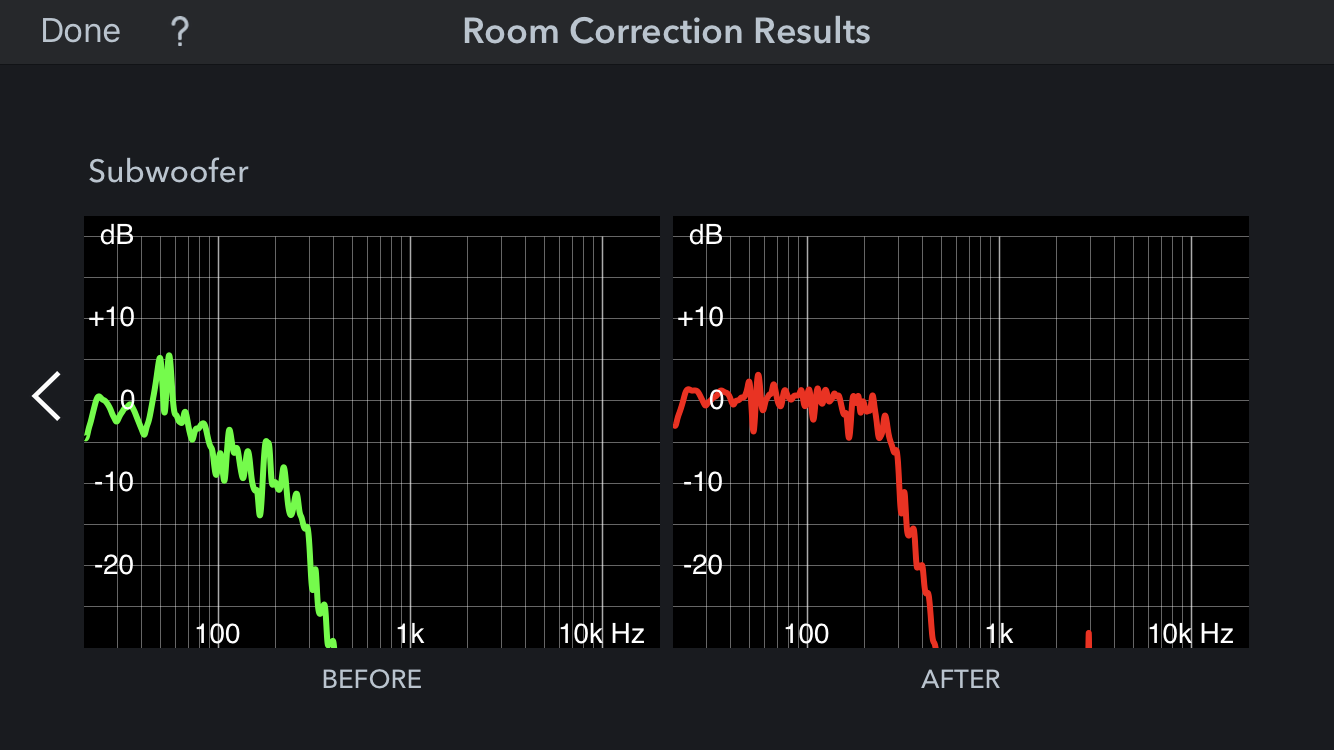

Ναι, είναι περιττό....
Θέλεις καλύτερα sub.

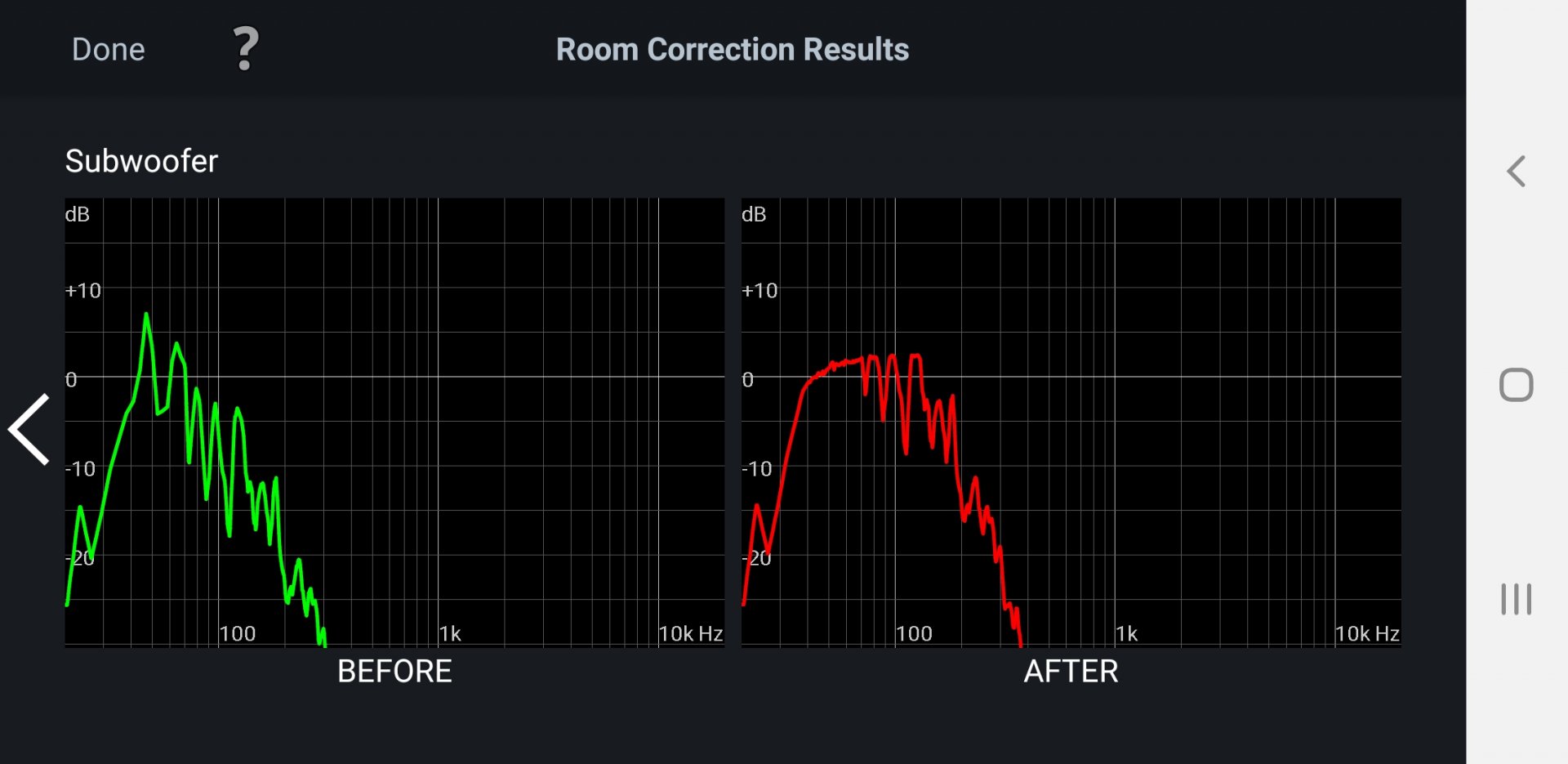

Όπως βλέπεις (το πράσινο είναι χωρίς ισοστάθμιση) δεν έχουν δυνατότητες....
Κρος 90 και πανω..

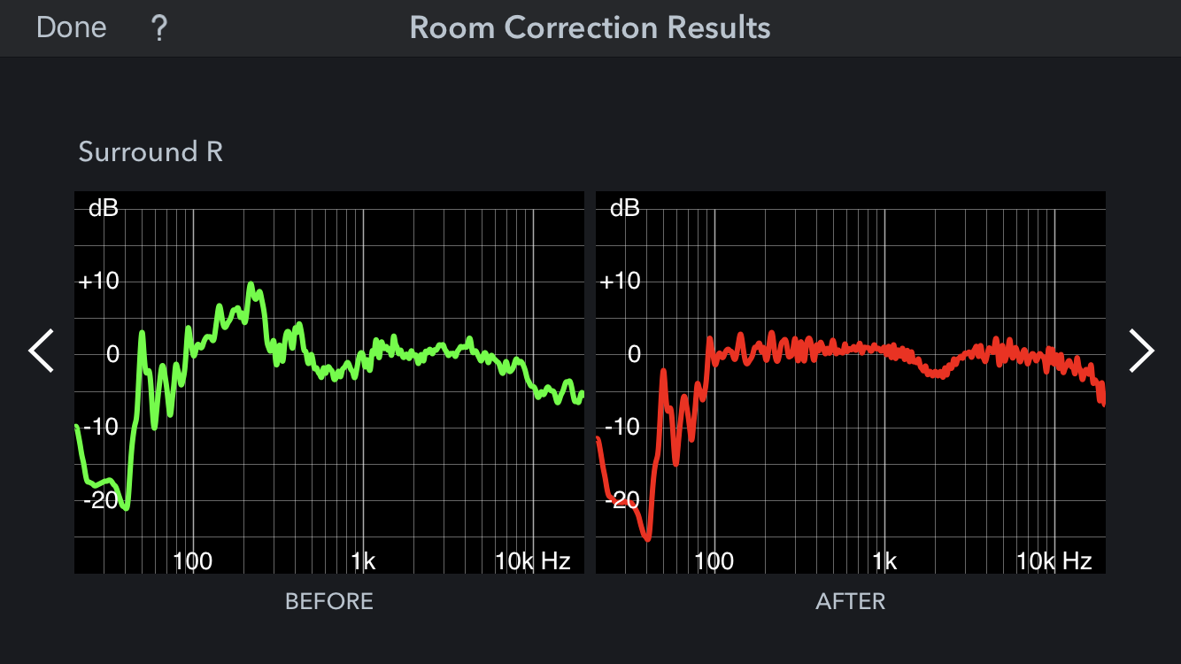

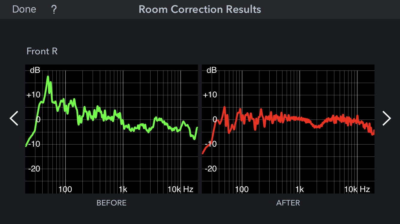

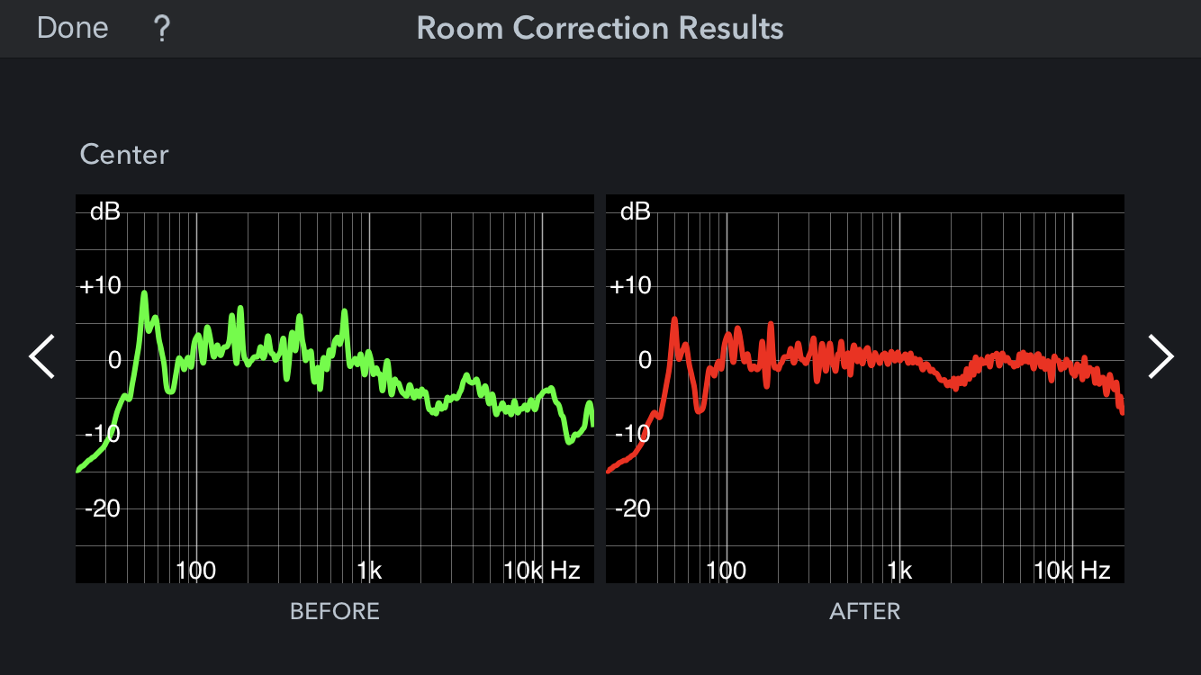

Στα ηχεία η απόκριση είναι πολύ καλή.
Τα sub όχι.
Για χρήση σε ταινίες θα χάνεις αρκετή πληροφορία.

Τι νομίζετε ότι φταίει για τα σαμπ ?
Να σημειώσω ότι το ρυθμιστικό της έντασης το έχω αναγκαστικά σχεδόν στο μηδέν για να προχωρήσει σωστά η ισοστάθμιση. Προφανώς θέλει δουλειά ο χώρος για να δουλέψουν σωστά, είναι στο πλάνο κι αυτό προς το καλοκαίρι...

Τα ίδια τα sub. Για μουσική ίσως να μη σου φανεί τόσο αλλά για ταινίες σου λείπει μια ολόκληρη οκτάβα που δημιουργεί πολλές δονήσεις.

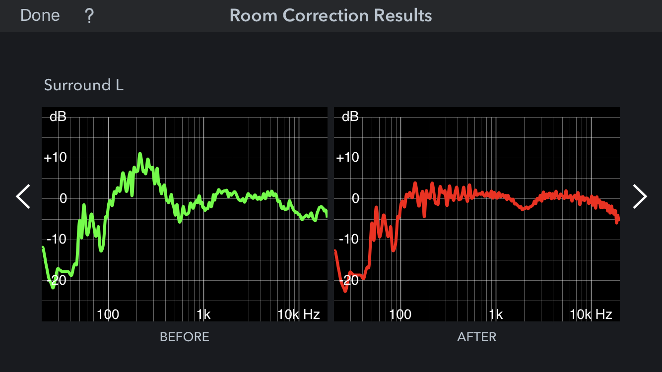

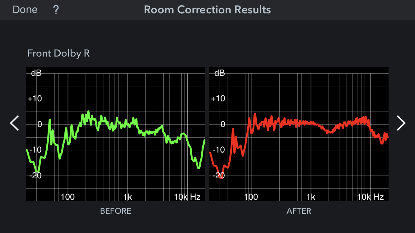

Καλησπέρα σας . . Επειδή είμαι καινούργιος στο χώρο αυτό δεν το κατέχω κ πολύ , μπορεί να μας πει κάποιος πως τις βλέπει τις παρακάτω μετρήσεις και πως μπορούμε να τις διορθώσουμε??

asterios84 ....τι sub εχεις ?
......δειχνει οτι μπορεις να κοψεις τα LCR στα 80 τα sur στα 110-120 και τα atmos απο 150 και πανω.
παιζεις με dynamic on η off ?
