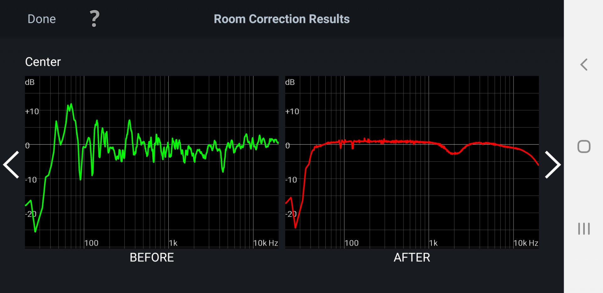

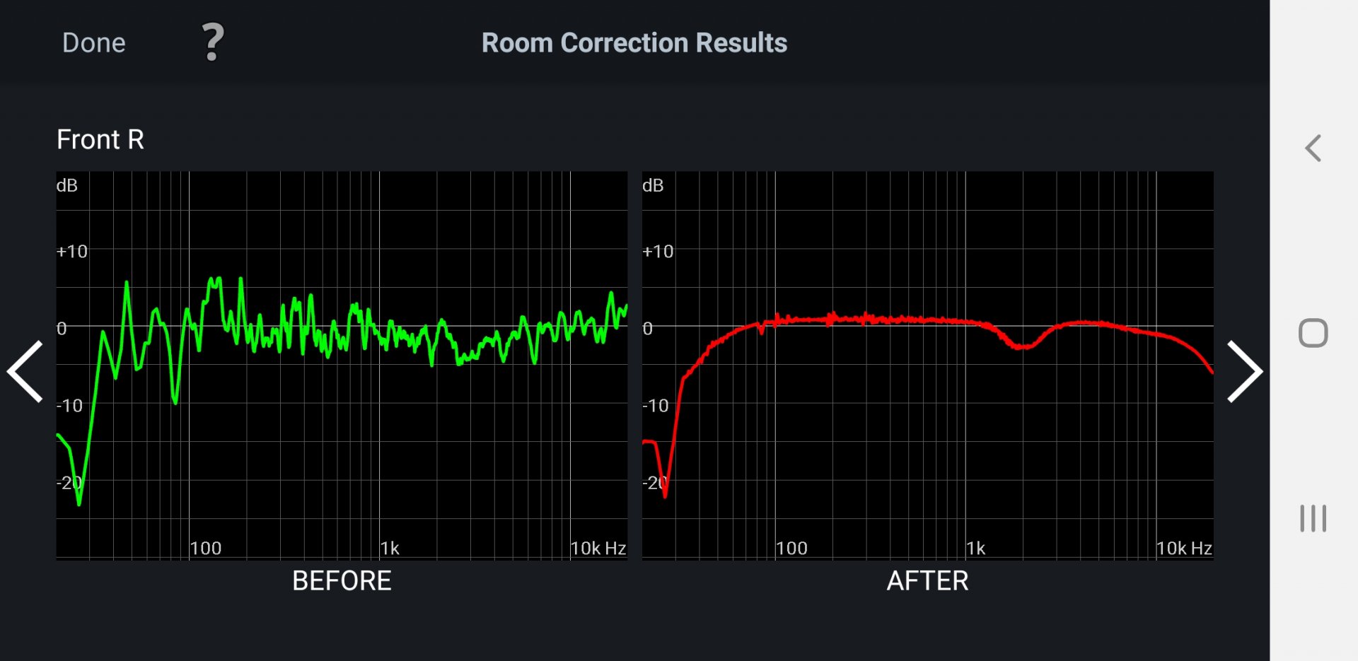

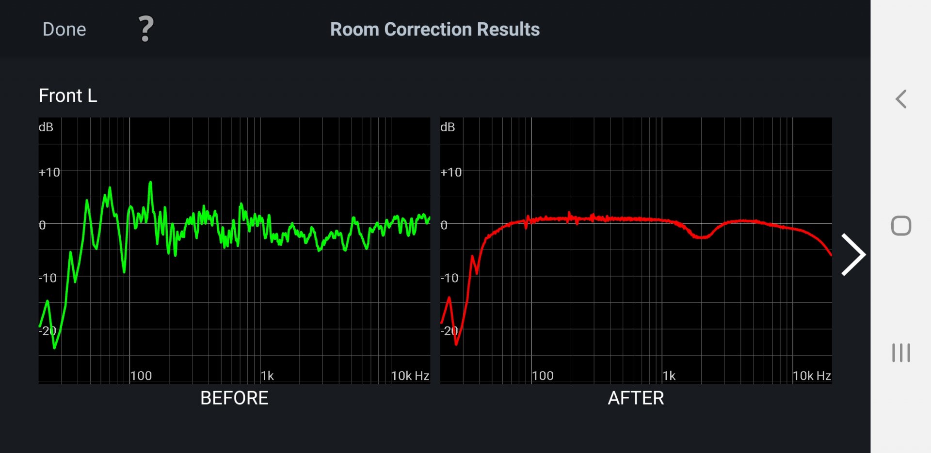

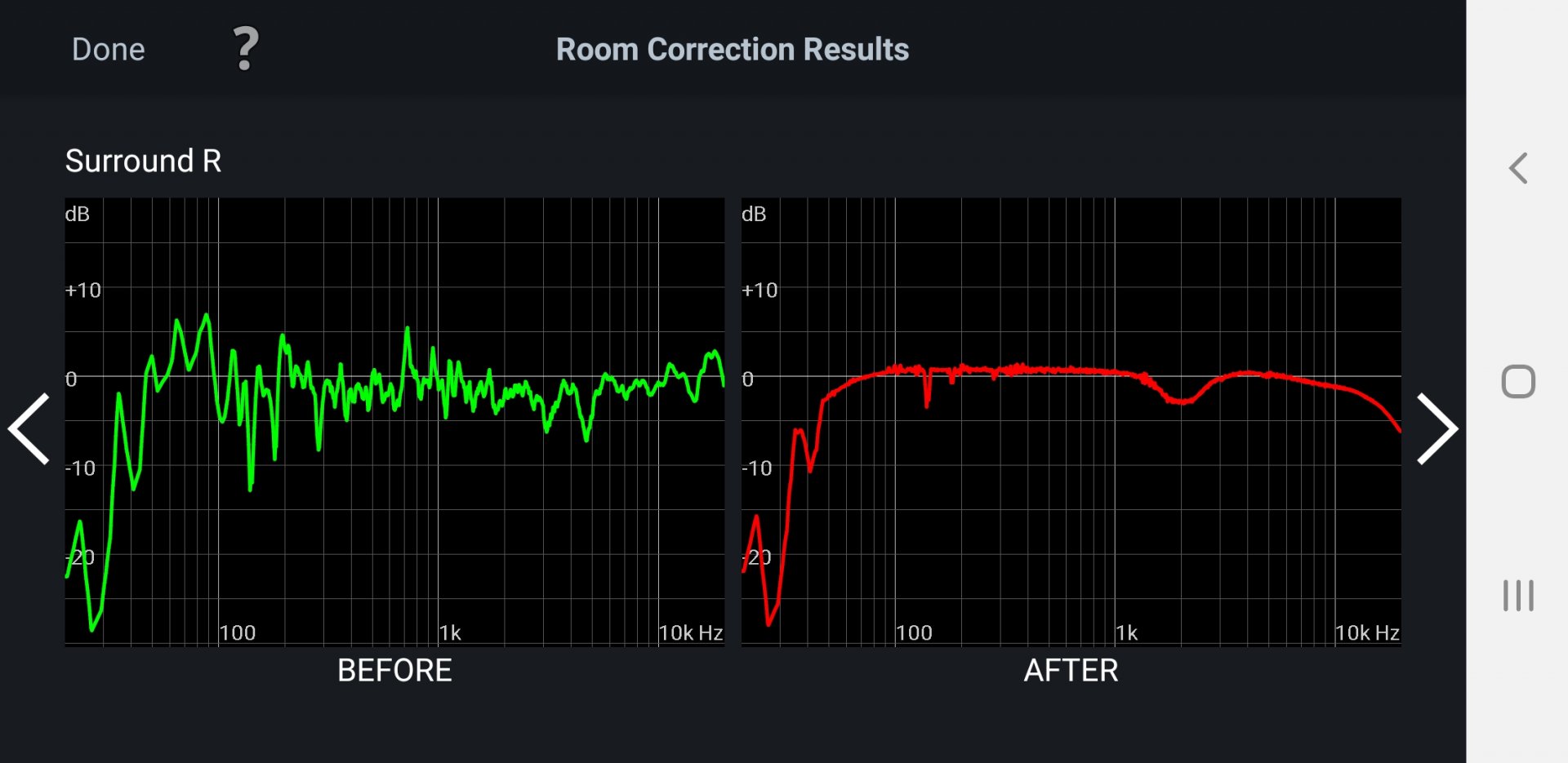

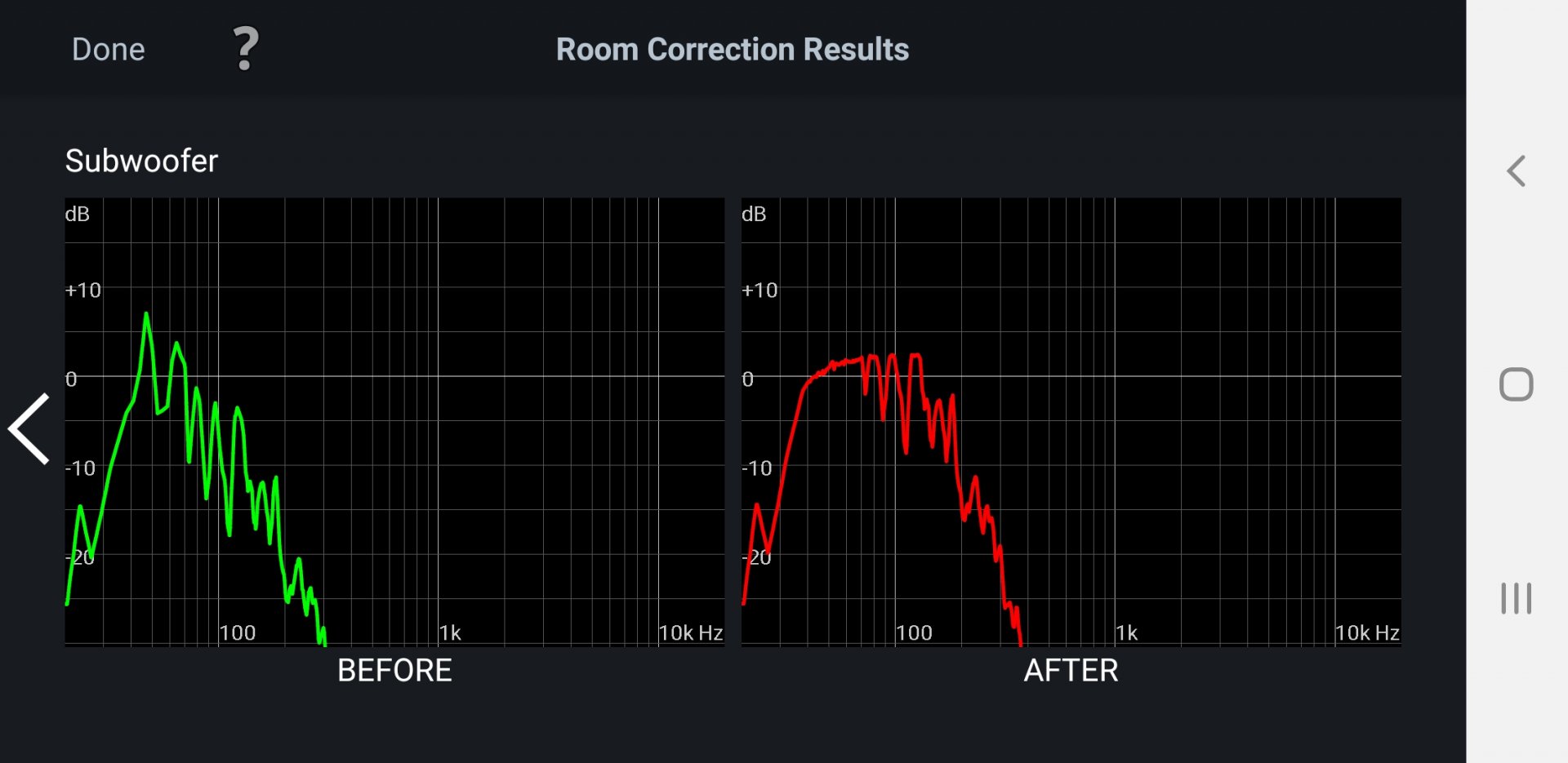

Ανεβάζω και τις χθεσινές καμπύλες της ισοστάθμισης και ακούω τα σχόλιά σας...
