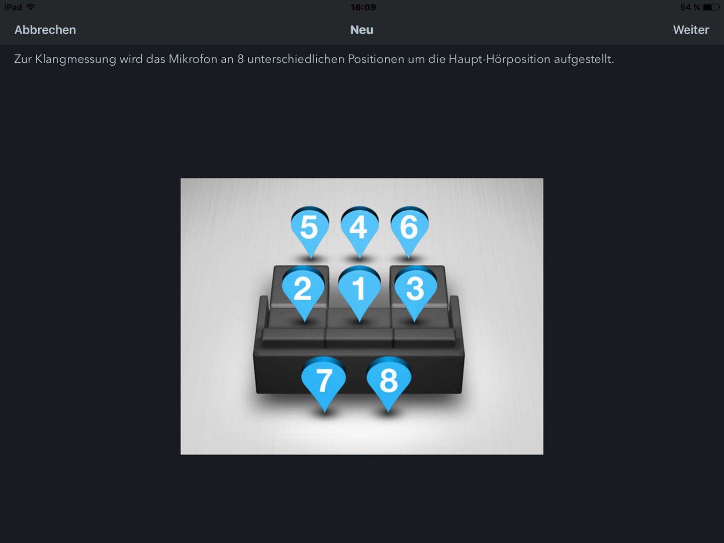

Μια θεση μετρησα. Αυτη που ανεβασα.Θα μετρήσω και άλλες θέσεις εννοείται απλά δεν είχα χρόνο.δοκιμασα βιαστικά να μου φύγει η περιέργεια

Μια μονο.θα παρω άλλες 2 μετρήσεις στο ίδιο σημείο 5 και 10 εκατοστά πίσω από την αρχικη
Μία???
από 3 και πάνω παίζει
να το κάνεις με μεγαλύτερη απόσταση. πάρε 6 θέσεις με απόσταση 50 - 60 εκ

Στη θέση αυτή δεν έχω ελευθερία κινήσεων.στη θέση 2 (απο το σχεδιο)όμως θα παίξω αρκετα
1.643
1.343
Θεσεις μικροφωνου και τις 8.Σιγουρα 50 εκατοστα διαφορα μεταξυ τους.μονος τις 2 πίσω τις είχα κολλήσει στο καναπέ Όπως το δείχνει η εικόνα.

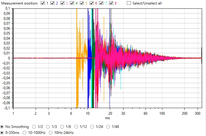

Ηεπαληθευση με rew θα γινει στην περιπτωση που βαλεις το mic σε ιδιες θεσεις που εκανες την ισοσταθμιση..
Αυτο που σου εκανε το audyssey ειναι να σου φτιαξει την περιοχη που μετρησες και οχι ενα σημειο...
πλεον με το ratbuddyssey μπορεις και εχεις και τα impulse των μετρησεων.....
.......εξου και οι διορθωσεις που βλεπουμε στο τελικο αποτελεσμα.....
