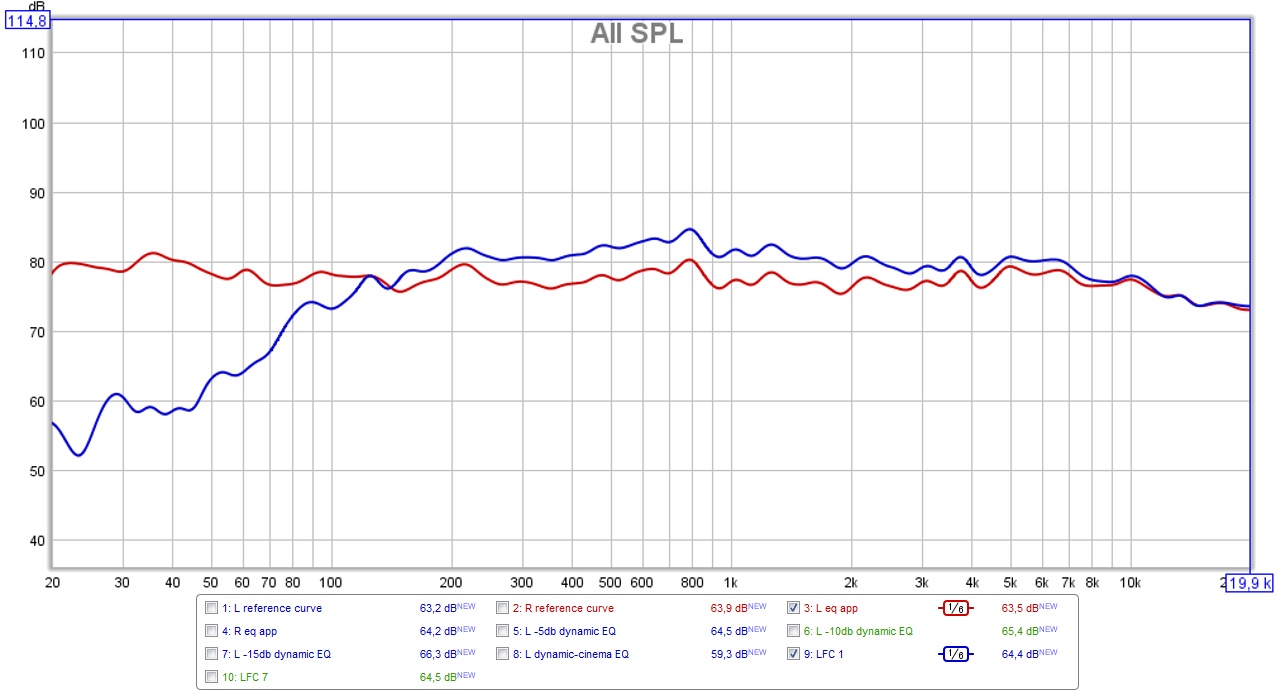

Αχρηστο είναι, σα να κλείνεις το - τα subwoofer απ τον διακόπτη, αφού μπορείς να το χαμηλώσεις απ το μενού audio ποιος ο λόγος ύπαρξης αυτού του μενού;
22.273
15.548
Ειναι για βραδυνα ακουσματα που δεν θελει καποιος να ενοχλει με τις χαμηλες συχνοτητες...
........προσπαθει να μην χασεις σε αισθηση....
αλλαζει ολο το φασμα απο 20-20khz ...
απλα ο Νασος εβαλε μονο το sub

Εγώ που το δοκίμασα και μάλιστα στο 1 που έχει τη λιγότερη επίδραση, ήταν σα να κλεισαν τα σαμπ, θεωρώ ότι είναι περιττή προσθήκη στο μενού απ τη στιγμή που αν δεν θες να ενοχλείς απλά χαμηλώνεις τη στάθμη απ το μενού, εκτός αν θεωρούν ότι αυτό είναι πιο γρήγορο με λιγότερα βήματα ρύθμιση και για να μη ξεχνάς μετά και ψάχνεσαι πόσο ήταν η στάθμη, μάλλον αυτό το σκοπό εξυπηρετεί.
1.431
2.852
Εχει κλίμακα απ το 1 έως το 4, η παραπάνω μέτρηση που είναι στο 1; Εν τω μεταξύ όχι μόνο κατεβάζει αρκετά απ ό,τι βλέπω τις χαμηλές αλλά ανεβάζει κι όλας όλες τις υπόλοιπες συχνότητες, τελικά ό,τι άκουσαν τ αυτιά μου το αποτυπώνει κι η μέτρηση, χάλια.

Ανάλογα πώς έχεις φτιάξει την αρχική target curve.
Αν θυμάμαι καλά εσύ έχεις 1 db στα 20 kai -1 στα 20κ σωστά?
το sub το έχεις πιο δυνατά σε σχέση με το αρχικό αποτέλεσμα του audyssey?
εγώ πχ που παίζω αρκετά μπασάτα σε συνδυασμό με deq μου κάνει τεράστια διαφορά όταν παίζω κάτω από 35db το volume.
χωρίς αυτό φωνάζουν 2 ορόφους πιο κάτω όταν το βάλω βράδυ

Εγώ Νάσο ναι το έχω βάλει πιο δυνατά απ ό,τι το χει βάλει το Audyssey και συν τοις άλλοις για πρώτη φορά στη ζωή μου νοίκιασα μονοκατοικία οπότε ακόμα και στις 4 το πρωί παίζω στο -10 -5 ενίοτε και στο 0. Οταν θ αλλάξω σπίτι φυσικά θα κλαίω.

Μα δεν μιλάμε για τέτοιο επίπεδο. εγώ το χρησιμοποιώ με deq on offset 0, lfc -2 βραδυνές ακροάσεις σε ένταση κάτω από -35

Εγώ ταινίες από το Dune στο -10, απ το Netflix στο -5 κι όλα με Deq On, Dynamic volume light, offset 0 και το LFC πάντα κλειστό.

Εσύ -35 !!! :lolsign:
2 μήνες τώρα ναι. :o
όλα αυτά κοντά στο 0 δεν έχουν μεγάλη επίδραση. όταν είσαι χαμηλά ακούς έντονα την διαφορά. και εγώ το τελευταίο δίμηνο τα χρησιμοποίησα.

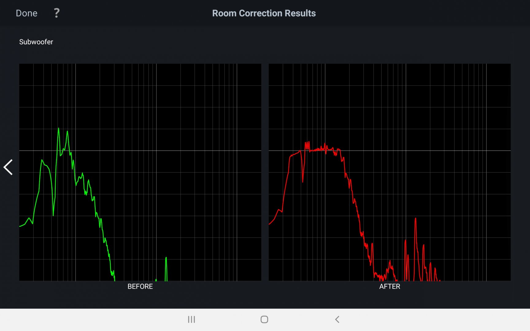

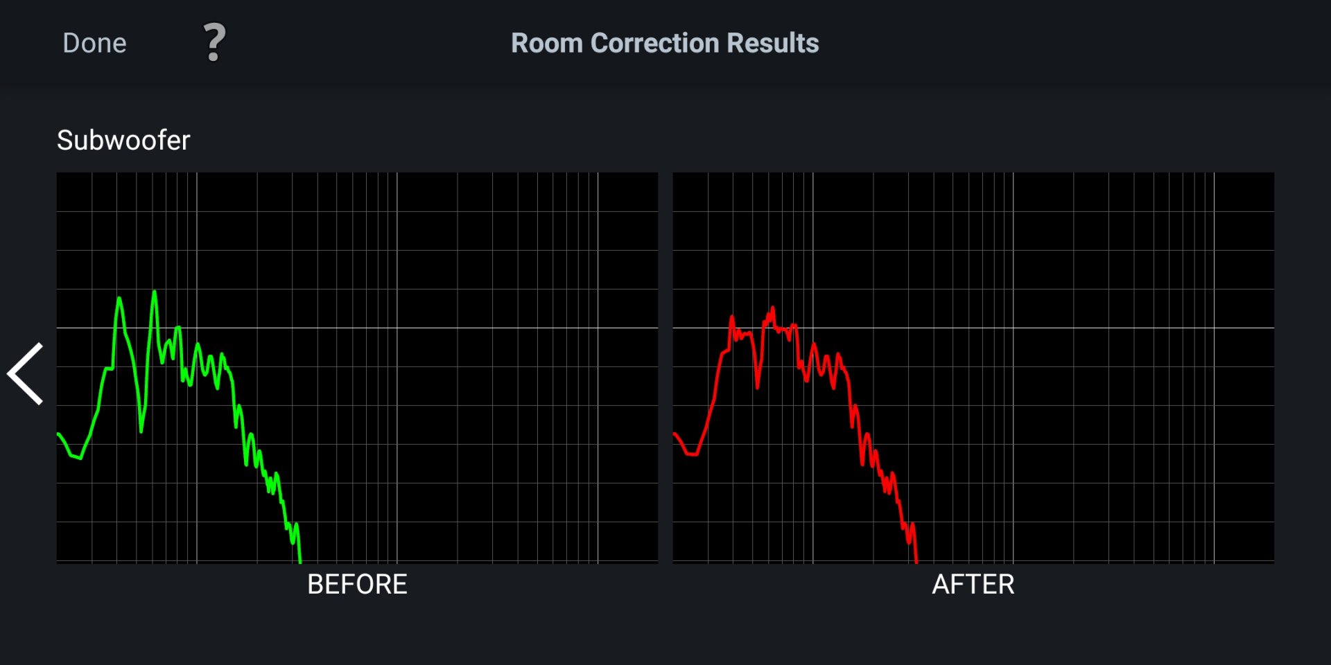

Γεία σας και απο μένα ξανά
Θέλω τη βοήθειά σας.Έκανα ισοστάθμιση χτες για το καινούριο sub ( arendal 1723 sub 1 ) για δείτε λίγο το γράφημα. Τα δικά σας γιατί ξεκινάνε απο ψηλότερα;τόσο θέμα έχει ο χώρος μου;
το πρώτο είναι απο το klipsch r112sw που είχα
το δευτερο είναι απο το νέο μου sub arendal
Νομίζω το περίμενα ποιο δυνατό.Δεν έχει τη βαβούρα που είχε το προηγούμενο και ίσως αυτό με μπερδεύει
Για πείτε καμία γνώμη.Τι μπορώ να κάνω;

τιποτα, μια χαρα ειναι..
.....εκτος και αν θες λιγο ενταση... δωσε 2-3db
ποσες μετρησεις εκανες με το audyssey ?
1.644
1.345
ένταση θέλω σιγουρα δε μου αρκεί.Το έχει βάλει -4,5 db το sub.Να το πειράξω απο το μενού του ενισχυτή να κάνω το -4,5 -1,5 ή να πειράξω το level πίσω απο το sub; Για να με ικανοποιεί το μπασο έχω βάλει το bass level πίσω απο το sub στο +13
Το δικό σου sub γιατι ξεκινάει απο τα 0 db;
Η κοιλιά που κάνει στους 40 κύκλους περίπου απο τι μπορεί να είναι; Σήμερα θα δοκιμάσω σε άλλο σημείο να δω αν έχει διαφορά

δοκιμασε αλλες θεσεις....
το level πισω απο το sub το ρυθμιζεις οταν κανεις μετρηση με το app (σου βγαζει μια μπαρα)
....και να κανεις 8 μετρησεις οπως λενε οι οδηγιες...
1.644
1.345
Όταν έκανα τη ρύθμιση το είχα βάλει στη θέση ref level όπως μου είπε ο @ankokdog και δεν μου έβγαλε τη μπάρα
