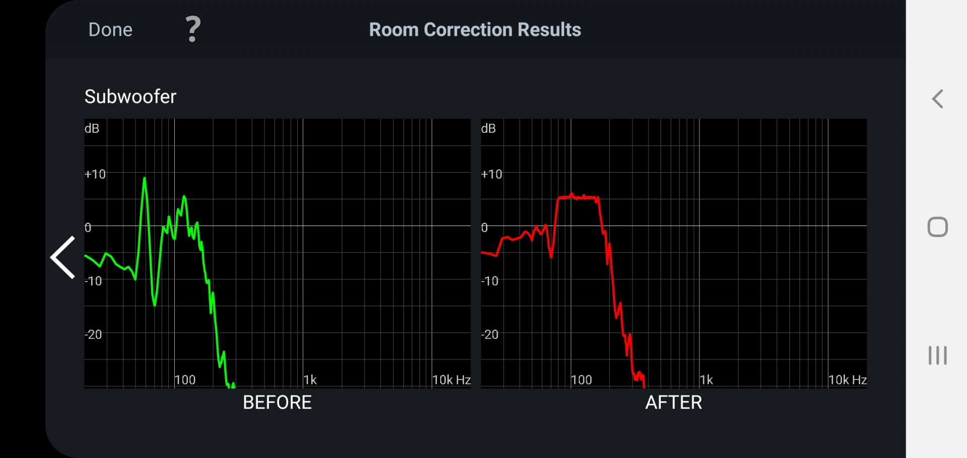

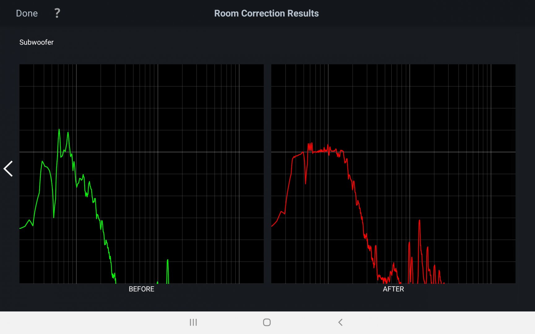

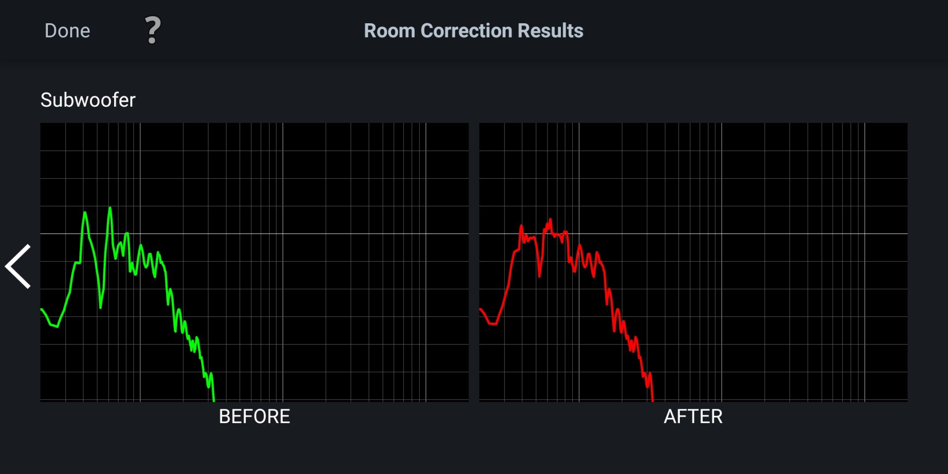

Θέλω τη βοήθειά σας.Έκανα ισοστάθμιση χτες για το καινούριο sub ( arendal 1723 sub 1 ) για δείτε λίγο το γράφημα. Τα δικά σας γιατί ξεκινάνε απο ψηλότερα;τόσο θέμα έχει ο χώρος μου; View attachment 165503
το πρώτο είναι απο το klipsch r112sw που είχα
το δευτερο είναι απο το νέο μου sub arendal
Νομίζω το περίμενα ποιο δυνατό.Δεν έχει τη βαβούρα που είχε το προηγούμενο και ίσως αυτό με μπερδεύει
Για πείτε καμία γνώμη.Τι μπορώ να κάνω;
Μου το μετράει έτσι
Το φτιάχνω έτσι με το app
Και με λίγο cross h πραγματική μέτρηση είναι αυτή
το είχα βάλει στη θέση ref leve
αν εκεί δεν σου εμφάνισε την μπάρα να το βάλεις πιο δυνατά
1.643
1.343
θα το παλέψω ίσως το απογευμα λίγο να δώ και με διαφορετικές θέσεις

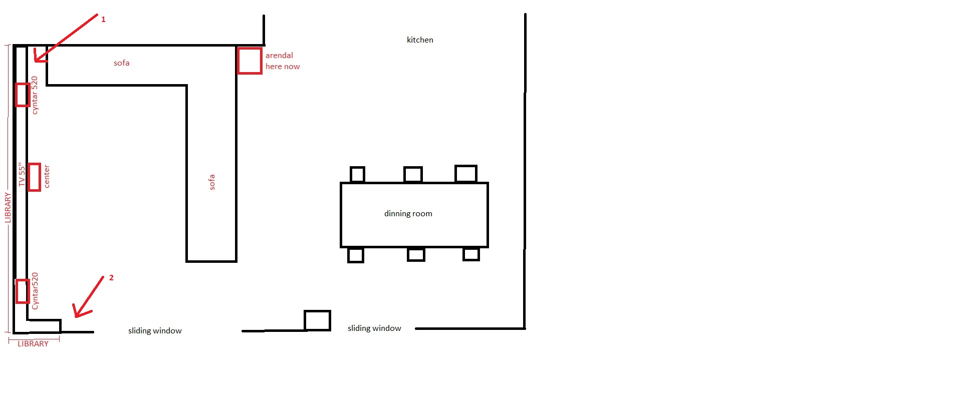

Για πείτε καμία γνώμη για τη θέση.μια πρόχειρη κάτοψη με το που είναι τώρα το sub και που αλλού μπορεί να μπει.Στη θέση ένα μπαίνει ανάμεσα απο καναπέ και βιβλιοθήκη άνετα στη θέση 2 όχι τόσο ευκολα αλλά μπαίνει

βρε συ που το εβαλες !!
μπροστα δεν μπαινει, εκει στο κεντρικο ?
παρε και αλλο ενα ετσι οπως τα βλεπω

Και τα 2 sub μαζί είναι η 1;
μπροστα δεν μπαινει ?

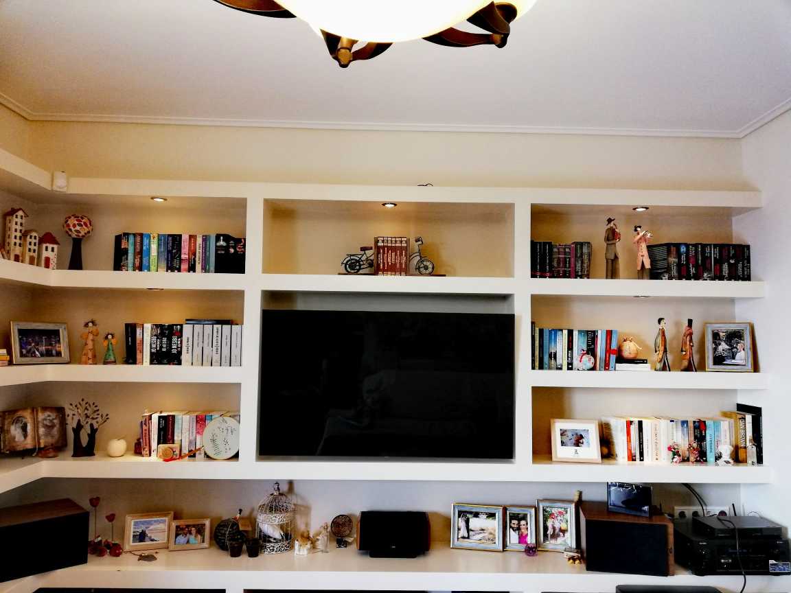

μπροστά όχι είναι όλο βιβλιοθήκη
και γω νόμιζα τόσο καιρό πως ήταν καλή θέση :p
Έλεγα πως το είχα πίσω απο τον καναπέ σε ανοιχτό χώρο αλλα δεν είπε κανείς τπτ :p

Οκ θα ενημερώσω ξανά μόλις έχω νεα.στο βελάκι 1 αν το βάλω θα είναι σχεδόν στριμωχτά με τον καναπέ.Μπορώ όμως να του δώσω αέρα τραβώντας το καναπέ πίσω βέβαια θα μεγαλώσω τη θέση ακρόασης.Τι να κάνω; Το στριμώχνω;

Παράλληλα της βιβλιοθήκης και των lcr
Αν το βάλω παράλληλα στη θέση 2 με lcr θα φαίνεται ο ποπός του και δε θέλω :p
Παράλληλα μπορεί να μπεί μόνο στην 1
Μόλις έλαβα και τη γνώμη της arendal. Γράφει
I think position 2 will be the best one, as there is no sofa in the way. Position 1 should work well up to around 60Hz, but the sofa will most likely add some delay to the signal around 60-90Hz from past experience.
Θα δοκιμάσω και στις 2 και βλέπουμε ;)

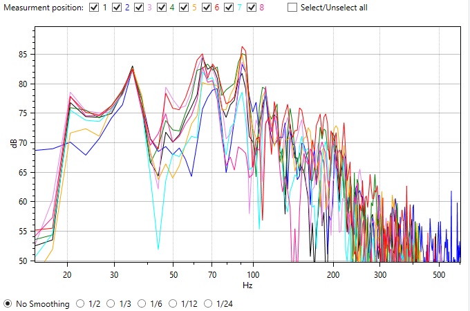

και εδω οι 8 θεσεις που μετρησε το audyssey για να κανει τα δικα του.

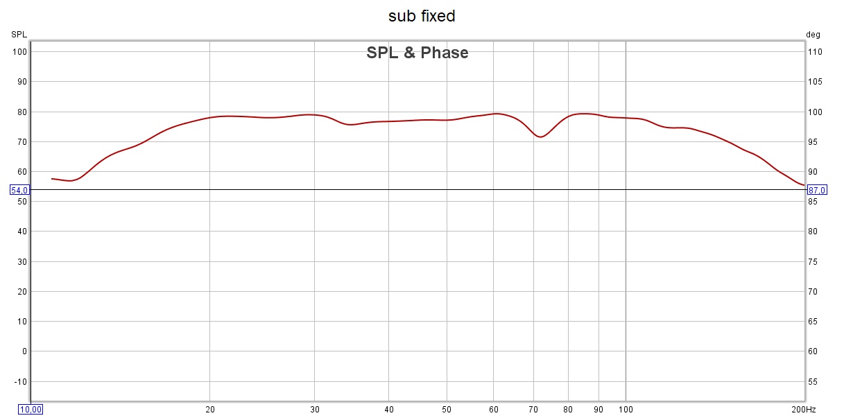

Αυτός είναι ο χωρος

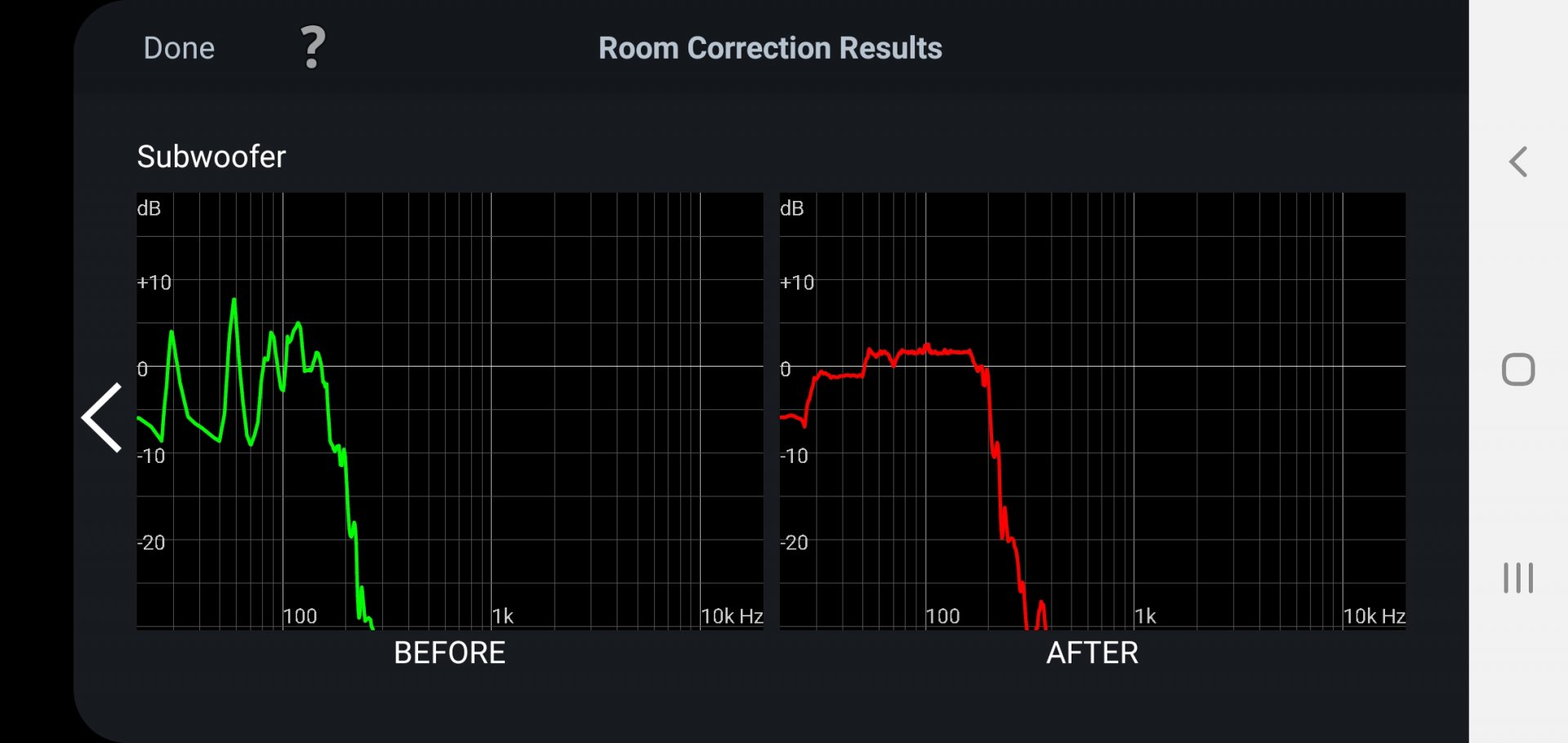

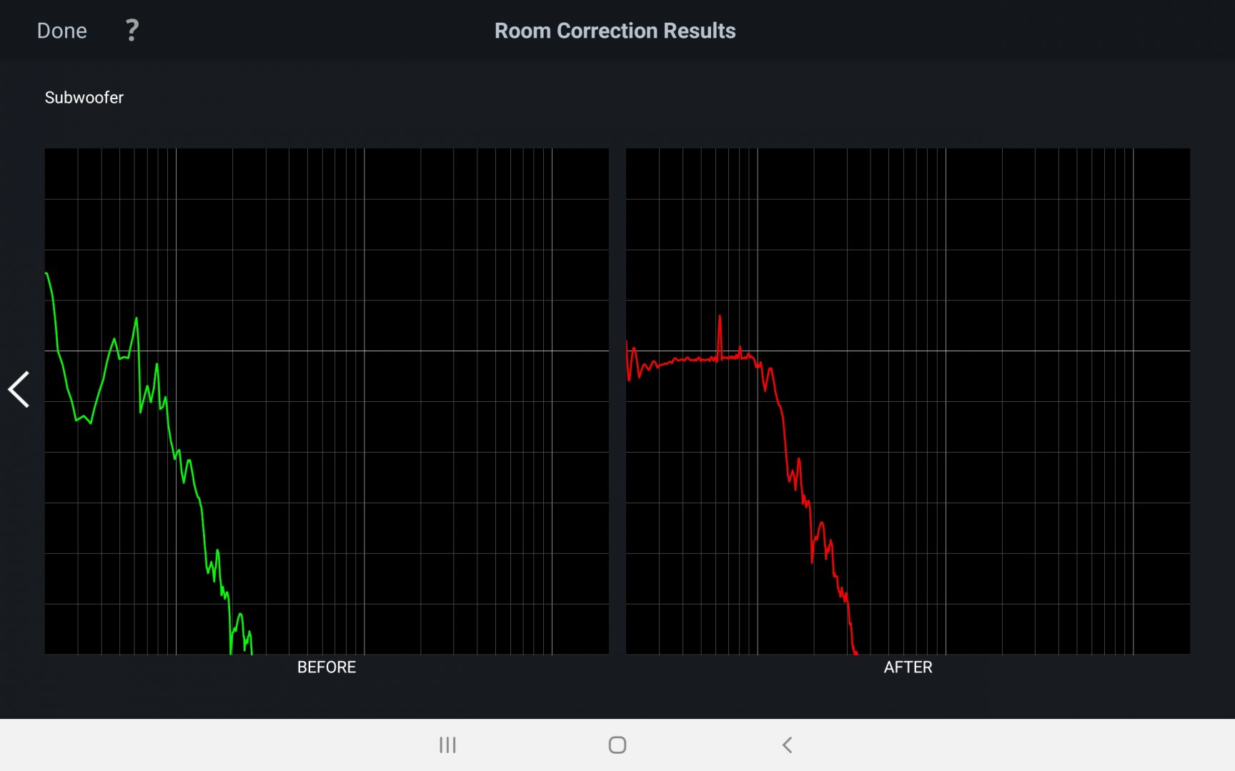

Λοιπόν έκανα την αλλαγή θέσης (στη θεδη 1 στη 2 δε δοκιμσα δεν ειχα χρονο) και την ισοστάθμιση και το μπάσο πήγε κυριολεκτικά σε άλλο επίπεδο!!!
Βαζω και τη μετρηση
Βαζω και τη μετρηση
Μπορεί να θέλει και κόψιμο στα πολύ χαμηλά.
Να το κοψω;εγω του εδωσα και 2 dbελακια ακόμα στο τέλος :ρ
Όντως τώρα να κοψω;που πρέπει να είναι για να είναι σωστο;
