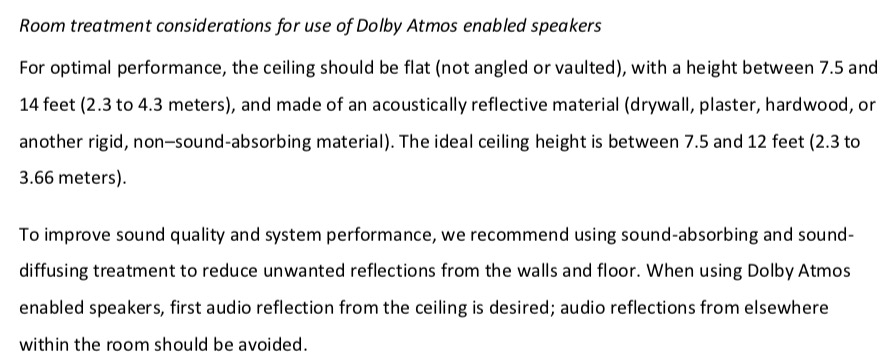

Λένε για παράδειγμα 2 ως 3 φορές το ύψος από το κάτω επίπεδο, το οποίο το προσδιορίζουν στο 1.2 (αυτό και αν δεν παίζει αλλά τέλος πάντων) που σημαίνει από 2,4 ως 3,6 μέτρα. Αν πάρω τα δικά μου μέτρα που έχω το tweeter στo ύψος του αυτιού όταν κάθομαι ξάπλα και βλέπω ταινία (0,85) θα προκύψει από 1,7 ως 2,6 μέτρα, τρέχα γύρευε.
Από την άλλη στο κείμενο μέσα των προδιαγραφών λέει για τα dolby atmos enabled ηχεία ότι λειτουργούν ιδανικά όταν το ύψος ταβανιού είναι μεταξύ 2,3 και 3,66 μέτρα.
Go figure!
