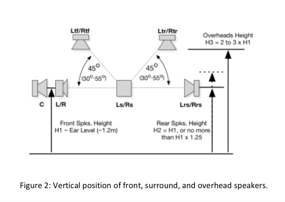

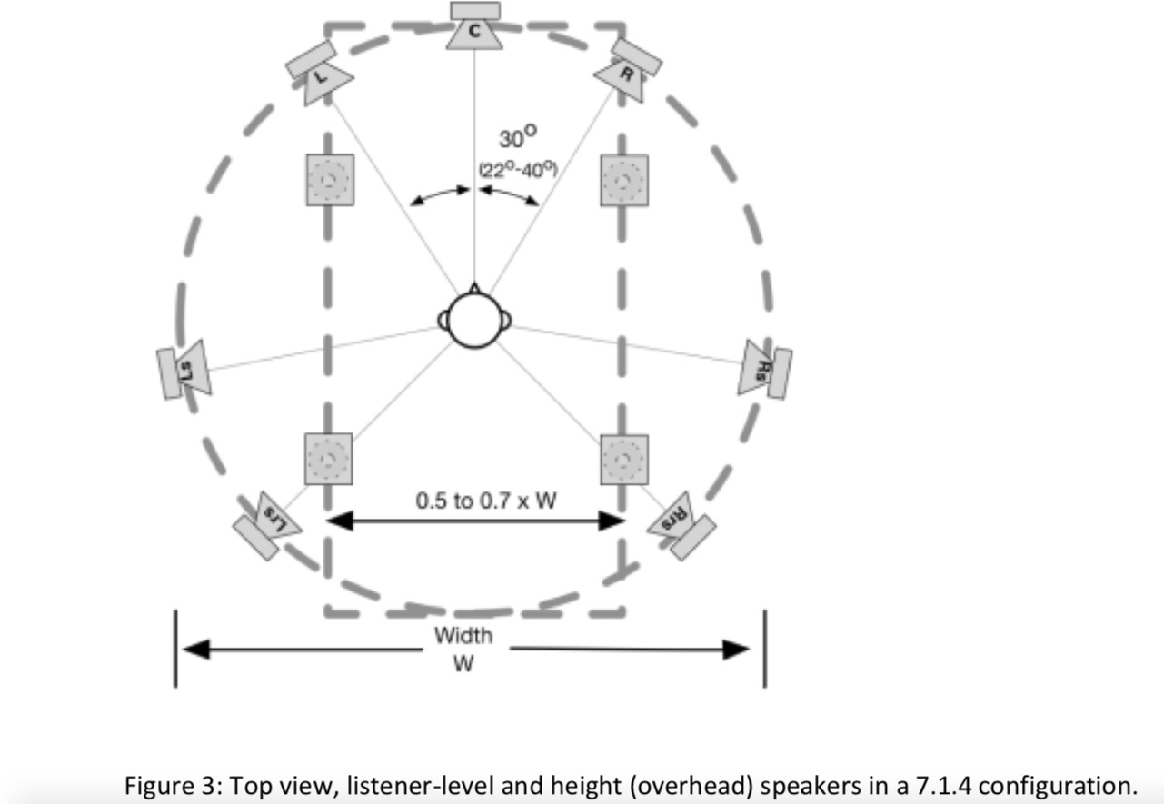

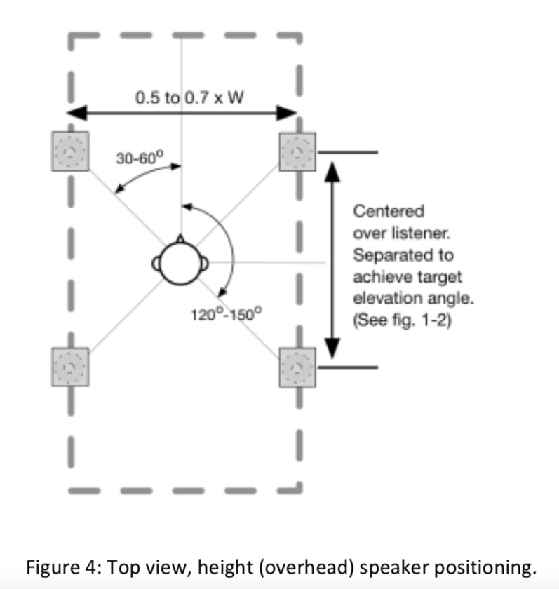

Αυτές είναι οι προδιαγραφές για στήσιμο ηχείων σύμφωνα με την dolby.
Αν είσαι σε τυπικό ύψος ταβανιού δωμάτιο τότε οι dolby συμβουλεύει να προτιμήσεις τα doby enabled ηχεία σε σχέση με τα "ταβανάτα" διότι
Comparison to overhead speakers
Dolby Atmos enabled speakers produce a slightly more diffuse overhead audio experience that is quite lifelike and, in some cases, may be preferable to the sound that originates from overhead speakers.
If the ceiling is low or you have to mount the speakers on overhead trusses or brackets, overheadspeakers may be too close to you as you listen. The audio may be distracting because you’ll hear and notice the output from each speaker instead of feeling immersed in an atmosphere in which sounds occur naturally overhead.
In this environment, Dolby Atmos enabled speakers may be a better solution for reproducing the height plane of sound, similar to what you would hear in a cinema. In a cinema, the overhead speakers are located high in the auditorium and naturally create a more diffuse experience. Using Dolby Atmos enabled speakers produces a similar experience: the reflection of sound off the ceiling makes the overhead effect sound diffuse, which results in the room sounding larger. Audio mixers and experts who have auditioned Dolby Atmos enabled speakers agree that the sound these speakers produce can be preferable to the sound of dedicated overhead speakers.
Εναλλακτικά μπορείς να πας σε στήσιμο κατά Auro, όπου ανάλογα τις διαστάσεις του χώρου σου μπορεί να είναι και ακριβώς ίδιο με αυτό που προδιαγράφει η dolby και να πάρεις αυτό το diffuse - lifelike overhead audio experience που συνιστούν οι audio mixers and experts χρησιμοποιώντας auromatic. Αν βέβαια έχεις και τον κατάλληλο avr (marantz-denon) τότε μπορείς με το σωστό στήσιμο και δήλωση των ηχείων (rear height-front height) να παίζεις όλα τα formats (βασικά atmos και upmixing με auromatic) και να καταλήξεις στο τέλος πως σου αρέσει να ακούς τις ταινίες σου.
43.876
79.794
Ωραίο το diffused, η ατμόσφαιρα, ο αέρας, το απολαμβάνω ιδιαίτερα. Είναι κατά τη γνώμη μου το σημαντικότερο στοιχείο προτίμησης του Atmos/DSU σε σχέση με το DTS:X/Neural:X, αλλά τα objects δεν θα είναι στη θέση τους με άλλη τοποθέτηση απο overhead.
Άλλο πρόβλημα είναι το οτι απο τα τέσσερα-πέντε μέτρα της διαγωνίου των 40°-45° τα συνήθως μικρά ηχειάκια δεν ακούγονται.
Η δε τοποθέτηση elevation (top firing) ηχείων στα 3 και συνήθως περισσότερα μέτρα είναι ακόμα δυσκολότερη αφού ο ήχος πρέπει να καλύψει 6-7-8 μέτρα μέχρι τα αυτιά μας παίρνοντας μόνο diffuseness. :D Όλα τα ελαττώματα, ελάχιστα τα οφέλη πλην της ευκολίας.
Τα Atmos enabled θα έπρεπε να αφορούν αποκλειστικά πολύ μικρούς χώρους με ελάχιστες αποστάσεις.
