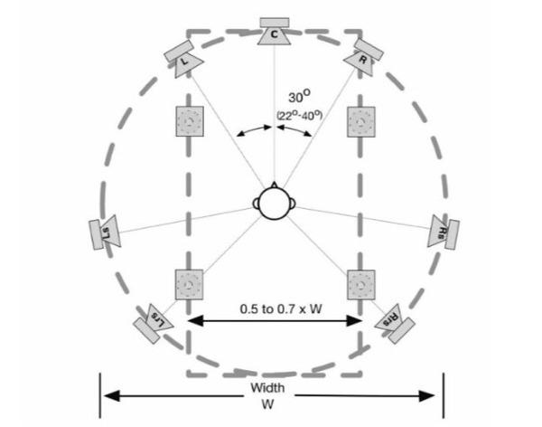

Παίρνω το ρημάδι το pdf της ρημαδας της dolby, και βλέπω τι προβλέπεται στο στήσιμο για την συντριπτική πλειοψηφία των av, οι τρινοβ είναι μια άλλη ιστορία, λόγω περισσότερων δυνατοτήτων από όλους τους υπόλοιπους av, και προφανώς έχουν τις δικές τους οδηγίες στησίματος ενός σεταπ, τις οποίες απλώς τηρείς όσο το δυνατόν καλύτερα.
Αυτό όμως που βγάζει μάτι, είναι η τεράστια διαφορά τοποθέτησης που έχει στα πρότυπά της η Auro σε σχέση με την dolby, καθώς η πρώτη θέλει τα πάνω ηχεία ακριβώς πάνω από τα κάτω ηχεία, το οποίο δεν φαίνεται να συμβαδίζει με τα προβλεπόμενα της dolby, και δεν συμφωνεί ούτε η τρινοβ επ'αυτου, αφού το universal στήσιμο της τρινοβ ουσιαστικά ένα dolby atmos είναι, και εντος των προδιαγραφών του pdf της dolby για το atmos.
Τι δεν καταλαβαίνεις από τα ανωτέρω;
Το δικό μου σεταπ, είναι κατά τρινοβ ικανό να παίζει οτιδήποτε, και οι μικρές διαφορές τοποθέτησης από το ιδανικό (λόγω περιορισμών χώρου) είναι ελάχιστες μοίρες, καταντάει αστείο.
Δες λίγο, πόσο μπροστά είναι τα εμπρός άτμος από τα φροντ: (το κάτω δεξιά είναι το φροντ στις 30°, και το κάτω αριστερά είναι το φροντ γουαιντ στις 60°):
Κατά βάση, τα φροντ άτμος είναι σχεδόν στην ευθεία με τα φροντ γουάιντ.
Και από τα πλάγια το φροντ άτμος είναι στην ευθεία με τα φροντ, εντελώς στην ευθεία είναι:
(τα κάτω ηχεία που βλέπεις, από αριστερά προς τα δεξιά, είναι το σαραουντ στις 90°, το φροντ γιουάϊντ στις 60° και το φροντ στις 30°):
Ξαναδες αυτό τώρα
Βλέπεις που τα εμπρός άτμος από τα πλάγια είναι στην ευθεία με τα φροντ (όπως είδες και στη φωτογραφία από μένα);
Βλέπεις που τα φροντ άτμος είναι πιο μπροστά από τα φροντ, προς την mlp, και όχι πάνω από τα (όπως είδες και στη φωτογραφία από μένα);
Το ανωτέρω είναι από το pdf της dolby atmos.

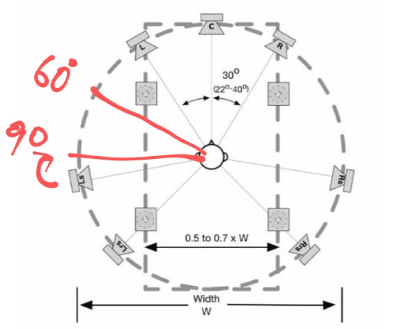

To trinnov layout έχει αυτή τη μία διαφορά:
Το πλαϊνό σαραουντ είναι στις 90° (εντός προδιαγραφών dolby atmos).
Και γω στις 90° τα έχω. Έτσι θέλει η τρινοβ.
Αυτάαααα...
Άλλη διαφορά δεν έχει.
Και οι μάστερς του Auro 3D είναι οκ με το speaker placement της τρινοβ.
Τι δεν καταλαβαίνεις;
Και όπως βλέπεις, το φροντ γουαιντ είναι στις 60° οπότε βλέπεις ότι έρχεται στην ευθεία με το φροντ άτμος, όπως είδες στη φωτογραφία από το δικό μου στήσιμο.
