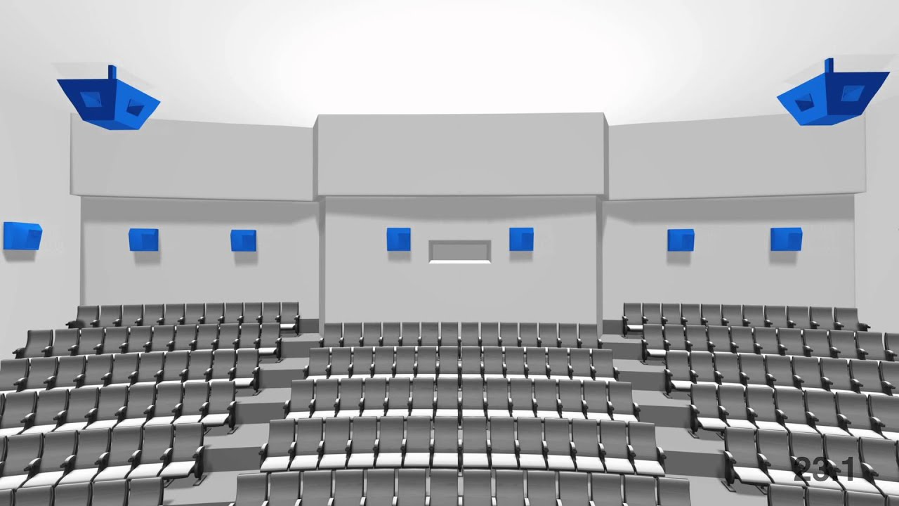

Επίσης αρχές του 2012 εξαγόρασε και στη συνέχεια εξαφάνισε μια Ισπανική εταιρία ήχου που είχε φτιάξει δικό της Object based immersive σύστημα ήχου και είχε αρχίσει να πατά πόδι στην California με διάφορες αίθουσες. 😉
Μόνο στην Ισπανία είχε συμβόλαιο για 520 αίθουσες.
Κοίτα τα heights των Ισπανών. Σου θυμίζουν κάτι;
