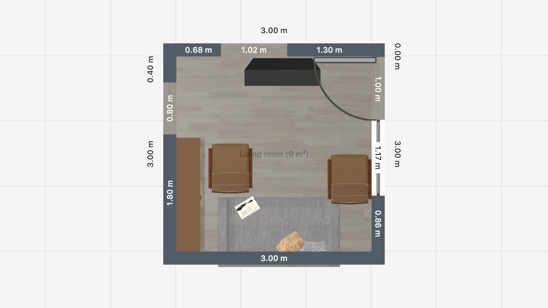

Καλησπέρα το σπίτι είναι παλαιό χωρίς μόνωση με ύψος 3.10μ. Απόσταση θέασης 1,60-2 μ. Αριστερά του καναπέ υπάρχει βιβλιοθήκη ύψους 2,20μ. και μετά κασα που οδηγεί σε διάδρομο (πλάτους 1μ.). Στον τοίχο δεξιά υπάρχει παράθυρο 1,30×1,20 και πίσω από την tv πορτα, όπως στο σχετικό σχέδιο.

Βγες στην αγορά και ψάξε το ,απο τα γραπτά δεν θα βγάλεις άκρη.
Πάντως τώρα που είδα το σχέδιο επιμένω για ηχομπάρα,δεν βλέπω να τις έχουν σε εκτίμηση οι περισσότεροι εδώ, και φυσικά μόνο για ταινίες.
Και θα σου μείνουν και για αυτοκίνητο :gamer:
Και κάτι ακόμα βρες και λίγο χώρο για ψυγειάκι,κάτι ξέρω.

Τώρα που βλέπω και εγώ το σχέδιο θα συμφωνήσω στην ηχομπαρα μια τύπου JBL νομίζω θα ήταν εύκολη και καλή λύση .
Αυτά μπροστά από τον καναπέ είναι πολυθρόνες ;
Καρέκλες είναι.

Ναι, είναι εφικτό ένα 5.1.2 σε αυτό το χώρο. Θεματάκι θα έχες με τις καλωδιώσεις αλλά λύνεται.
