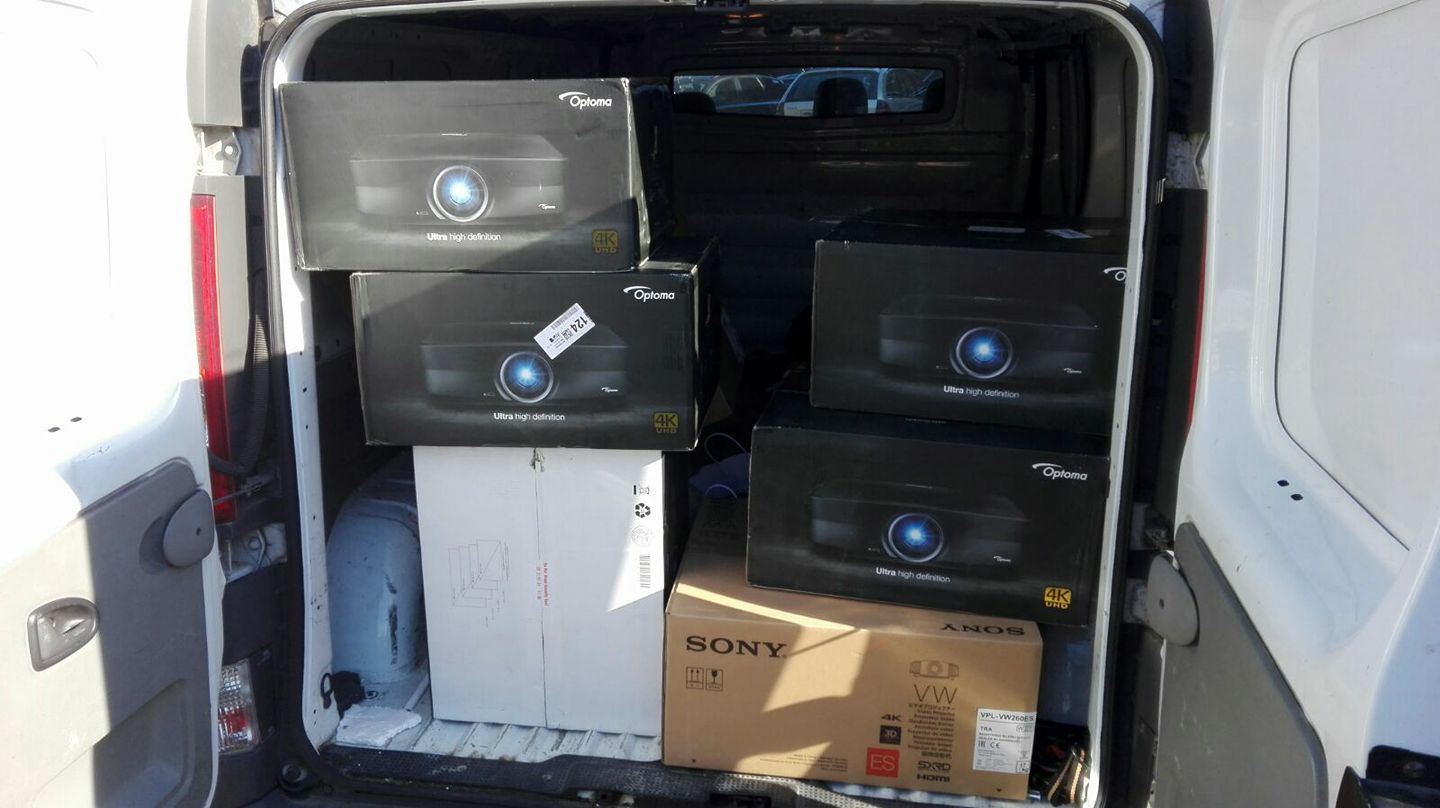

Βρε σεις παλιογαυράκια,γιατί μου στεναχωρείτε τον Κεφάλα χρονιάρες μέρες μ'αυτά συγκριτικά και τα νούμερα ον/οφ κοντράστ;Κώστα μην πτοείσαι,ο κόσμος σε εμπιστεύεται...δες και μόνος σου,ούτε ένας τζίβι στο ντελίβερι με την κλούβα:D
