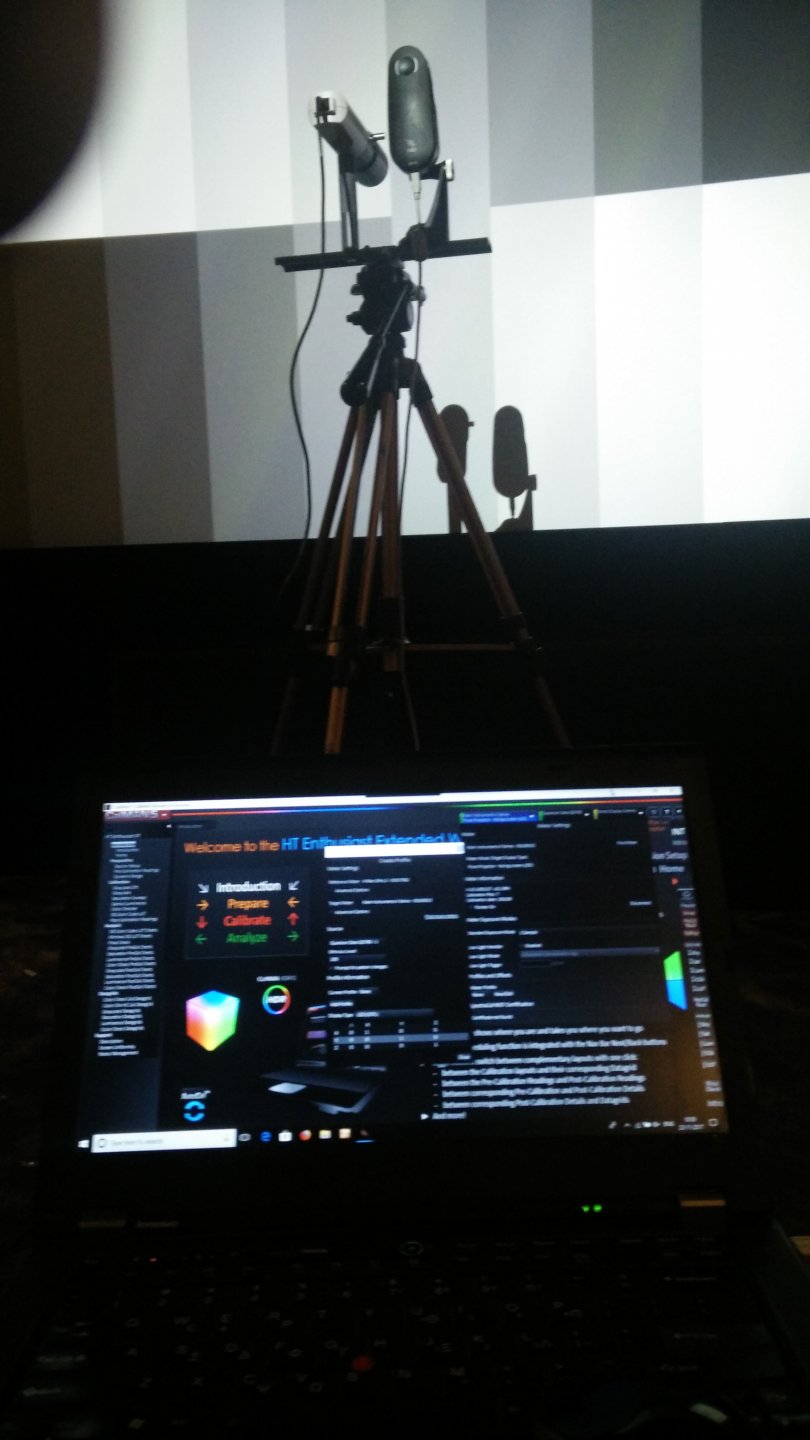

Είχα την τύχη να ρυθμίσω όχι έναν αλλά τέσσερις Laser προβολείς της Sony (2 VW5000 & 2 VW760) και ένα της BENQ TON 970. Το hdr θέλει φως, θέλει τσαμπουκά που λέω εγώ για να αποδώσει σωστά. Θέλει να έχεις καταλάβει το πως λειτουργεί ώστε να μπορέσεις να το χαλιναγωγήσεις και να το κάνεις να παίξει σωστά ή τέλος πάντων όσο το δυνατό γίνεται καλύτερα.
Ο 5000 μου έδωσε ένα On/off contrast κοντά στο 65.000:1. Ένα νούμερο κορυφαίο. Κορυφαίο όμως ήταν και το αποτέλεσμα και όχι μόνο το νούμερο. Για το λόγο αυτόν και για να παίξει σωστά έπρεπε να φτιαχτεί εκ νέου μια custom καμπύλη gamma και να αντικαταστήσει την υπάρχουσα η οποία αν και δεν ήταν πολύ λάθος, ήθελε μικροδιορθώσεις.

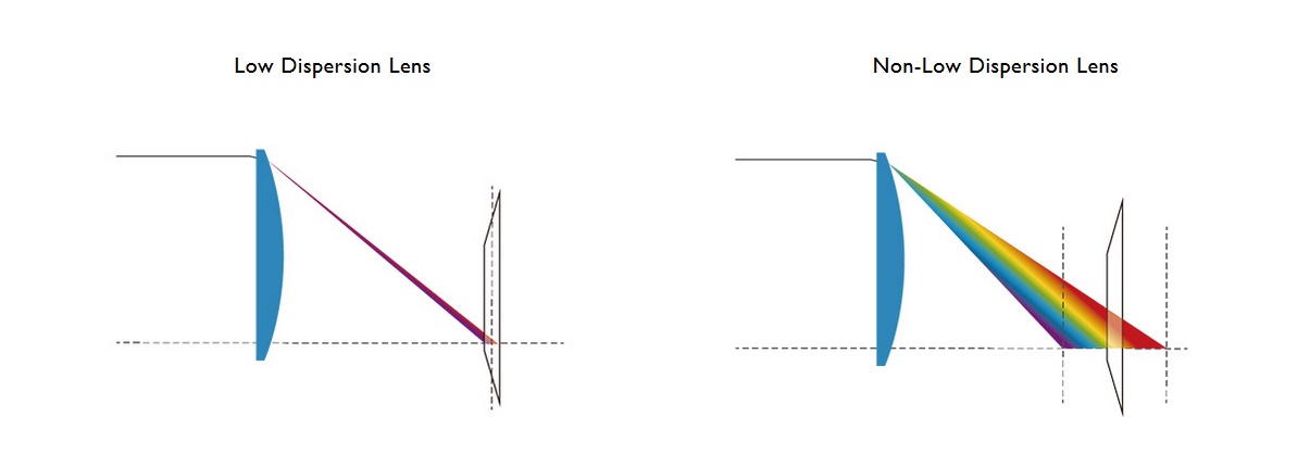

Ο φακός στην 4Κ εποχή είναι ένα πολύ κρίσιμο στοιχείο στην όλη αλυσίδα των επι μέρους στοιχείων που αποτελούν ένα προβολέα και οι περισσότεροι δεν δίνουν προσοχή σε αυτόν ή κάνουν ένα είδος οικονομίας.

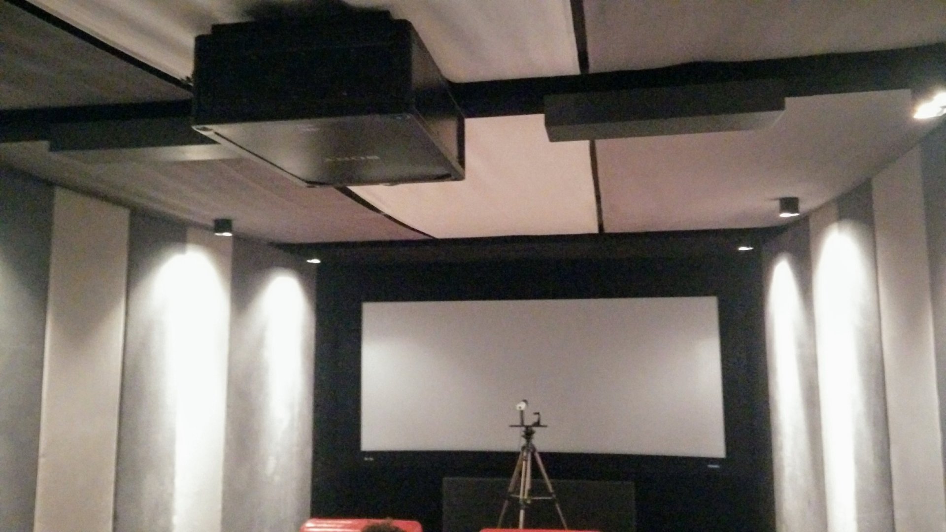

[DOUBLEPOST=1513551969][/DOUBLEPOST]Και για να βάλω στην συζήτηση άλλον έναν κρίσιμα σημαντικό παράγοντα είναι η θέση του φακού κατά την μέτρηση. Και με αυτό τι θέλω να πω.
Μπορεί ένας προβολέας να μας δώσει μια εικόνα 100 ιντσών από π.χ. 3,6 -7 μέτρα. Για χάρη του παραδείγματος τον τοποθετώ στα 4 μέτρα. Κάποιος άλλος τον τοποθετεί στα 7 μέτρα. Ο προβολέας του παραδείγματος έχει και ίριδα ώστε για να είμαστε άμεσα συγκρίσιμη στο παράδειγμα σε full frame λευκό και οι δυο θα δίνουν π.χ 18fL. Ποιος θα έχει καλύτερο μαύρο;
Ποιος από τους δυο ιδιοκτήτες θα λέει ψέματα; Κανένας. Κανένας δεν θα κάνει λάθος μια και οι δυο θα είναι σωστοί.
Με λίγα λόγια εάν και εφόσον θέλετε πάντα να συγκρίνουμε πράγματα θα πρέπει να πάντα να γίνονται με τις ίδιες συνθήκες. Αυτός είναι και ο λόγος που εγώ ακόμη και σήμερα χρησιμοποιώ την 84 ιντσών οθόνη αναφοράς μου για να μπορεί ο οποιοσδήποτε να κάνει μια άμεση σύγκριση μια και η μεθοδολογία μου είναι η ίδια, σωστή ή λάθος αλλά πάντα η ίδια.
Το ίδιο θα πρέπει να γίνεται και από άλλους που κάνουν παρουσιάσεις και όχι μεμονωμένα στοιχεία από εδώ και εκεί ανάλογα με τι μας συμφέρει να δείξουμε.
