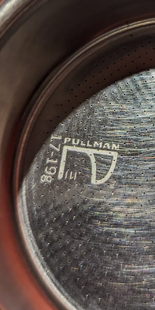

Η κρέμα και με τα δύο καλαθάκια έχει τα χαρακτηριστικά που περιγράφεις. Εγώ θα τη περίμενα λιγο πλουσιότερη να σου πω την αλήθεια
Όταν λες σχήμα τι εννοείς;
Θεωρείς πως μπορεί να κάνω κάτι λάθος εγώ και να μην ίδιο αν όχι καλύτερο αποτέλεσμα με το ims έναντι του ascaso;
Δεν πιστευω οτι το μαμα καλαθι μπορει να πλησιασει την γευση του precision basket που εβαλες,αλλα θελει ψαξιμο στην ποσοτητα του καφε στο κοψιμο ,και καποιες φορες και στα εργαλεια που χρησιμοποιεις.

Η αλήθεια είναι πως τα 19 gr τα χωράει οριακα πλέον. Το ascaso δεν είναι το μαμά Καλαθακι της lelit πιθανόν να είναι όμως για τη μηχανή της εν λόγο εταιρείας
Να δοκιμάσω με 18 γραμμάρια;
Στα εργαλεία τι θα μπορούσα να αλλάξω ώστε ναμε βοηθήσει;

Να σου πω την αληθεια θα περιμενα το ims να εχει τις περισσοτερες τρυπες, εδω βλεπεις το pesado διπλα στο vst. το ενα εει ομοκεντρους κυκλους ενω το αλλο εχει παραλληλες και καθετες γραμμες.Συνηθως αναφερουν τις ποσοτητες που μπορουν να δεχτουν τα καλαθακια,αν δεν αναφερουν τοτε δοκιμαζεις +-1 γραμμαριο απο αυτο που αναφερουν ονομαστικα. Απο εργαλεια τι χρησιμοποιεις(βελονες ,shacker κλπ)

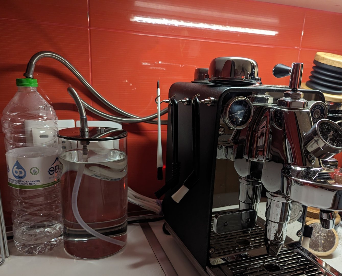

Βαρέθηκα να βλέπω το νερό να επιστρέφει από την καφετέρια πίσω στο ίδιο δοχείο από το οποίο παίρνει νερό.
Μέχρι να βρω μια πιο όμορφη λύση (τρύπα προς αποχέτευση προφανώς), καλό είναι κι ένα μπουκάλι από Θεώνη.
Τι βλακεία είναι αυτή; Μόλις πιάσει τέρμα πίεση, μετά γυρνάει πίσω το νερό στον ίδιο κάδο. Βόλτες θα κάνει το νεράκι πέρα δώθε; Πφχχχχχχχχχ

Βάλε μεγαλύτερο σωληνάκι, που μπαίνει μέσα στο μπουκάλι από την επιστροφή, να φτάνει κοντά στον πάτο και έτσι δεν θα βλέπεις ότι κόβει βόλτες ;)
Το νερο απο την εξοδο της opv ειναι δεν ειναι κατι κακο,η βρώμικο.
Σωστά.
Αν μπορείς μάζεψέ το σε ένα ποτήρι, και δες αν έχει διαφορά στη γεύση με το υπόλοιπο φρέσκο νερό που είναι διαθέσιμο για να γίνει καφές.
αυτός είναι ένας από τους λόγους (ο πρώτος) που προτιμώ ΗΧ μηχανές.
Αυτή η διαφορά στην "φρεσκάδα" του νερού με κερδίζει.

Ε, αυτή τη διαφορά την πέτυχα με την "πατέντα" που έκανα, καθώς πλέον η καφετιέρα παίρνει μόνον φρέσκο νερό, κι όχι "ανακυκλωμένο".
Προσωπικά δοκίμασα να πιω από το νερό που μαζεύει το πλαστικό μπουκάλι, και προφανώς έχει "γεύση" μηχανής, κι όχι φρέσκου νερού βρύσης.
Μόλις βρω χρόνο και διάθεση, θα συνδέσω την έξοδο νερού της καφετέριας με την αποχέτευση, που είναι εύκολα προσβάσιμη κάτω από τον πάγκο, οπότε θα μείνει μόνο το δοχείο νερού να παίρνει φρέσκο νερό βρύσης.
Μειονέκτημα (ιδίως με τη χρήση blooming στο preinfusion) είναι ότι αδειάζει πολύ πιο γρήγορα το 2-λιτρο δοχείο νερού. Επειδή όμως είναι εξωτερικό το δοχείο, δεν είναι δύσκολο να χρησιμοποιήσω ένα δοχείο κάτω από τον πάγκο της κουζίνας, και μεγάλης χωρητικότητας (5-λιτρο σκέφτομαι) και άμα έχω κέφια, βάζω και ένα μικρό φλοτεράκι συνδεδεμένο με τη βρύση και άντε γεια. 🤪
Η καφετιέρα που έχω, με το εξωτερικό δοχείο νερού, δίνει αρκετές δυνατότητες.
Μπορεί να κάνει διαφορά ο τροπος κατανομής των οπών στο καλαθάκι η είναι άλλο ένα παιχνίδιτου marketing;
Πλέον βάζω 18gr έναντι των 19 που έβαζα. Εχει πλησιάσει αυτό που έπινα αλλά δε το έχει φτάσει ακόμα
Δεν έχω χρόνο να ασχοληθώ οπότε μάλλον το εχω συνηθίσει κιόλας
Να μειώσω άλλο τα γραμμάρια δε ο δοκιμάζω γιατί μετά θα πρέπει να μειώσω τη ποσότητα του καφέ που βγάζω που είναι έτσι κι αλλιώς λίγος
Από εργαλεία έχω ταμπερ που με το νέο καλαθάκι δε χρησιμοποιώ, αρκεί το πάτημα του ισοκατανεμιτη και βελόνες.
Και γω κάθε βδομάδα που κάνω καθαρισμο το έβαζα σε ένα άλλο ποτήρι γιατί φοβόμουν μη γυρίζει στο μέσα στο δοχείο καφιζα και θα ηθελε μετά περισσότερο προσοχή στο ξέπλυμα

VST (πάνω) Vs Pullman (κάτω)
Σαφέστατη η διαφορά μεταξύ τους.
Πολύ μεγαλύτερη ροή με το Pullman και καλύτερη γεύση.
Άλλαξα το λαστιχάκι του εμβόλου της OPV εσωτερικά, σε τεφλόν και είδα διαφορά ;)
χωρίς να αλλάξει η λειτουργικότητα της.
Περιττό να πω ότι όλοι οι σωλήνες εσωτερικά της μηχανής είναι από τεφλόν και αυτοί.
Άντε και χαλκού.

Pullman καλαθάκι 57mm υπάρχει. Το site τους δεν έχει πολλές λεπτομέρειες.Υπάρχει άλλη λύση για εμένα που να χωράει 19gr και να είναι γεμάτο τρύπες και στο πλάι :p
Μπορείς να μου στείλεις ένα λινκ ? Δεν έχω καταφέρει να βρω pullman καλαθάκι για την lelit (57.3mm)
