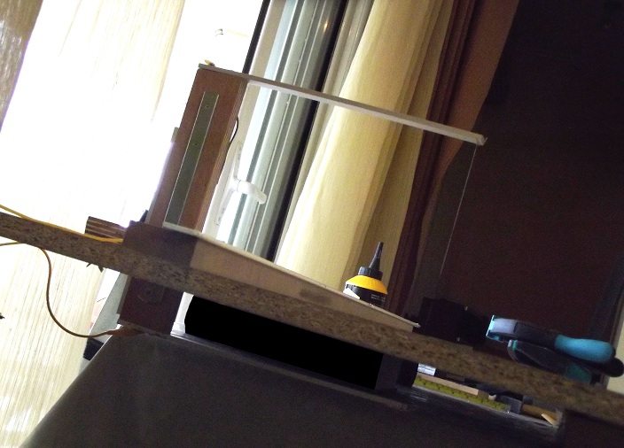

Επειδή εμενα μου χρειαζεται, πως το εφτιαξες το κοπτικο?
Μπορεις να μου δωσεις πληροφοριες, αν μπορω να το φτιαξω και γω?

Ναι μπορώ, φυσικά και θα μπορείς να το φτιάξεις, απλά θέλει προσοχή γιατί ανάλογα με την ακρίβεια που απαιτείς, πρέπει να προσέξεις ιδιαίτερα κάποια σημεία... αν είναι θα σου πω αύριο γιατί θα βγω σε λίγο...
ep4nder δεν ανοίγεις ένα θέμα για το κοπτικό με μερικές φωτό και τα βασικά σημεία: σύρμα ( χρωμονικελίνη; από που; ), βολτάζ (AC; DC; το ίδιο για κάθε χρήση; ), πρακτικά tips από την εμπειρία σου (προένταση, ρυθμός κοπής για διάφορα υλικά, κλπ)
Μερσί!
Ναι χρωμονικελίνη από ένα μαγαζί στον Πειραιά, πρέπει να το βρω δεν θυμάμαι... η θερμοκρασία που θες να πετύχεις εξαρτάται από την τάση που δίνεις και την αντίσταση του σύρματος που εξαρτάται από το πάχος και μήκος του και υπολογίζεις με κλασσικά V=IR... βολτάζ εγώ το τρέχω κατευθείαν ΑC από έναν μετασχηματιστή 9V αλλά το βγάζω μετά από 3-4 κοψίματα για 5 δευτερόλεπτα να ψυχρανθεί πάλι γιατί θέλει λίγο λιγότερο κανονικά με το σύρμα που έχω.
Έχει πολύ μεγάλη σημασία να είναι ακριβώς κάθετο το σύρμα και για αυτό εγώ έχω φτιάξει ένα Π με κόντρα πλακέ και αλουμίνιο (που είναι εύκαμπτο γιατί ψιλόδιαστέλεται το σύρμα όταν θερμαίνεται) και καλό είναι (αν κόβεις από μεγάλες πλάκες όπως εγώ) να φτιάξεις σταθερό οδηγό τον οποίο να βιδώνεις στις επιθυμητές αποστάσεις πάνω στην πλάκα εργασίας, για να τα σέρνεις πάνω με σχετική πίεση και να βγαίνουν απόλυτα ευθεία και σε οριζόντιο και σε κάθετο επίπεδο, γιατί οι κλασσικοί σφιγκτήρες ψιλοκουνιούνται με τη πίεση. Αυτά είναι τα βασικά...να δες περίπου πώς είναι ο βραχίονας...

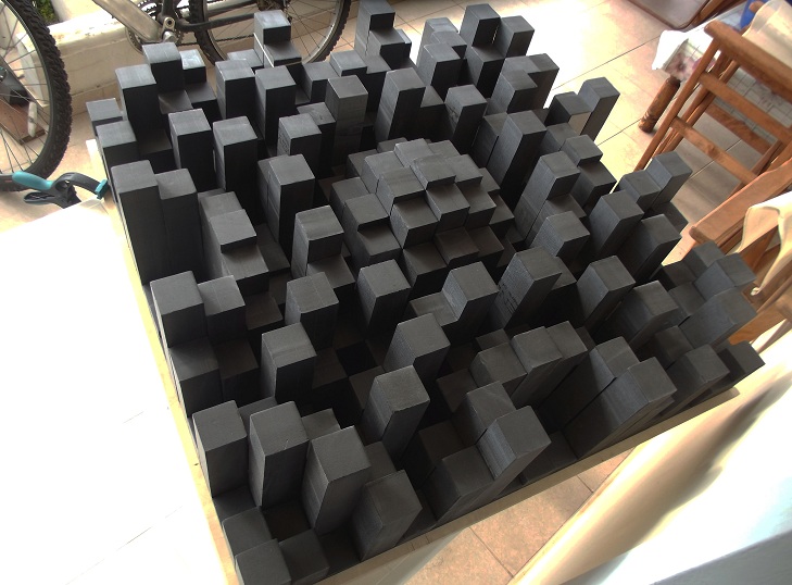

Πάπαλα κι αυτό...
Πήρε 10 μέρες με 2-2,5 ώρες ενασχόληση/ημέρα...οπότε γύρω στις 25 ώρες δουλειά...δεν το λες και λίγο...
Αύριο που θα έχει κάτσει η κόλλα και των τελευταίων blocks θα βάλω όλα τα 2D QRD που έχω φτιάξει στα σημεία που πρέπει, να δω πώς αλλάζουν οι μετρήσεις του ενός έστω ηχείου...

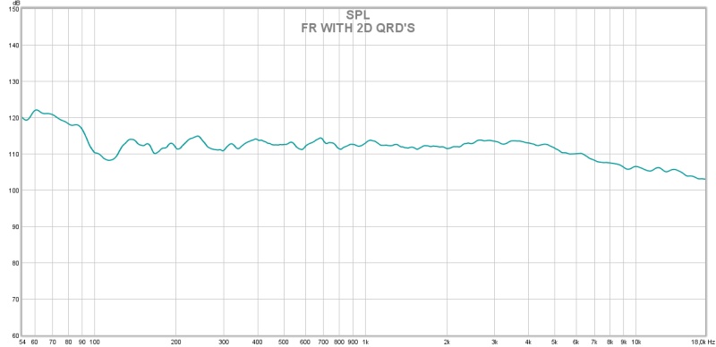

Αυτή είναι η καμπύλη απόκρισης του αριστερού ηχείου στη θέση ακρόασης, σε απεικόνιση 1/6oct, με τα 2D Qrd's στα σημεία που πρέπει...not bad ε...;)

Φαντάστικ! Βάλε και χωρίς να συγκρίνουμε.
Συγγνώμη, μετράς σε τόσο υψηλές στάθμες ή δεν έχεις βαθμονομήσει το σύστημα;

όχι, είχε ξερυθμιστεί επειδή είχα αλλάξει κάτι ρυθμίσεις και δεν το βαθμονόμησα τώρα γιατί το έκανα πρόχειρα να δω στα γρήγορα τι παίζει...εντάξει δεν επηρεάζει κάτι αυτό...

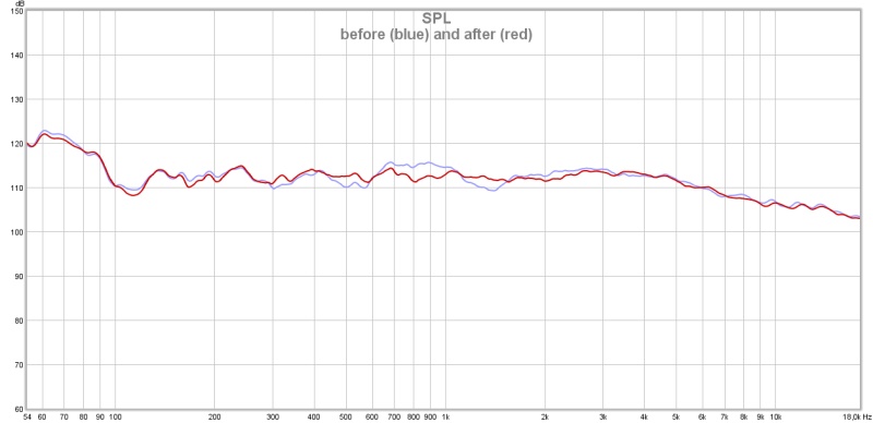

Εδώ είναι πριν και μετά, να σου πω την αλήθεια δεν περίμενα τέτοια ευθυγράμμιση στην απόκριση ούτε στις περιοχές που λειτουργεί!

Μην ανεβάζω πολλά διαγράμματα, γενικά μου ψιλοίσιωσε κι άλλο τους χρόνους, τους κατέβασε και λίγα ms, ακόμα και στις πολύ χαμηλές συχνότητες και μείωσε συγκεκριμένες ανακλάσεις στη ETC...άντε να ρθουν οι ενισχυτές να δω τί γίνεται και ακουστικά με όλα στη θέση τους...

Κα-τα-πλη-κτι-κό αποτέλεσμα. Για το δικό μου μικρό δωμάτιο, είναι όνειρο θερινής νυκτός! Εντύπωση μου κάνει το φούσκωμα στα χαμηλά, δεδομένου του ηχείου, τοποθέτησης μακριά από τοίχους και μεγάλου χώρου.
