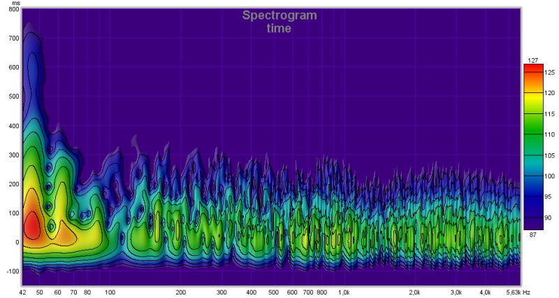

Ναι αμέ, υπάρχει μόνο ένα σοβαρό mode στα 45 αλλά δεν ακούγεται καθώς έχει γρήγορη απόσβεση...δεν μέτησα κάτω από 40 γιατί ξέρω ότι δεν έχω θέμα πιο χαμηλά σε αυτή τη θέση ηχείων από πολλές παλαιότερες μετρήσεις...μην καταπονώ τα γούφερ χωρίς λόγο....
Η αλήθεια είναι πάντως ότι με τους χάυπεξ μετράω λίγο μεγαλύτερες εντάσεις χαμηλά...

ΟΚ, τώρα που έβαλες το spectrogram, κατάλαβα ότι είναι σχετικά "ζωντανός" ο χώρος χαμηλά παρόλο το μέγεθός του.

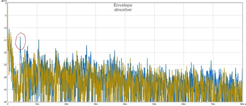

Σήμερα τέλειωσα και 2 άλλα μικρά πάνελ για απορρόφηση σε συγκεκριμένα σημεία στο ταβάνι που μου κάναν ζημιά στην ΕΤC και πέτυχα να μειώσω την ανάκλαση που ήθελα κατά 10db...και προχωράμε...
