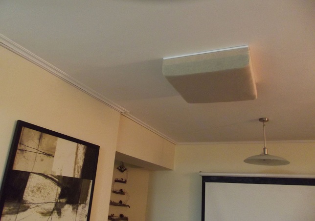

...και με ένα ηχείο που ακούω πάντως αναγκαστικά, η βελτίωση με τα πάνελ διάχυσης και απορρόφησης ακούγεται και με κάνει να περιμένω πώς και πώς....άντε να ρθουν επιτέλους τα ενισχυτικά...
Αυτή είναι η απορρόφηση στο ταβάνι που αφορά το ένα ηχείο... το σχεδίασα έτσι ώστε να χρειαστεί μόνο μία τρύπα στο ταβάνι, καθώς και να είναι αποσπώμενο πανεύκολα από τη βάση του για αλλαγή με διαφορετικό πάνελ αν θέλω, ενώ στρίβει και γύρω από τον άξονά του...έχει συνολικό βάθος 15εκ. και κενό 5εκ. και το υλικό του επιλέχτηκε με τέτοια αντίσταση ροής αέρα (που είναι το βασικότερο στοιχείο σε έναν velocity absorber), ώστε με την γωνία των 50 περίπου μοιρών που προσπίπτει ο ήχος να φτάνει βαθμό απορρόφησης 0.8 από τα 300hz, ενώ στα 400hz έχει αγγίξει το 1, οπότε ουσιαστικά πιάνει όλο τα φάσμα από τις χαμηλές και πέρα, πράγμα απαραίτητο για ευνόητους λόγους...
Ταίριαξα και το χρωματάκι...:D
