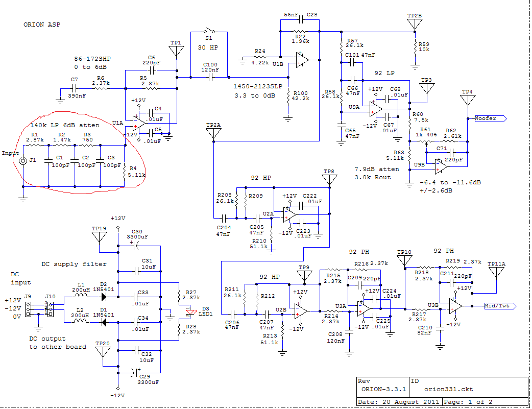

Οπότε, το βράδυ ξεκόλλησα επιτέλους (το έλεγα εδώ και καιρό) το στάδιο εισόδου του κρος (που αποτελούσε βασικά ένα LP/RF φίλτρο, βλέπε σχηματικό του μισού κρος) και αντικατέστησα ετσι την αντίσταση εισόδου που αθροιστικά έφθανε τα 10k με μία 15k που είναι και το ενδεδειγμένο φορτίο για τον line level μετασχηματιστή μου, τον οποίο έβαλα ακριβώς πριν από αυτή. Το αποτέλεσμα είναι ...εξαιρετικό...απέκτησα κέρδος, μαζί με ενέργεια και ζωντάνια από χαμηλομεσσαίες εντάσεις, με τα οποία ήρθαν δωράκια έκταση και σώματα χαμηλά και ψηλά και αυξημένη φυσικότητα. Λογικά δηλαδή την έκανε την ζημιούλα του και το φίλτρο και πιθανόν και ο μη ιδανικός τερματισμός του μετασχηματιστή πριν. Αυτά δεν τα περίμενα να σου πω την αλήθεια σε τέτοιο βαθμό και γι αυτό δεν είχα ασχοληθεί και τόσο καιρό. Μια χαρά λοιπόν...τί άλλο να ζητήσω...α ναι...δυστυχώς ήρθε και λίγος θόρυβος αλλά οκ, τα χω όλα υπερχύμα, τώρα που ησύχασα θα κάτσω σιγά σιγά να τα φτιάξω σοβαρά στα κουτιά...

Βασικά θα προτείνω και στο φόρουμ του Linkwitz το mod στο στάδιο εισόδου, δηλαδή την αφαίρεση βασικά του φίλτρου, αν κι εκεί δεν θα ασχοληθούν είναι σίγουρο...είναι πολύ αρνητικοί σε οτιδήποτε διαφέρει από το αρχικό σχέδιο, τον έχουν Θεό....καλά κάνουν δηλαδή αλλά είναι κρίμα γιατί χωρίς καμία αμφιβολία η αλλαγή αυτή στην είσοδο επιφέρει βελτίωση, είναι πασιφανές...όπως και η καλύτερη τροφοδοσία του κρος που πάλι με είχαν πάρει με κακό μάτι όταν τους το χα πει πρόπερσι που έβαλα τα salas...τώρα φαίνεται πως σιγά σιγά το αναγνωρίζουν κι αυτοί με τα sjostrom regulators που προτείνουν και δίνουν extra στο κρος του LX521...τέσπα....

τελικα κερδισες gain η ολη η βελτιωση ηταν απο το rc;
αυτα που περιγραφεις δεν μοιαζουν να προερχονται απο το rc.
2.412
2.566
Aφού είπα, και κέρδος κέρδισα και άλλα πράγματα...τώρα πού οφείλεται τί δεν μπορώ να πω με σιγουριά αλλά δε νομίζω όλα στο επιπλέον κέρδος, έχουν αλλάξει αρκετά πράγματα προς το καλύτερο.... γι αυτό δεν ήθελα στην αρχή να τα κάνω αυτά ταυτόχρονα, αλλά μετά λέω να πάει να χ3στεί, αυτή τη δουλειά θα κάνω τώρα να βάζω, ακούω, βγάζω κλπ ?...κάντα όλα μαζί να τελειώνουμε...το αποτέλεσμα με ενδιέφερε ούτως η άλλως...
4.356
1.772
ολα αυτα που αναφερεις παντως προεχρονται απο αυξηση κερδους.
το rc αντε να σου δωση λιγο ανοιγμα στην εικονα στα υψισυχνα οργανα.
βεβαια η προσαρμογη με τον μετ/τη δεν ξερω που μπορη να βοηθησε.

Ε καλα ! , Πολυ μπερδεμενο σε βλεπω , αυτοαναιρεις τον εαυτο σου , την μια λες οτι ειναι περιττο πανω απο τα 50ΚΗz και την αλλη λες οτι το rc αντε να σου δωσει λιγο ανοιγμα στην εικονα στα υψισυχνα οργανα .

Αφου βελτιωθηκε η κατασταση με τις αλλαγες στις αντιστασεις του φιλτρου τοτε ολα καλα , απλα τωρα αλλαξε η συχνοτητα του φιλτρου προς τα κατω .
καθολου εγω μια υποθεση εκανα.το φιλτρο μπορη να ξεκιναη και στους 20khz μπορη να δημιουργη στροφη φασης μπορη να μην εκανε και τιποτα.
μαλλον εσυ εισαι πολυ μπερδεμενος αφου συγκρινεις λαμπατους με class d.
αν σου αρεσουν περισσοτερο οι λαμπατοι παω πασο αλλα μεχρι εκει.

Αφού βγήκε εντελώς το φίλτρο ρε παιδιά...το φίλτρο θεωρητικά έκοβε απλώς RF....αυτός ήταν ο σκοπός του επειδή το έδινε ο λινκγουιτς το κρος σε ανοιχτό κουτί με πλέξιγκλας από πάνω...
ναι αλλα η συχνοτητα του μετακινηθηκε προς τα κατω:D
