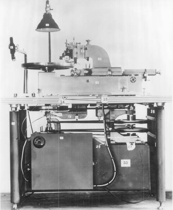

Απάντηση: BELT DRIVE VS DIRECT DRIVE !!!!!
Να ένας τόρνος της Scully. The american way of cutting. Διακρίνεται ο μειωτήρας στροφών δύο σταδίων.
Φυσικά, δεν είναι high end, δεν πατάει σε ακίδες, αλλά σε κάτι ρυθμιζόμενα πόδια της πλάκας, σαν αυτά που φοράνε οι πλεκτομηχανές. Ντροπής πράματα, τς, τς, τς...
το λαμπατέρ από πάνω το το έχει? για να βλέπουν αν κάνει μ@λ@κίες?
πω πω τεχνολογία ρε συ...

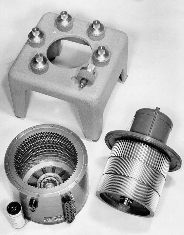

Να και το μοτέρ των τόρνων της Neumann, ανοιγμένο. Δανέζικης κατασκευής, τριφασικό, και σε δύο εκδόσεις, για 50 και 60Hz. Μπορούσε να δουλέψει και με μονοφασικό ρεύμα, τροποποιημένο με ολισθητή φάσης, ώστε να παίρνουν ρεύμα και οι τρεις οπλισμοί με διαφορά φάσης 120 μοίρες. Με το κατάλληλο κοπμπλάρισμα μπορούσε να γυρίζει στις τρεις στάνταρ ταχύτητες, καθώς και στις αντίστοιχες μισές, (16 2/3, 22 1/2 και 39 στροφές). Για να ξεκινήσει χρειαζόταν ένας πρόσθετος, ομοαξονικός κινητήρας. Στο επάνω μέρος διακρίνεται η βάση του, πάνω στην οποία ήταν βιδωμένο με ενδιάμεση ελαστική απόσβεση κραδασμών. Pretty cool, huh?

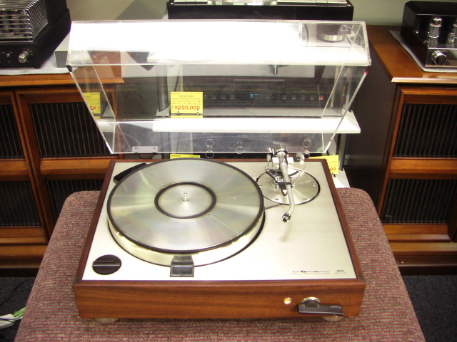

14.424
12.122

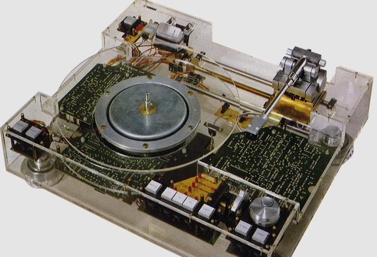

Με αφορμη την παραπανω εικονα, που δειχνει ενα πικαπ με βραχιονα παραλληλης μετατωπισης, θεωρω (προσωπικη και μονο αποψη) οτι ΜΟΝΟ με πικαπ με βραχιονα παραλληλης μετατωπισης θα επρεπε να ακουν αυτοι που ακουν βινυλια.

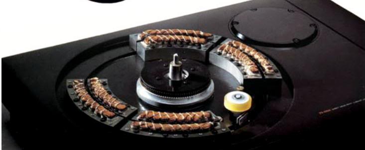

4) Η διάχυτη φιλολογία όμως ανάμεσα στους χαιεντάδικους κύκλους για την ανυπαρξία δυνατοτήτων π.χ. ανάρτησης ή συστήματος «υποπίεσης» έχουν βάση ;;;; Καμία απολύτως ! Οι αποδείξεις είναι πολλές και μη επιδεχόμενες αμφισβήτηση …. Καραμπινάτο παράδειγμα το κάτωθι:
τι κρύβεται μέσα σε αυτό τον άμεσης οδήγησης μύθο;;;
κρύβεται αυτό!

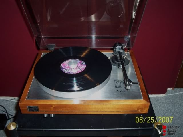

Ακολούθησα το «αξίωμα» της απόλυτης υπεροχής της ιμαντοκίνησης για πολλά χρόνια. Οι απόψεις του Θόδωρου (Σπίνουλα) και των reviewers–guruτων ευαγγελίων του εγγλέζικου ειδικού τύπου ήταν για μένα θέσφατα. Αγόρασα πάρα πολλά πικάπ και δοκίμασα ακόμη περισσότερα. Το πρώτο πολύ σοβαρό που αγόρασα (είχαν προηγηθεί κάποια υποδεέστερα) ήταν το ARISTON RD 11 SUPERIOR.
2.868
256

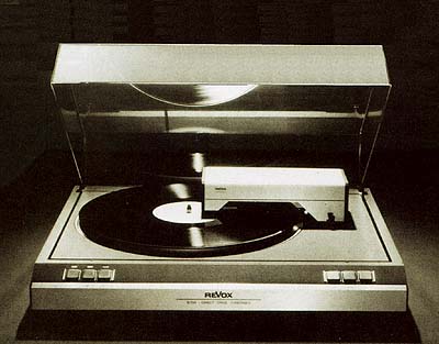

. Γρήγορα το αντικατέστησα με ένα LINN SONDEK LP 12 (παρασυρμένος από το κλίμα της εποχής. Αποδείχτηκε στην πράξη ότι τα έξοδα της τράμπας δεν άξιζαν τον κόπο). Το LINN διαδέχτηκε ένα PINK TRIANGLE PT II. Τότε ένας φίλος μου έφερε ένα πικαπ BENZ direct drive με παράλληλης μετατόπισης βραχίονα. Οι παλιοί θυμούνται ότι αυτό αποτελούσε προϊόν παρέμβασης της BENZ πάνω στο παρόμοιο προϊόν της REVOX. Μεταφέροντας την κεφαλή από το PINK στο BENZ δέχτηκα την πρώτη έκπληξη.
Ο ήχος ήταν πανομοιότυπος . Ανάλαφρος , γρήγορος με εντυπωσιακή λεπτομέρεια και ποιότητα ήχου. Εκεί άρχισαν οι πρώτοι προβληματισμοί.

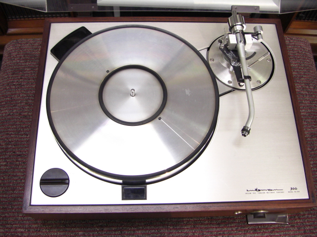

Δεν διήρκεσαν όμως για πολύ. Ο λόγος ήταν ότι αγόρασα το LUXMAN PD 300 . Μια καταπληκτική κατασκευή που είχε αναγκαστεί να την αποδεχτεί ακόμη και ο εθνικά πολωμένος – πουλημένος εγγλέζικος ειδικός τύπος . Ο ήχος και με τον SME V και ειδικά με τον AIR TANGENT ήταν μαγικός.
Μέχρι να ανακαλύψω ότι η αναρρόφηση του αέρα κάτω από τον δίσκο (μέσω της ενσωματωμένης αντλίας )και η συνεπαγόμενη επιπεδοποίηση του δίσκου μαζί με την τεράστια δύναμη ενσωμάτωσης του δίσκου πάνω στο πλατό μου κατέστρεψε την μισή δισκοθήκη.
