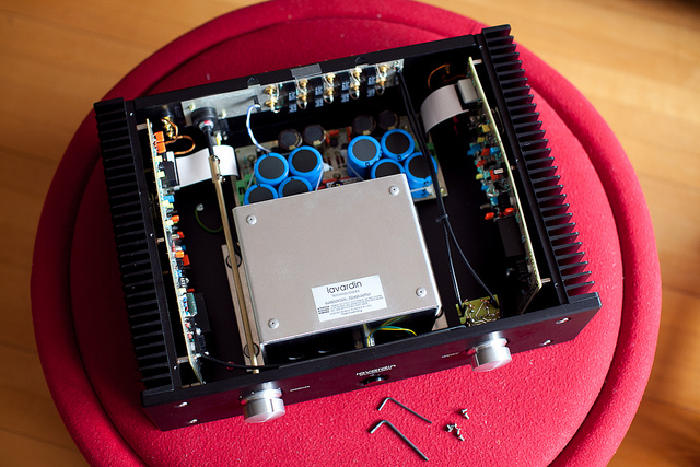

Separate toroidal transformers for the pre-amplifier stage and the power stage, for each channel (4 in total)
αυτο παντως πρεπει να ειναι παγκοσμια πρωτοτυπια, τουλαχιστον για ολοκληρωμενο ενισχυτη σε αυτα τα χρηματα

Δεν είναι hi-fi, είναι ΗΙ-END και πράγματι με 3000 eur έχεις:
2 τρανζίστορ στο κανάλι (πως βγαίνουν 100 watt?)
10 x 2200 μF = 22000 μF στο κανάλι
balanced εισόδους που καταλήγουν σε unbalanced...
σασί λαμαρίνα στρατζαριστή χωρίς καμιά νεύρωση....
...και επιθετική πολιτική πωλήσεων.....ελπίζω να έχουν stock γιατί προβλέπεται έλλειψη..:116:

Η balanced είσοδος του αριστερού καναλιού είναι προς τη μεριά της εξόδου του δεξιού ηχείου και αντιστοίχως. Έτσι, "για το μάτι"!
Οι έξοδοι των ηχείων είναι "ανάποδα"!
Μια χαρά φαίνεται, πάντως!
Ε, για τις τιμές...ισχύουν τα γνωστά (της αγοράς)...:117:

Δεν είσαι φαντασιόπληκτος, απλώς ανήκεις σε target group διαφορετικό αυτού, προς το οποίον ο συγκεκριμένος ενισχυτής απευθύνεται. Εγώ αντιθέτως θα συνιστούσα στον κατασκευαστή του να του τοποθετήσει ένα ωραιότατο κάλυμμα από ροδόξυλο, να διορθώσει την ανακολουθία της διάταξης των υποδοχών XLR, να νοικοκυρέψει τις συνδέσεις των μετασχηματιστών έως τις πλακέτες (είναι απαράδεκτο αυτό το συνονθύλευμα καλωδίων), και να τον τοποθετήσει στην αγορά με τιμή 6000€.

ρε μαστορα, 2 ιδιοι τοροιδεις ανα καναλι, ενας για το προενισχυτικο σταδιο και ενας ιδιος για το τελικο?
(εκτος αν δεν γλεπω καλα)

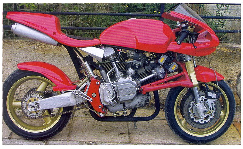

Ροδόξυλο? :116:
Αν είναι να τον πάει στα 6k, η αισθητική αυτού του κυρίου μου πάει καλύτερα...
..βέβαια τα zip-cords στους ηλεκτρολυτικούς βγάζουν μάτι, όπως και η παραμόρφωση των πλακετών από την λάθος τοποθέτηση των τρανζίστορ στην έξοδο.... (ελπίζω η καλωδιοταινίες να είναι μόνο τροφοδοσία...)
Γιατίς ωρέ παλ'κάρ'; Δηλαδή να πούμε, ο έλληνας κατασκευαστής δεν δικαιούται να έχει άποψη;
