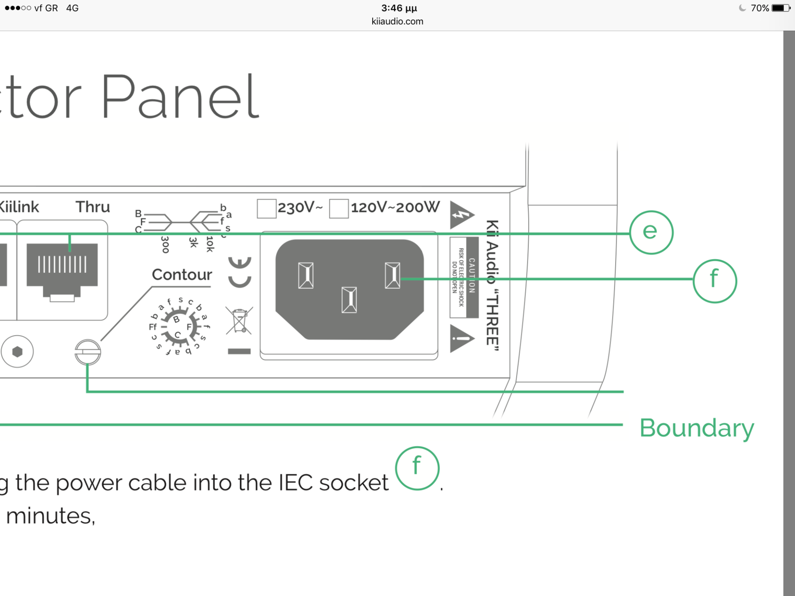

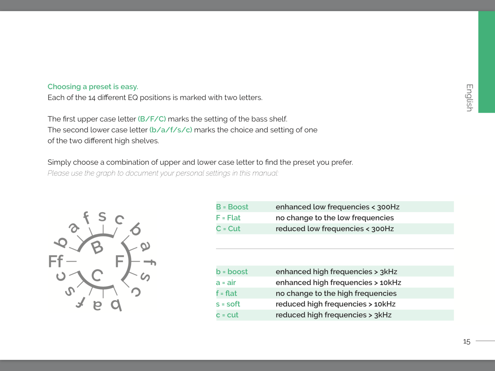

Ερώτηση ορθοπαιδικού, για δυνατούς λύτες:
Έχουμε κατ αρχας τα ρυθμιστικά του kii
Αυτο που λέει boundary, ειναι για την αποσταση απο τοίχους, αυτο που λέει contour δίνει 14 presets ισοστάθμισης:
Τελευταίο δεδομένο, έχουμε τις μελέτες γι το House curve αλλα και το θρεντ του Εαρ
http://www.avsite.gr/forum/threads/to-flat-or-not-to-flat.46033/
Ποιος ειναι λοιπον ο στόχος, και ποσο εύκολα επιτυγχάνεται απο τον μέσο χρήστη;
Ιδιαίτερα εύκολο δεν είναι για το μέσο χρήστη, δε ξέρει τι να μετρήσει και πόση σημασία να του δώσει, η αξιολόγηση των γραφημάτων θέλει γνώση κι εμπειρία.
Ο στόχος αντικειμενικά εξαρτάται από το rt60.
Σε ομοιόμορφο και συμμαζεμενο rt60 θες F-f (φλατ).
Σε τυπικό rt60 θες B-c (μπούστ κάτω, κατ πάνω).
Αυτά για το αρχικό στήσιμο, το οποίο κρατάς με νύχια και με δόντια μέχρι να το συνηθίσεις.
Αν συνειδητά θες κατι άλλο, φιλ φρι.
Δε σε μαλώνει κανείς αν παίζεις με τα τρεμπλ στο στέρεο! :)
Αντικειμενικός στόχος θα ήταν οι βέλτιστες αποκρίσεις που εμφανίζονται στο κατωτέρω μήνυμα:
http://www.avsite.gr/forum/threads/Αποκρυπτογράφηση-των-χροιών.86665/page-2#post-1789978
Καθήκον του χρήστη να τις προσεγγίσει χωρίς να εμπλέξει τα εν λόγω ρυθμιστικά,αλλά με στοιχειώδη επιλογή δωματίου,προσεκτική τοποθέτηση και ακουστική φροντίδα χώρου.
Μεταξύ ημών,η χρήση των εναλλακτικών προρυθμίσεων για την καμπύλη απόκρισης του ηχείου,εξυπηρετεί κυρίως την επίτευξη διαφοροποιημένων ακροαματικών αποδόσεων είτε για ν'ανταποκρίνονταν με πιο αρεστό τρόπο σε διαφορετικές στάθμες ακρόασης,είτε άμα ο τακτοποιημένος χρήστης αρχίσει να...βαριέται με το προηγούμενο βέλτιστο αποτέλεσμα για δεδομένη στάθμη -εφόσον βεβαίως το τελευταίο θα έχει ήδη επιτευχθεί.;)
