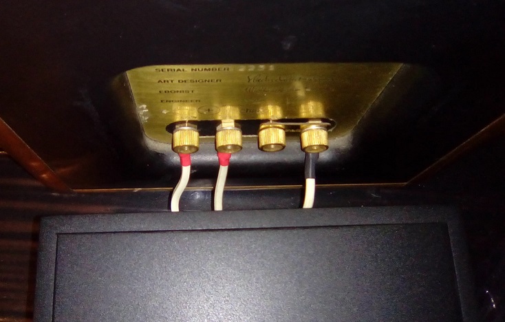

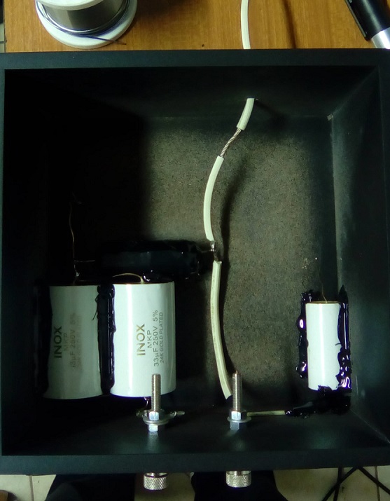

Μιας και πλησιάζει η ολοκλήρωση του έργου να συνεχίσω τις πληροφορίες για την κατασκευή...
Οι πλακέτες των <<κυκλωμάτων διαχωρισμού>> από το εσωτερικό των chario αφαιρέθηκαν εντελώς.
Επάνω στους ακροδέκτες της διπλοκαλωδίωσης των ηχείων είναι πλέον συνδεδεμένα απευθείας τα δύο μεγάφωνα του.
Για το καινούριο κύκλωμα επέλεξα την δυσκολότερη αλλά ποιοτικότερη λύση του εξωτερικού κροσόβερ.

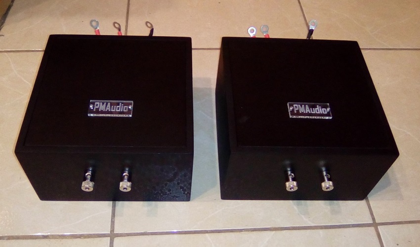

Για τον λόγο αυτό κατασκεύασα δύο ξύλινα κουτάκια που θα φιλοξενούν τα καινούρια κροσόβερ. Αυτά θα τοποθετηθούν ακριβώς πίσω από το Chario και επάνω στη καμπίνα με τα δύο 10ιντσα.
Οι ακροδέκτες τους, για μεγαλύτερη ευκολία, θα συνδέονται επάνω στις μπόρνες των Chario με την ίδια σειρά.

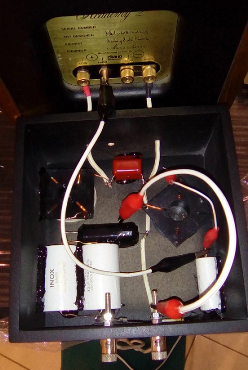

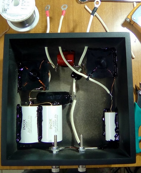

και το εσωτερικό του...
Κατασκευή Hard-wired με τις συνδέσεις να γίνονται μόνο με το μήκος των ακροδεκτών των υλικών, χωρίς να χρειάζεται επιπλέον καλώδιο.
Τα υλικά είναι ταιριασμένα με ακρίβεια 0,5%, έτσι η συμπεριφορά των δύο κροσόβερς είναι ακριβώς ίδια.

Μερικές φωτογραφίες από την διαδικασία κατασκευής των εξωτερικών crossovers:

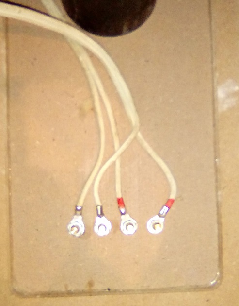

οι συνδέσεις των μεγαφώνων εντός του Chario, μετά την αφαίρεση του <<μαμά>> crossover:
