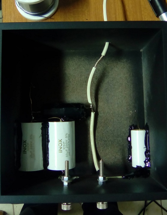

Μερικές φωτογραφίες από την διαδικασία κατασκευής των εξωτερικών crossovers:

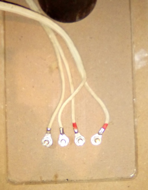

οι συνδέσεις των μεγαφώνων εντός του Chario, μετά την αφαίρεση του <<μαμά>> crossover:
Ενδιαφερον θεμα και μπραβο για την προσπαθεια σου!
Πες μου ομως-τι προελευσεως ειναι αυτοι οι πυκνωτες;Πρωτη φορα τους βλεπω.
Τα πηνια γιατι δεν τα τοππθετησες με τους αξονες τους καθετα;
Οι πυκνωτές εν σειρά με το σήμα είναι τύπου ΜΚΡ, υψηλού VFM, κατασκευασμένοι στην εξωτική Κίνα.
Αποδίδουν δε καλύτερα από κάποιους πολυσυζητημένους <<επώνυμους>>.
Τα πηνία είναι τοποθετημένα με τους άξονες τους κάθετα πλην ενός, και αυτό για θέμα καλής λειτουργίας.

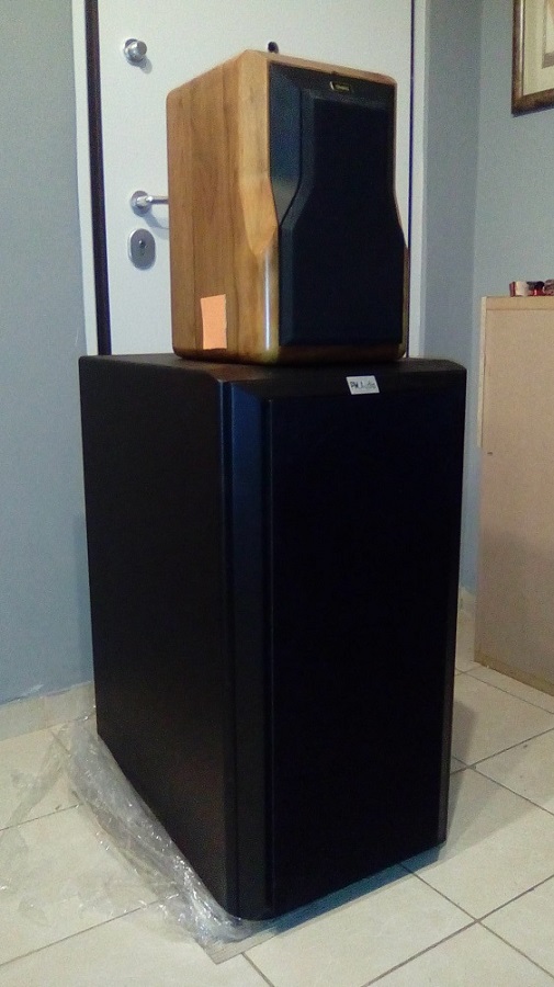

Πέτρο μας , τι ηχητικές εντυπώσεις έχεις από αυτή την προσπάθεια σου ;
Πέρα από το κέρδος στο χαμηλό φάσμα , τι άλλο κέρδισες στον ήχο συνολικά ;
Το twitter , τόσο ψηλά , δημιούργησε πρόβλημα στο τελικό σου ηχητικό αποτέλεσμα ;
Τα συγχαρητήρια μου γιά το μεράκι και την κατασκευή σου , εννοείτε εξ αρχής . :hi:
Ευχαριστώ πολύ για τα καλά σου λόγια!
Θα σου απαντήσω χρησιμοποιώντας τα λόγια του φίλου μου. Λίγη ιστορία...
Ο φίλος μου ο Μιχάλης είχε στην κατοχή του δύο ηχεία. Το Chario Academy που συζητάμε και ένα Cervin Vega XLS-15, με μονάδα χαμηλών 15 ιντσών, όπου σε άλλο θέμα έχω αναφερθεί στην βελτίωση του.
Το Chario είχε την φινέτσα, αλλά δεν είχε τον όγκο αναπαραγωγής στα χαμηλά και μεσοχαμηλά του XLS-15.
Αυτός ήταν και ο λόγος που ξεκινήσαμε το έργο. Να παντρέψουμε τους δύο κόσμους.
Μου έλεγε χαρακτηριστικά πως: <<Το Cervin Vega δεν πιάνει με τίποτα τα μεσαία και υψηλά του Chario, αλλά το chario δεν παύει να είναι ένα μικρό ηχείο βάσης και να το δείχνει>>.
Το πρώτο πράγμα που μου είπε μετά την ακρόαση του ολοκληρωμένου ηχείου είναι:
<<Πλέον το Cervin Vega ακούγεται σαν ηχείο βάσης μπροστά του>>.
