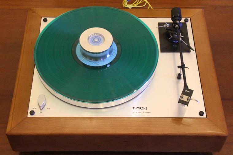

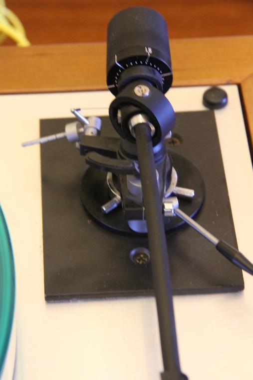

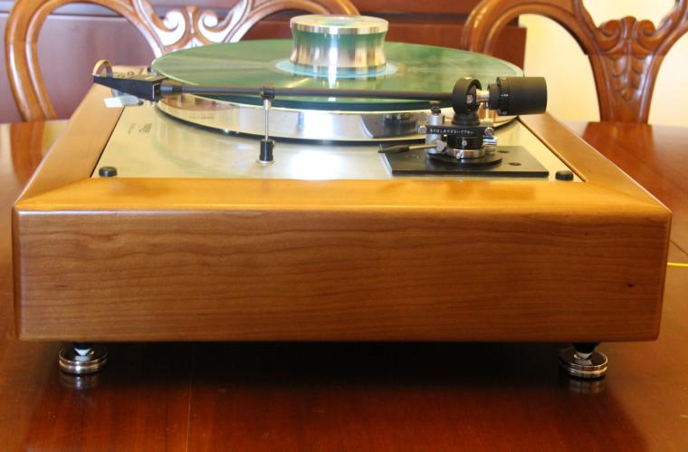

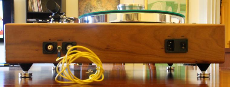

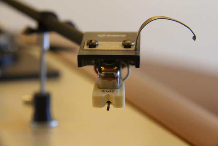

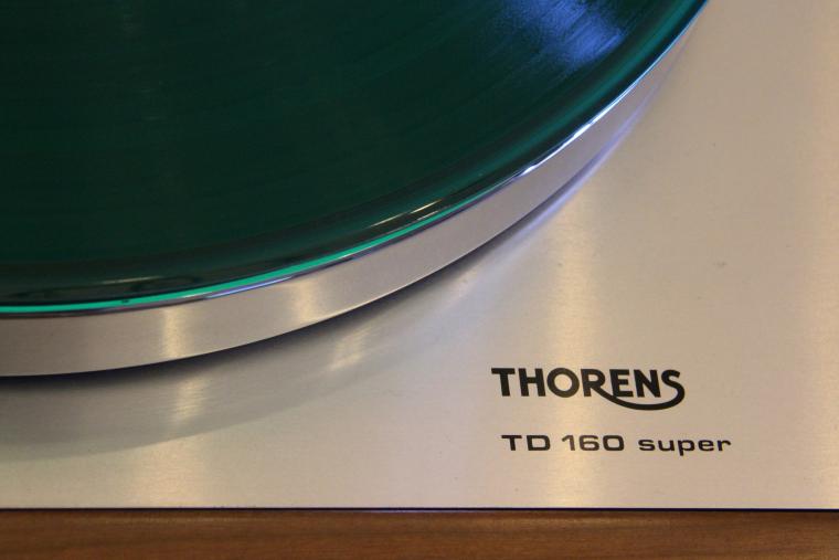

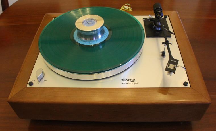

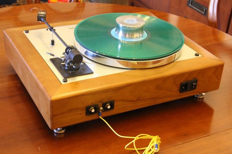

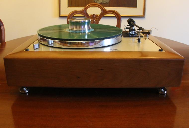

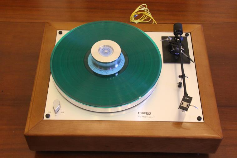

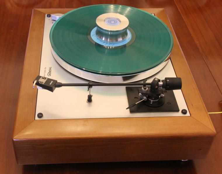

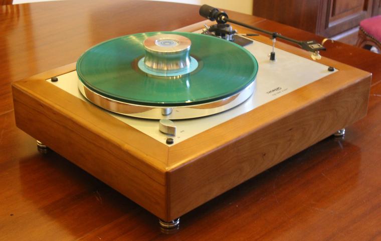

Επιτέλους το πικάπ τελείωσε!!
Υπεύθυνοι για το αποτέλεσμα 7 άτομα, όλα καθοριστικά. Κατ' αρχήν εγώ ξεμόνταρα το παλαιό και μόνταρα το νέο plinth. Όσον αφορά το νέο, την αρχική κατασκευή έκανε ο φίλος μαραγκός στην Κάρυστο από μασίφ κερασιά. Όσο και αν εκνευρίστηκα μαζί του για την αρχική δουλειά ήταν πολύ καλός. Μετά ανέλαβε ο επιπλοποιός Βαγγέλης στον Χολαργό, ο οποίος στρογγύλεψε περισσότερο τις γωνίες και λουστράρισε το κουτί.
Μετά ο φίλος μου Γιάννης (AUDIOJ) ανέλαβε τις κολλήσεις και την τακτοποίηση των καλωδίων καθώς και τα γραμματάκια στο πίσω μέρος. Μετά ο φίλος μου ο Ζαχαρίας (SUGAR) ανέλαβε την συντήρηση, το λάδωμα του πηγαδιού, την ρύθμιση των αναρτήσεων και την ρύθμιση του βραχίονα και της κεφαλής. Σήμερα το πρωί ένας μαραγκός στην Νέα Σμύρνη, άνοιξε ένα παράθυρο στον πάτο, και για να παίζει καλύτερα κατ' υπόδειξη του Ζαχαρία και για να είναι προσβάσιμο στην ρύθμιση της ανάρτησης. Μετά ένα μαγαζί που επισκευάζει ζάντες αυτοκινήτων, ανέλαβε να γυαλίσει το πλατό το οποίο έγινε σαν νίκελ.
Από τη αρχή αγοράστηκαν τα εξής:
Το πλατό με τον βραχίονα και την κεφαλή χωρίς βελόνα από τον κολλητό μου Γιάννη.
Σετ ανάρτησης από τα οποία αλλάχθηκαν μόνο τα λάστιχα της βάσης από την Γερμανία.
Βελόνα stylus stanton 881s από Αμερική, κατασκευασμένη στην Ελβετία.
Ιμάντας THORENS από την Γερμανία.
Ακίδες βάσης από την Γερμανία.
Clump από την Γερμανία.
Βύσματα Ρεύματος και RCA.
Καλώδιο ρεύματος NEXUS ACOUSTICS
Τους ευχαριστώ όλους θερμά καθώς και τον φίλο μου τον Στέλιο που μου χάρισε τα πιατάκια των ακίδων.
Επίσης το THORENS μου έγινε δωρητής οργάνων και έδωσε ζωή με το παλιό plinth στο TD160 του συμφορουμίτη Γιώργου.
Το αποτέλεσμα δείτε το. Ελπίζω να σας αρέσει.

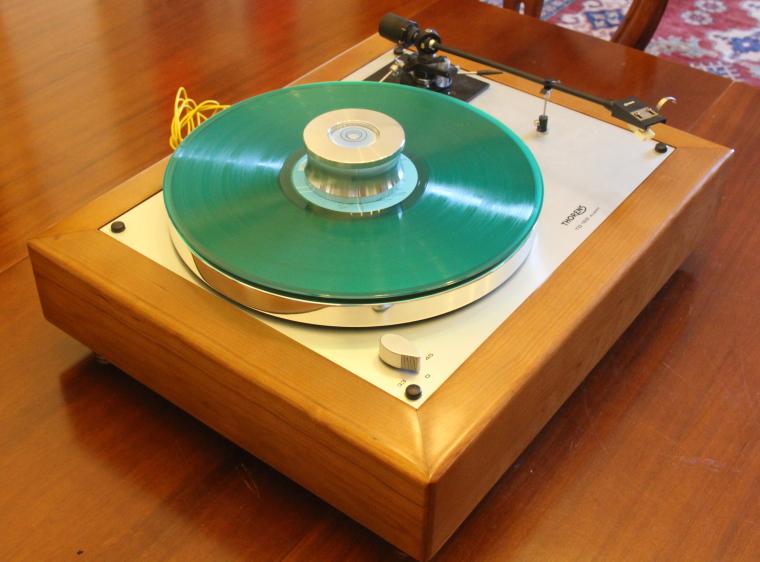

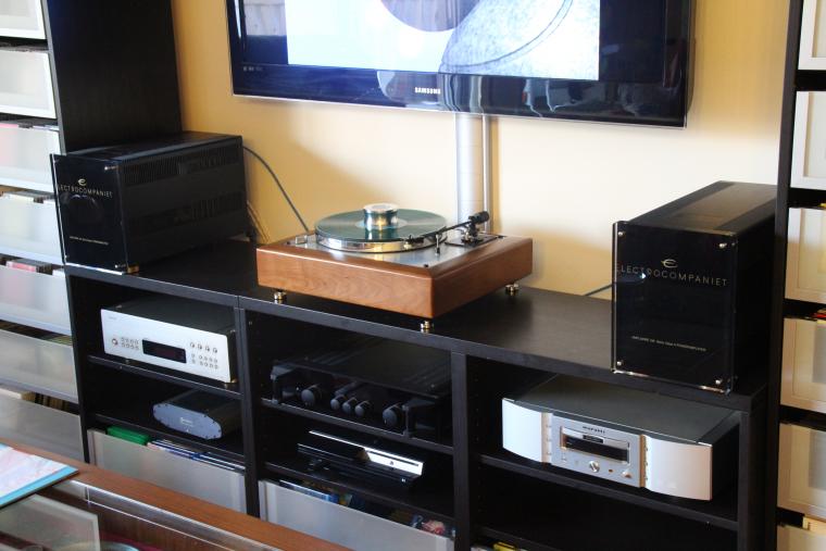

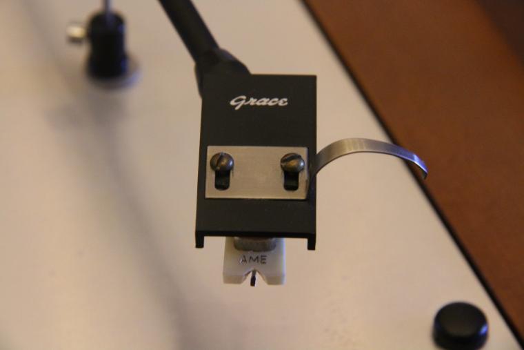

Μετά την φωτογράφηση, είδα ότι είχα ξεχάσει το καλωδιάκι που είχα δέσει τον βραχίονα..

Καπάκι έχει, θα του φτιάξεις ή πιστεύεις ότι δεν χρειάζεται;
1.908
1.659
Απάντηση: CLASSIC THORENS CLUB!
Καπάκι δεν έχει, μάλλον δεν θα του φτιάξω. Ίσως πάρω κάποιο απο plexiglass που καλύπτει μόνο το πλατώ και τον βραχίονα.
