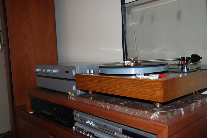

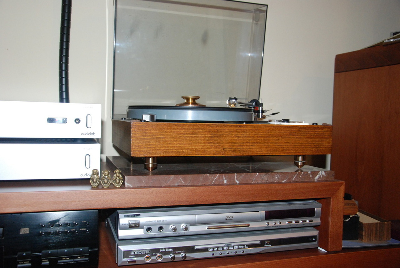

απο τα καλυτερα πικαπακια.. ακομη και σημερα ...
ειχα το td 160 super...
linnbasic + dynavector... μου λειπει ο ηχος εκεινος..
ευχομαι καλα μουσικα ταξιδια !

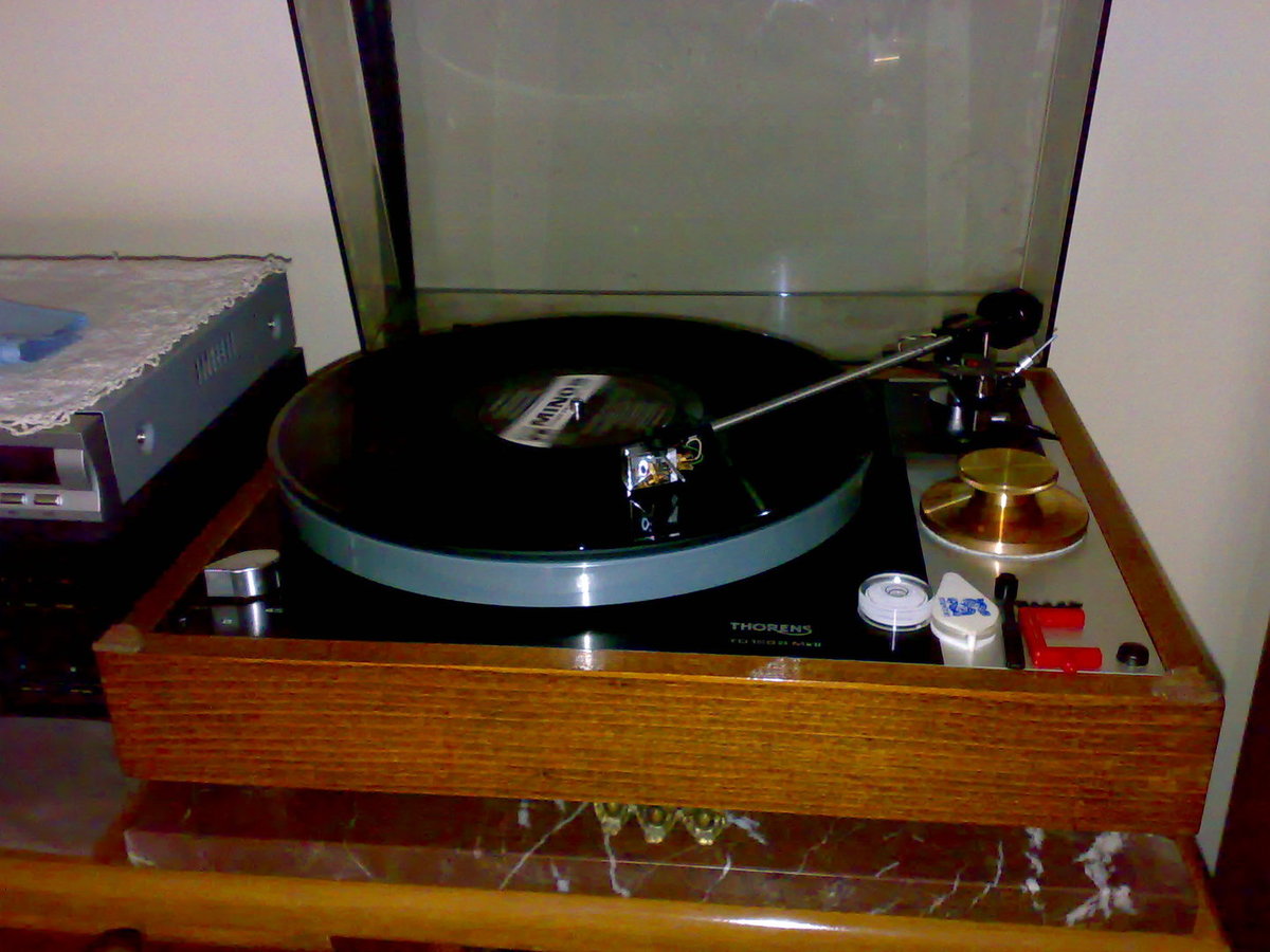

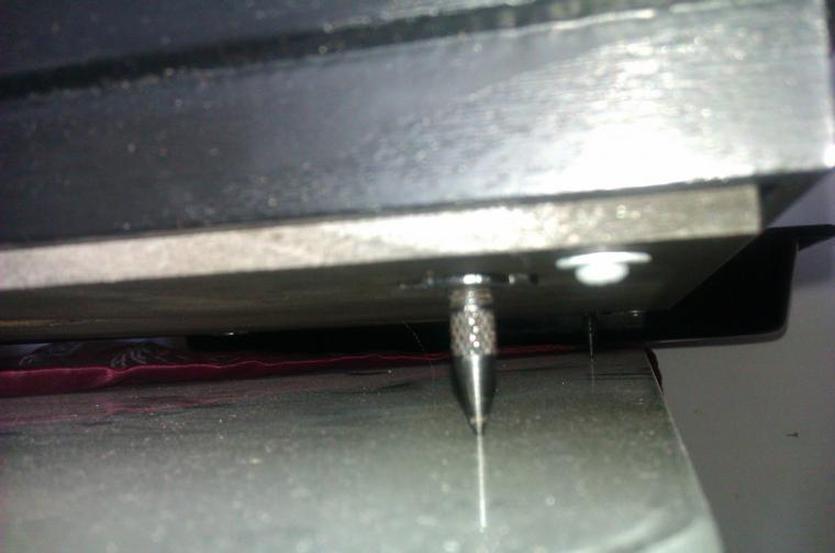

Απάντηση: Re: Απάντηση: CLASSIC THORENS CLUB!

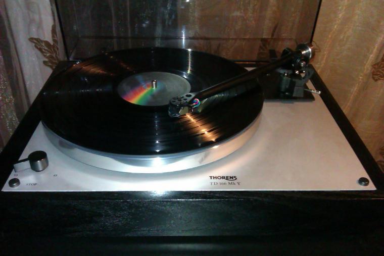

αν και πλεον δεν ειναι στο ρακ μου, αλλα ηταν το δευτερο θορενσακι μου, βαζω 2 φωτο ...
354
208
Χμμμ..Δημήτρη κάτι μου θυμίζει....το Thorens κοσμεί πλέον το δικό μου ράκ, με διαφορετική κεφαλή απο αυτή που
είχε...πρέπει να βρώ λίγο χρόνο για καμία φωτογραφική απόπειρα, έτσι ώστε να σας το παρουσιάσω και εγώ στην
καινούργια πλέον θέση του.

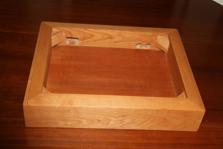

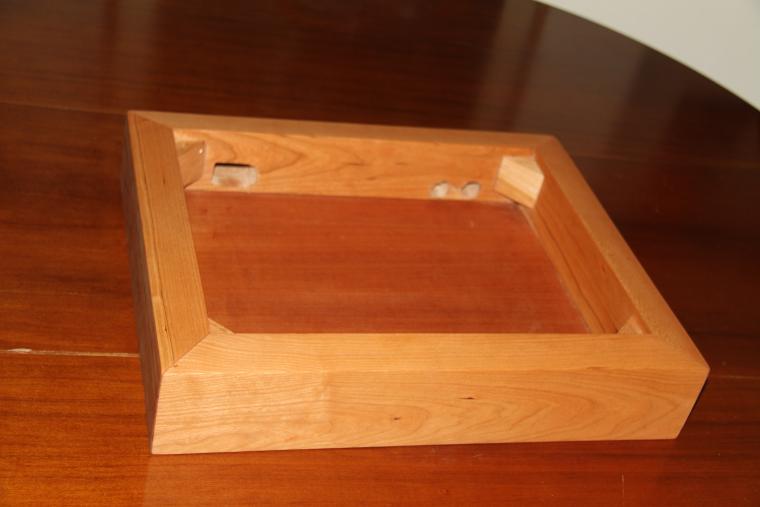

Το plinth ήρθε, αλλά απογοητεύτηκα..
Δεν έκανε αυτά που του είπα. Δουλειά άρπα-κόλλα..(καθ'ότιν ψείρας)
Έτσι πάει σε άλλον επιπλοποιό για στρογγύλεμα γωνιών,στοκάρισμα και καλό βερνίκι (αυτός το είχε περάσει ένα λαδάκι λες και ήταν σαλάτα..)
View attachment 25598 View attachment 25599
Στην θεση σου θα εβαζα και στηριξη του top plate και στο κεντρο μπροστα και πισω (παρόλο που η thorens κακως δεν το εκανε).
Ο λογος γι αυτο ειναι οτι το top plate ειναι μεγαλο και παλλεται προκαλωντας καποιους συντονισμους που επηρεαζουν κυριως τις χαμηλες συχνοτητες.Αν το κανεις θα καταλαβεις την διαφορα.Δεν χρειαζονται βιδες,μονο τα πατακια να βιδωθουν η να κολληθουν εσωτερικα του plinth στο κεντρο μπροστα και πισω,και λιγη σιλικονη στην πανω τους πλευρα να κρατηθει λιγο το top plate.
Eπισης καλο κανει αυτοκολλητο μονοτικo υλικο περιφερειακα του sub-chassis και μικρα κοματακια στο κατω μερος του sub-chassis στα σημεια των μεγακων επιφανειων.

Η πρότασή σου είναι πολύ καλή, απλώς τώρα που είναι έτοιμο, βαριέμαι να το ξεμοντάρω και να κάνω αλχημείες. Ίσως κάποια στιγμή, να το κάνω..

ΟΚ. Μην το θεωρησεις απλα μονον σαν προταση,ειναι κατι που εχω εφαρμοσει σε ολα τα Thorens 145,147,150,160,166 που εχω επισκευασει με αξιολογα αποτελεσματα.
Ενας απο τους λογους μεταξυ αλλων που το 150 ειναι καλυτερο απο τα πιο πανω ειναι διοτι το top plate ειναι μικροτερο και δεν εχει αυτα τα προβληματα σε τετοιο βαθμο.Και αυτο βεβαια βελτιωνεται με τον τροπο που ανεφερα πιο πανω.
Υπαρχουν κι αλλες σημαντικες λεπτομερειες που αφοπουν τα πιοπανω
thorens,σιγα σιγα να τα μαζεψω και να τα αναφερω συντομα.
Ενα μονο να πω τωρα, ΜΗΝ χρησιμοποιειτε ελατηρια η top rubber grommets της Linn διοτι δεν κανουν καλη/σωστη δουλεια σε thorens.

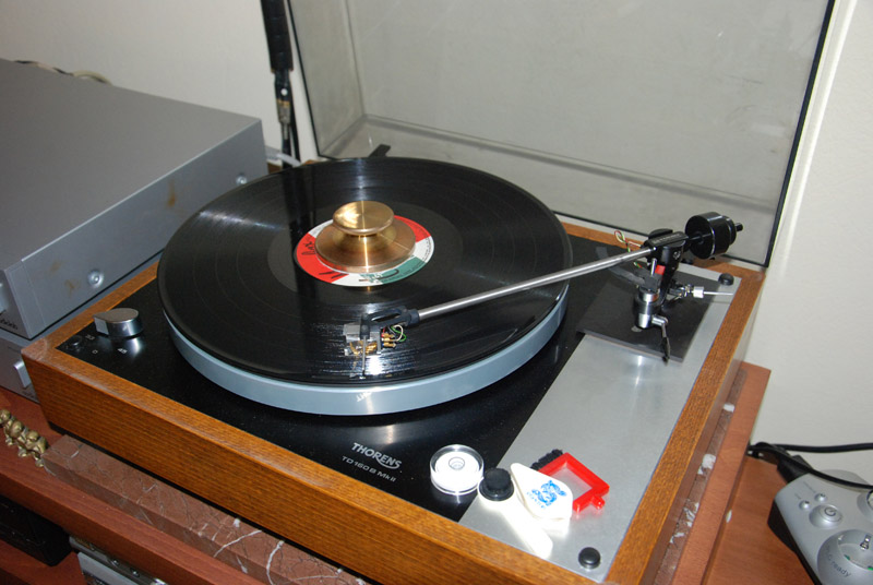

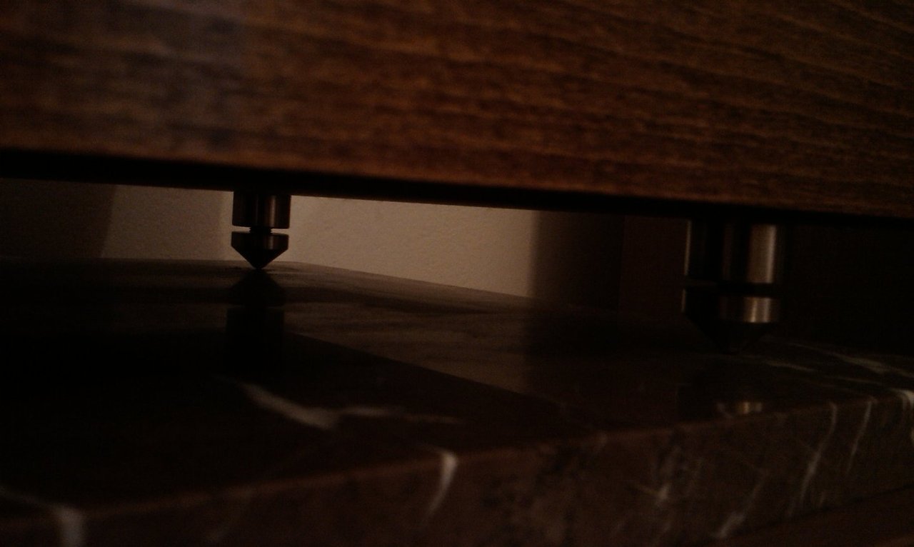

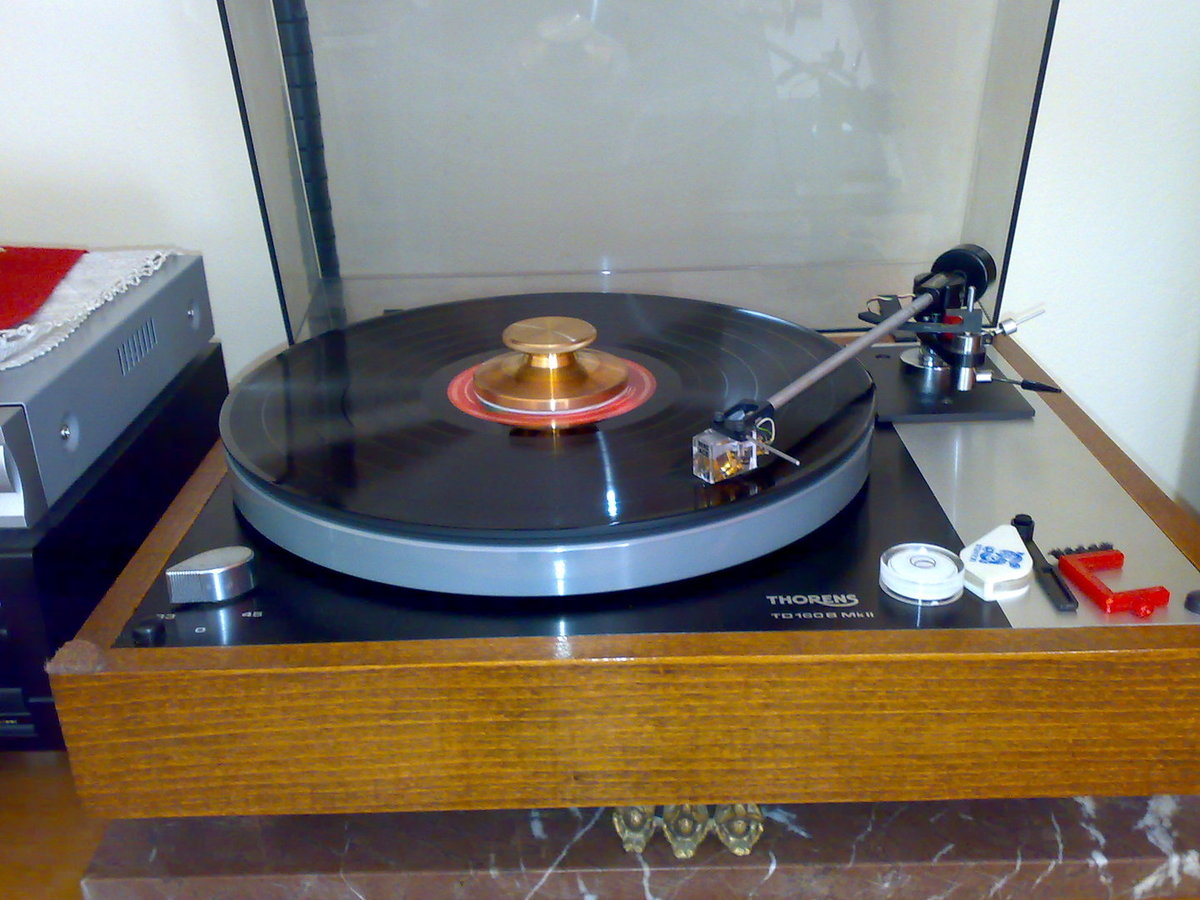

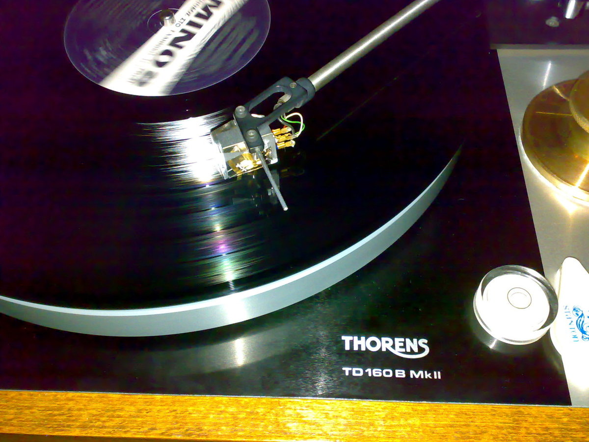

Γεια σας!!! Κι εγω στο club με το δικο μου Thorens td 160 b mkii με βραχιονα τον Hadcock GH220 και κεφαλη την Benz Micro ace!! Η κατασκευη του ξυλινου πλαισιου ειναι δικη μου καθως και το clamp. Επισης και οι μπρουτζινες ακιδες!!!

Γεια σας!!! Κι εγω στο club με το δικο μου Thorens td 160 b mkii με βραχιονα τον Hadcock GH220 και κεφαλη την Benz Micro ace!! Η κατασκευη του ξυλινου πλαισιου ειναι δικη μου καθως και το clamp. Επισης και οι μπρουτζινες ακιδες!!! View attachment 29965 View attachment 29966 View attachment 29967 View attachment 29968

Μ αρέσει πολύ!
Επίσης μ αρέσει και το κλαμπ πολύ! Πόσο βάρος έχει; Δεν είναι βιδωτο, έτσι;
Δεν ειναι βιδωτο και το βαρος του δεν ξεπερνα τα 300 γρ. Κανει πραγματι πολυ καλη δουλεια σε δισκους που ειναι καπως ετσι ( , Τον πιεζει δηλαδη στην επιφανεια του πλατω!. ευτυχως για μενα που ειμαι μηχανουργος και μπορω να φιαχνω καποια πραγματα μονος μου.
