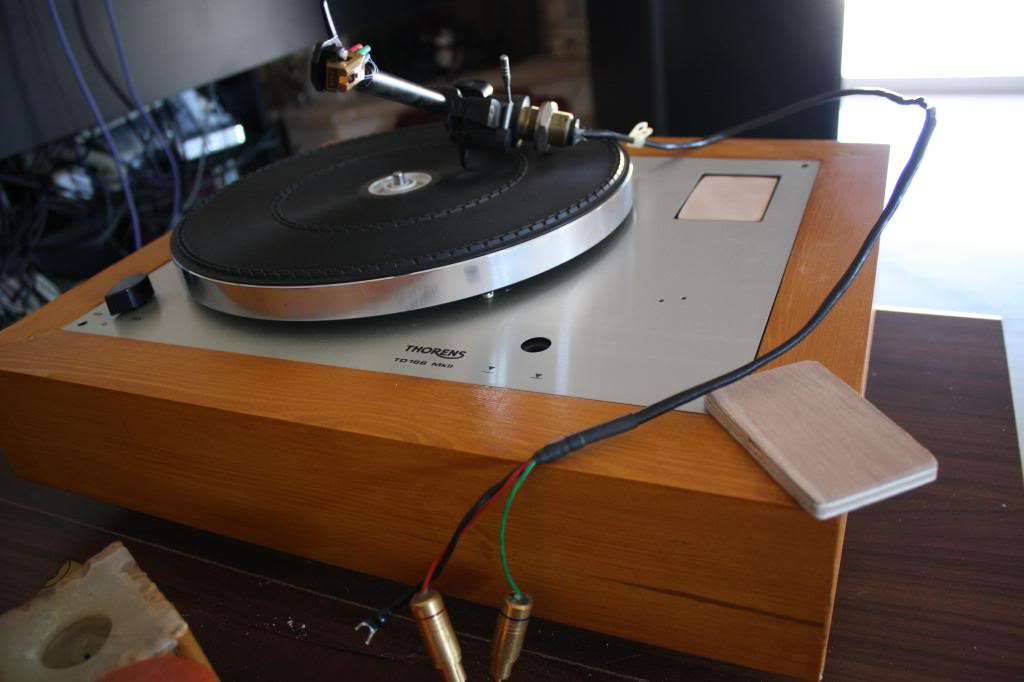

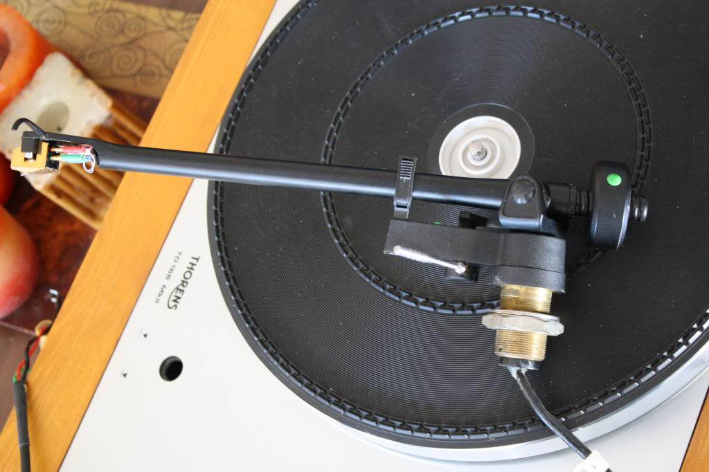

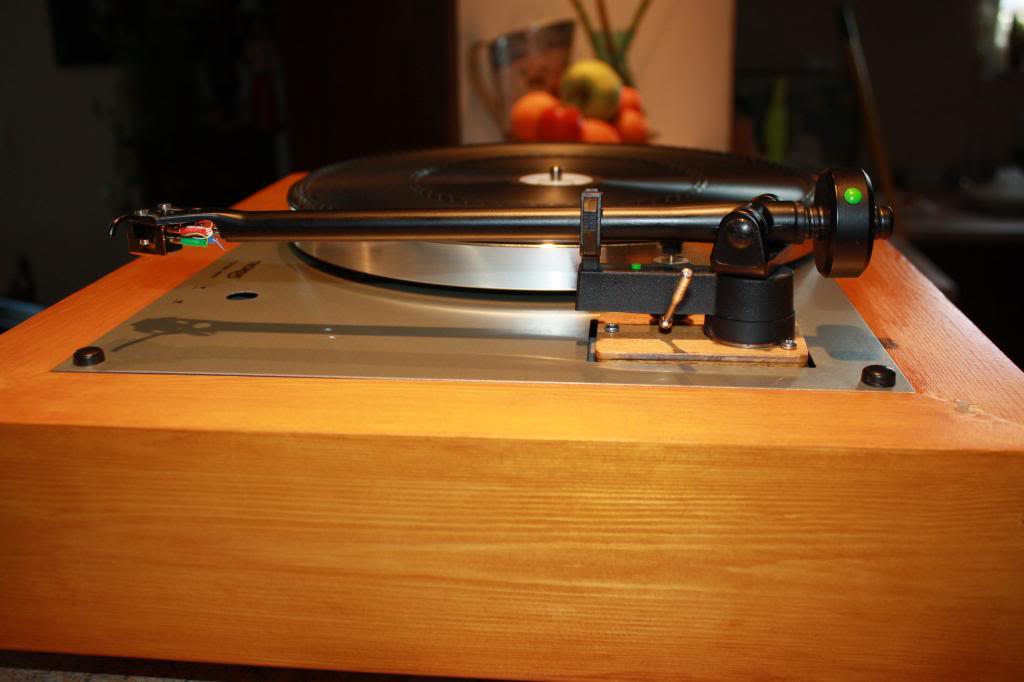

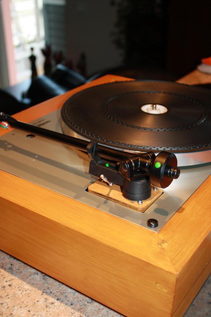

μερικες φωτο απο την ανακατασκευη του 166 μου! θα ηθελα ιδεες για την 23mm τρυπα που πρεπει να κανω στο αρμ μπορντ !!

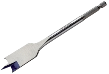

Κλείδωσε την ανάρτηση να μην κουνάει,και με κάποιο τέτοιο βρες το σημείο που πρέπει να γίνει η τρύπα .
Πάρε μια πεταλούδα διάτρησης 24 mm και κάνε την τρύπα . Ας είναι ελάχιστα μεγαλύτερη ,θα σε βοηθήσει στο να πέσεις στο δέκατο ακρίβεια .
Αν δεν έχεις alingment tool ρίξε μήνυμα να σου δώσω να κάνεις δουλειά σου.Και πεταλούδα επίσης

λογικα θα βιδωσω πρωτα το αρμ μπορντ και θα μετρησω απο τον αξονα του πλατο ως τον αξονα του βραχιονα 222mm. Το δυσκολο ειναι να γινει απολυτα καθετη η τρυπα !
Για Τρυπάνι βάσης ακριβείας... τότε επίσκεψη σε τύπου μηχανουργείο... ροζέτα για αντίστοιχη τρύπα... :cool:

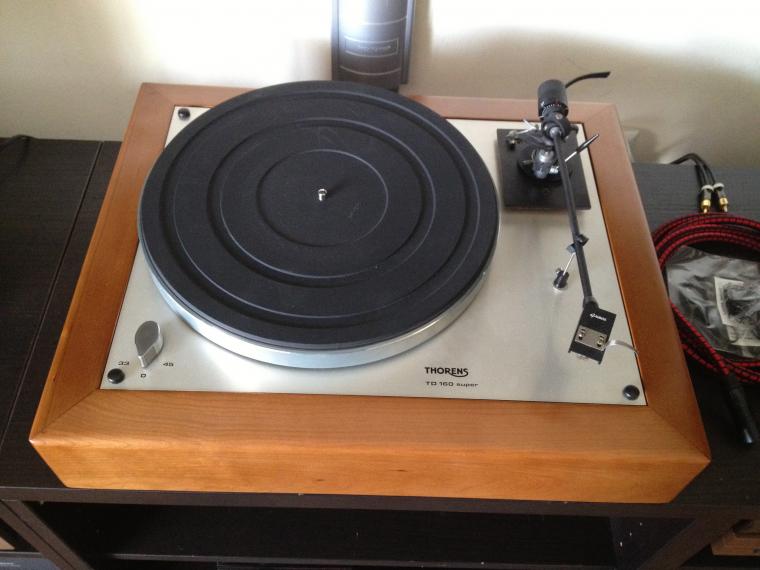

Απάντηση: CLASSIC THORENS TD 160 CLUB!!!
Καλησπέρα παιδια! :)) Τώρα πρόσφατα ξεθαψα απο την αποθήκη ενα thorens td 165 και θέλω να αρχίσω να το χρησιμοποιώ... Το πρόβλημα μου ειναι οτι είμαι άσχετη με αυτα και επιπλέον μου λείπει και το καλώδιο τροφοδοτησης. Πήγα το πικαπ σε ενα κατάστημα να ρωτήσω ποιο καλώδιο αντιστοιχεί στο συγκεκριμένο μοντέλο αλλα τίποτα... Γι αυτο και απευθύνομαι σε εσάς που φαίνεστε πολυ σχετικοί με το θέμα!!! Αν μπορείτε να με βοηθήσετε.... Ευχαριστω πολυ

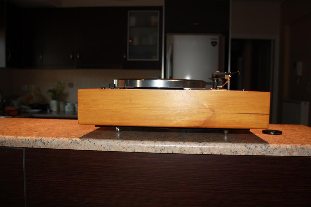

Το plinth του THORENS μου είναι έτοιμο με κάποια όπως πάντοτε Ελληνική καθυστέρηση. Τώρα πρέπει να βρεθεί τρόπος να έρθει απο την Κάρυστο που φτιάχτηκε για να μην αναγκαστώ να πάω να το πάρω. Ελπίζω μέσα στο Σαββατοκύριακο να βρίσκεται στα χέρια μου οπότε θα ανεβάσω τις πρώτες φωτογραφίες!
1.908
1.659

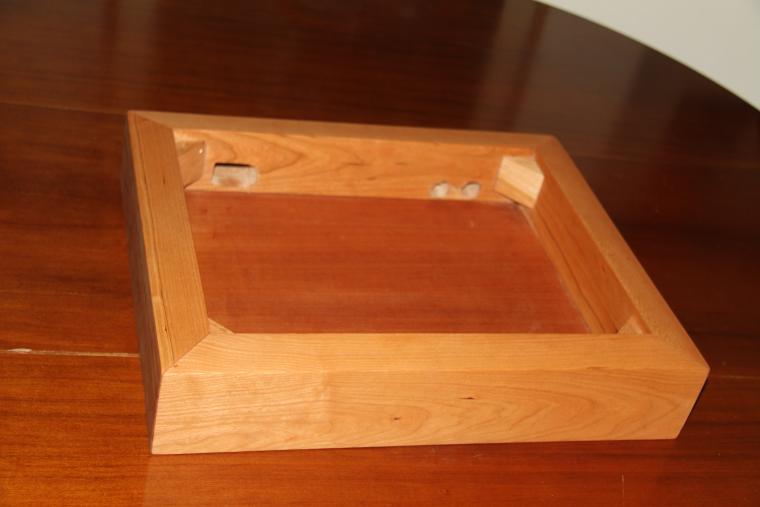

Το plinth ήρθε, αλλά απογοητεύτηκα..
Δεν έκανε αυτά που του είπα. Δουλειά άρπα-κόλλα..(καθ'ότιν ψείρας)
Έτσι πάει σε άλλον επιπλοποιό για στρογγύλεμα γωνιών,στοκάρισμα και καλό βερνίκι (αυτός το είχε περάσει ένα λαδάκι λες και ήταν σαλάτα..)

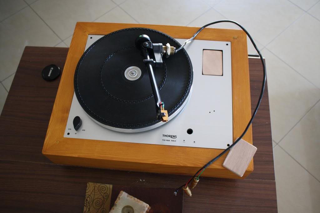

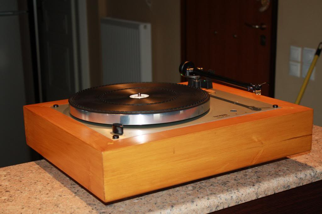

Re: Απάντηση: CLASSIC THORENS CLUB!

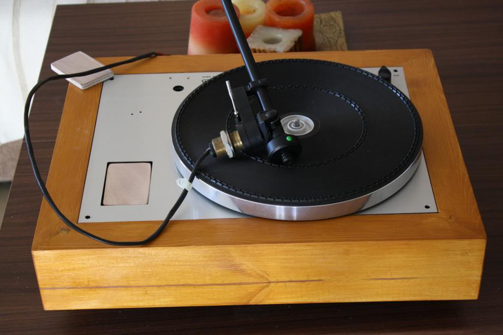

Μια πρώτη εικόνα απο το μοντάρισμα του πικάπ. Αυτή την στιγμή βρίσκεται στον φίλο μου Γιάννη για να κολληθούν τα ρεύματα και τα βύσματα. Μετά μένουν οι ακίδες στήριξης, το clump και η τελική ρύθμιση.
