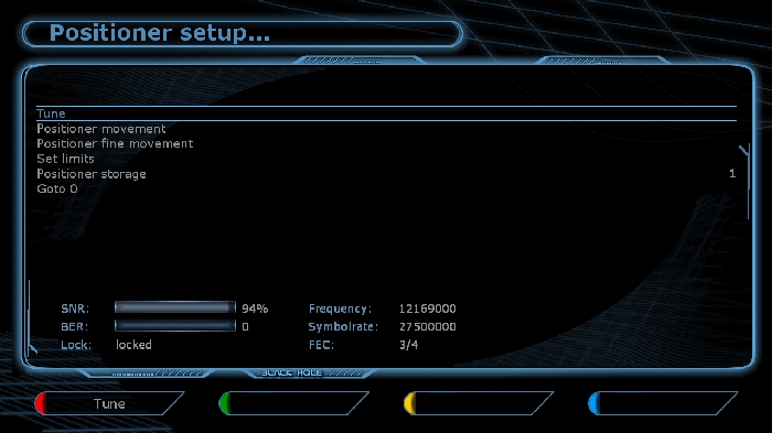

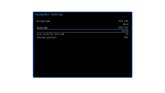

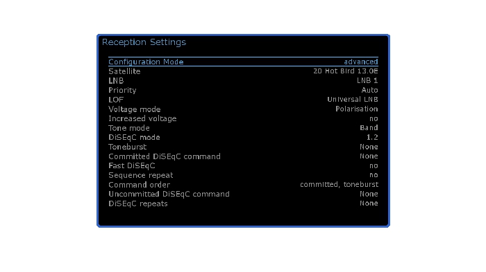

Μπορεις να μου βγαλεις καν δυο φωτογραφιες απο το μενου του στις ρυθμισεις του μοτερ
Οι 2 πρωτες ειναι απο το ιδιο υπο-μενου η μια συνεχεια της αλλης .
