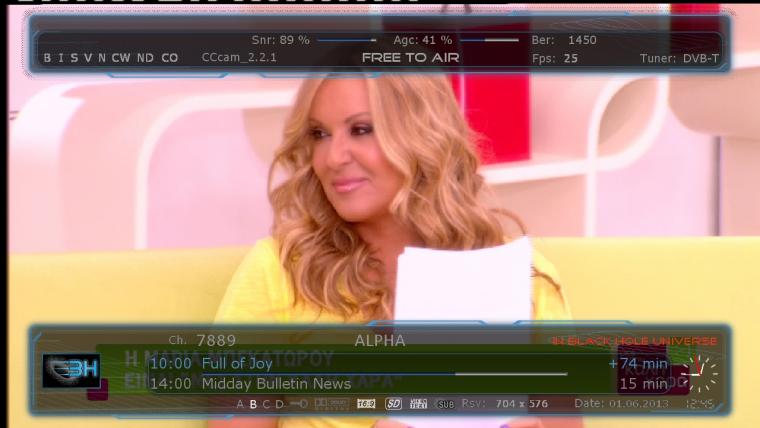

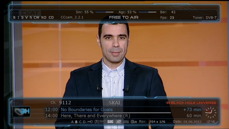

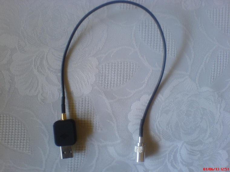

Εμενα μου ηρθε ο ανταπτορας για την εξωτερικη κεραια που ειχες προτεινει αλλα εχω προλαβει να τον δοκιμασω μονο στο PC και οχι στον δεκτη .
Απο τις προχειρες δοκιμες που εκανα ,ειδα οτι το σημα δεν ηταν τοσο δυνατο και ειχα καποια σπασιματα .
Προβλημα που δεν εχω απο κεραια στην TV .
Θα το ξαναδοκιμασω .

οποτε τωρα θα παραγγειλω και αυτο και το αλλο που παραγγειλα θα το βαλω σε ενα υπολογιστη
τελικα τον αντπτορα τον δοκιμασες στο μηχανημα τα βλεπεις καλα τα καναλια????

Απάντηση: Cloud-Ibox Linux Enigma 2 !!!
Αν εξαιρεσεις τα κρατικα καναλια που δεν εχουν καλο σημα και εχω καποια σπασιματα (ενω αυτο δεν συμβαινει με τον ενσωματωμενο δεκτη της TV μου) και τις συχνοτητες 810 & 826 που γενικως καποιες ωρες εχω προβλημα ,ολα τα αλλα παιζουν καλα .
