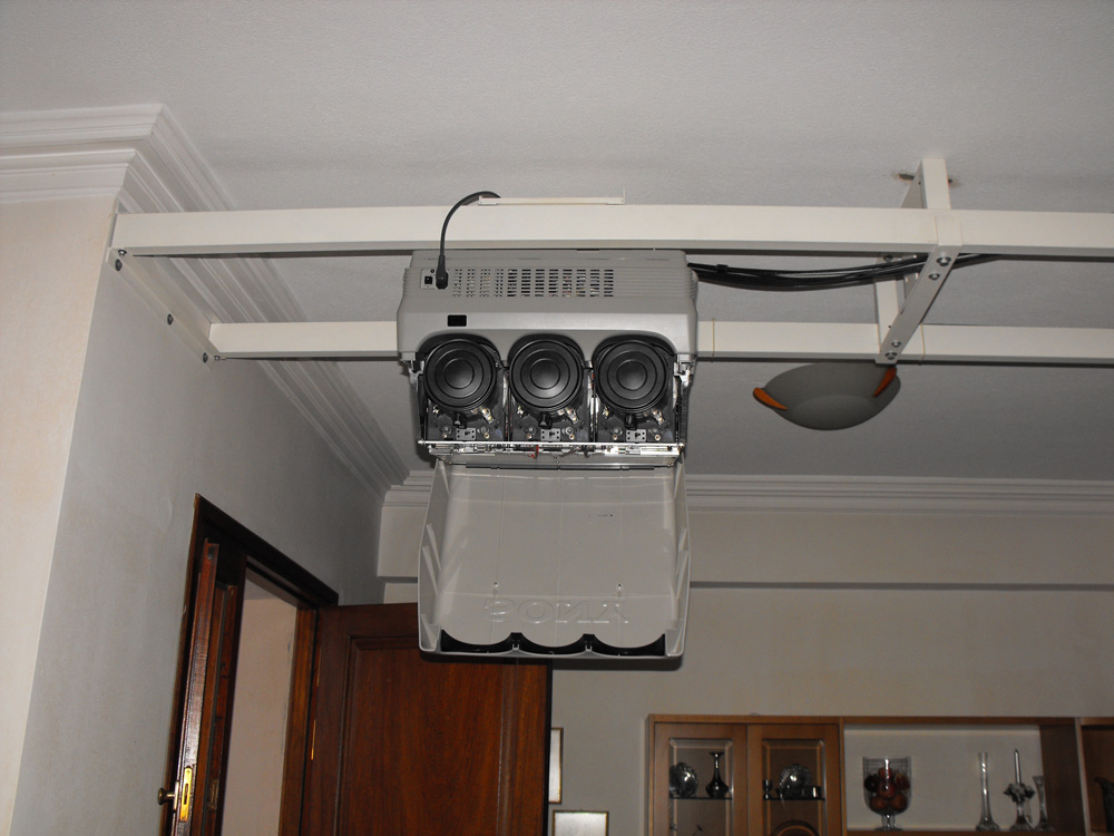

Έχω κι εγώ 7ιντσο (και crt monitors και 32άρα tv) και είμαι πολύ ευχαριστημένος αν και έχει δουλέψει σχετικά πολύ λίγο για τα χρόνια που τον έχω.
Είναι και πολύ όμορφος ο Cine7. Προσωπικά από τη φωτο που είδα θα τον αναρτούσα με αρκετά πιο χοντρές ντίζες, έτσι για ψυχολογική ασφάλεια. Αυτές είναι 8άρες;
8άρες είναι, εδώ τον Cine 8 τον κρατάνε με τις ίδιες, οι πρόσθετες είναι απλά bonus.

Είναι υπεραρκετές οι 8άρες Νίκο! με τέτοιες κρατάω τον SONY! όσο για την οθόνη, μην ξεχνάς ότι είναι 7'' που σημαίνει λίγο φως, θα πρέπει να συμβιβαστεί, φυσικά με τελείως σκοτάδι!

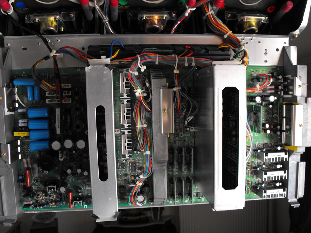

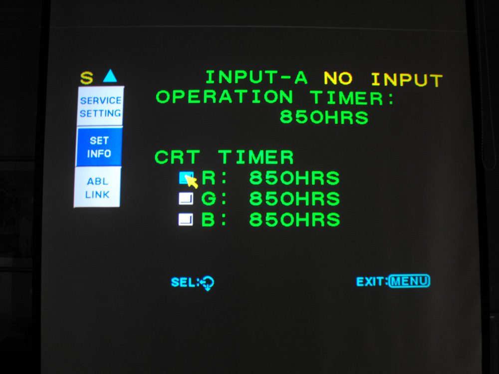

Συγνώμη για τη καθυστέρηση της απάντησης.

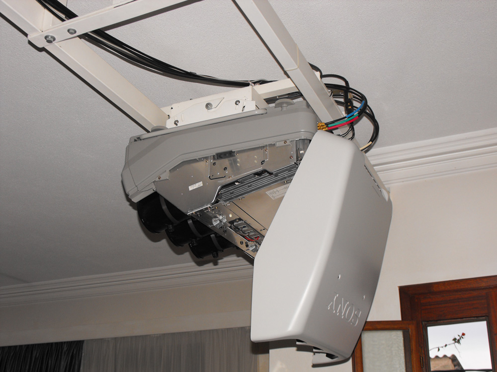

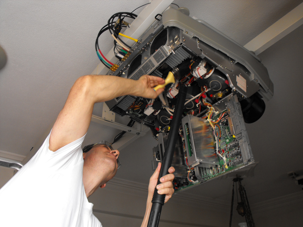

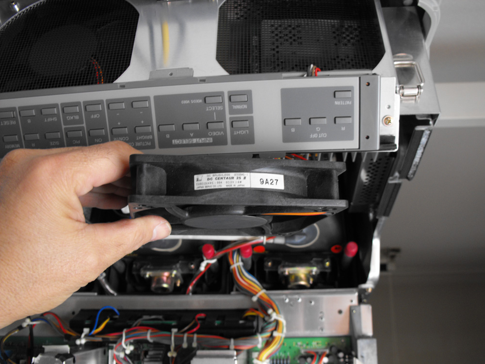

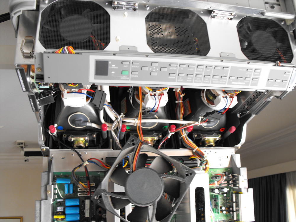

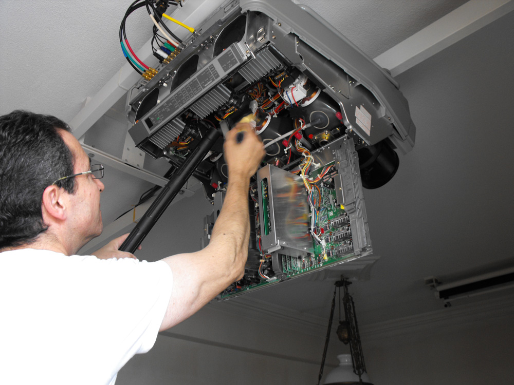

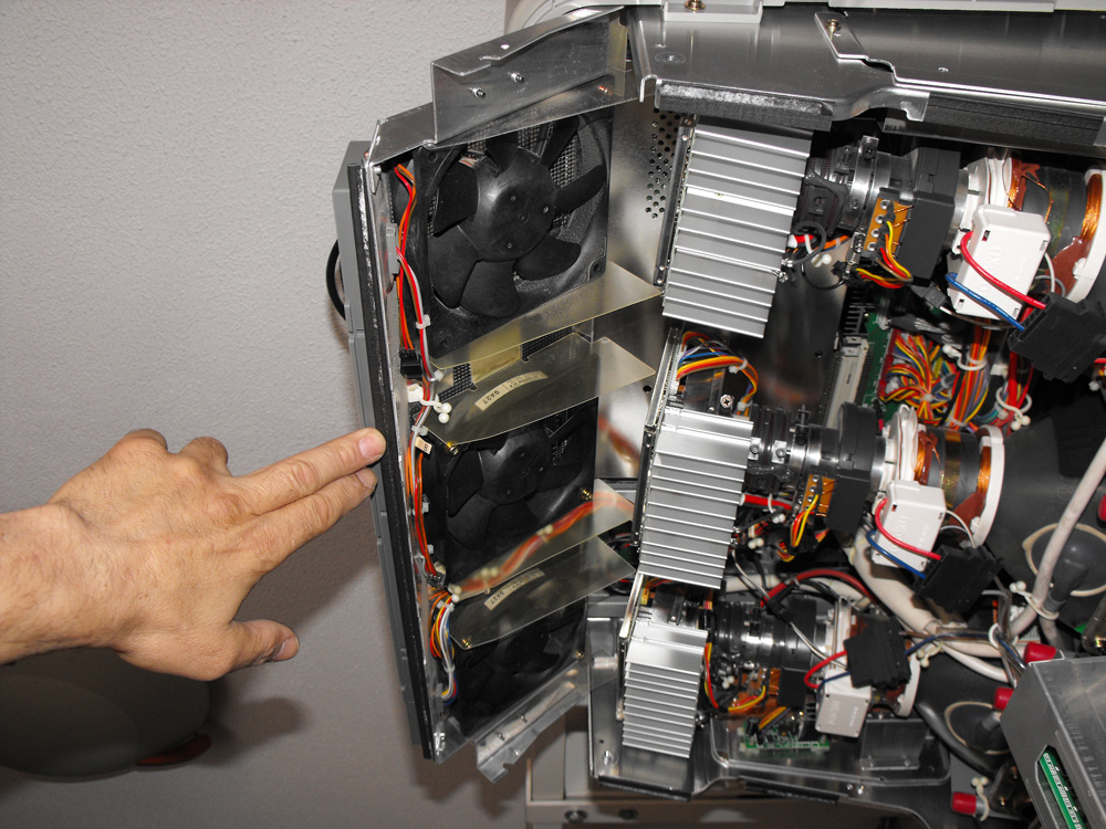

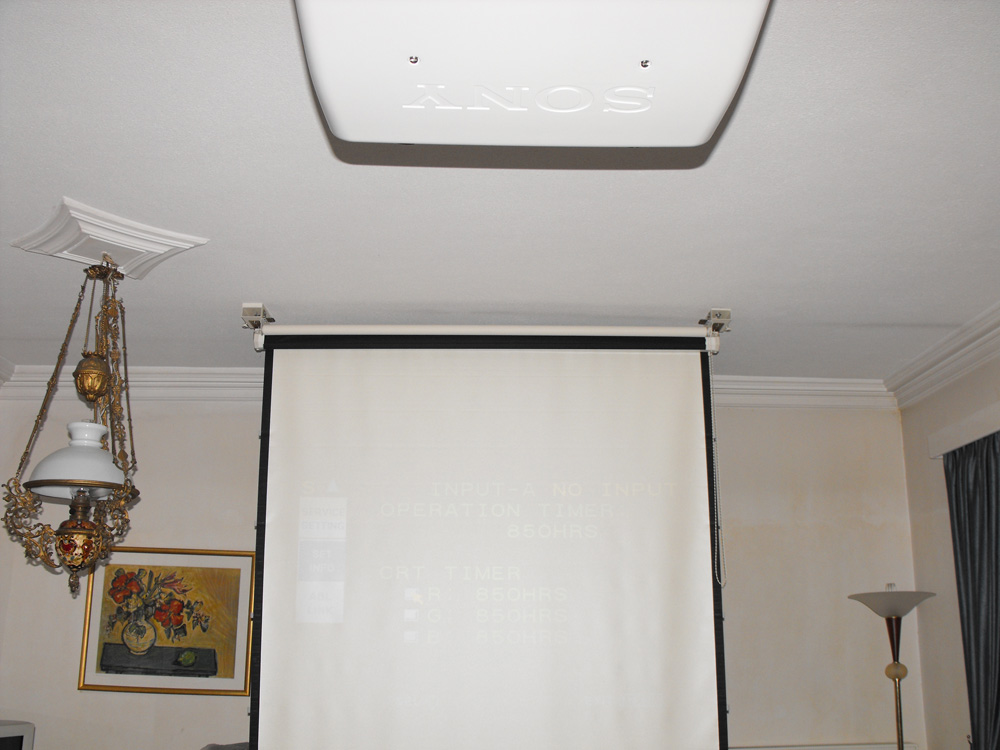

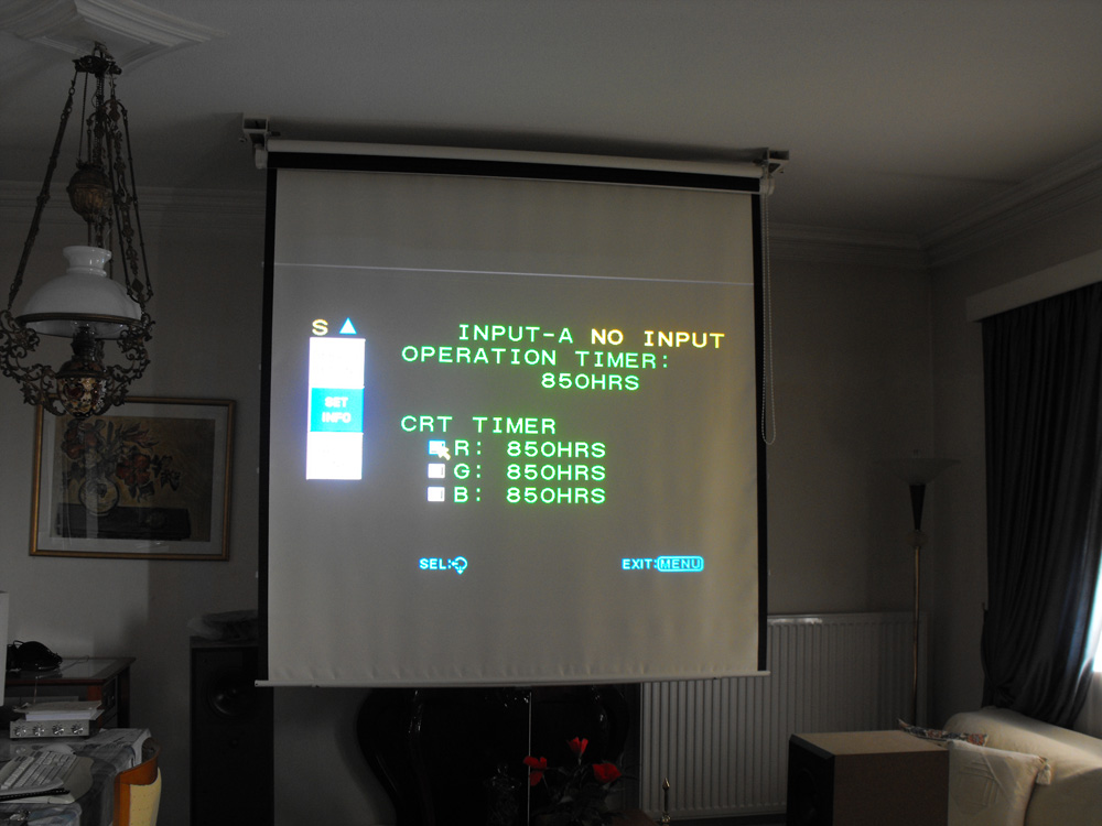

Τον SONY VPH-D50HTM έχω από καινούργιο. Αγορά του 2002. Ίσα που πέρασε τις 900 ώρες. Τα τελευταία χρόνια πρακτικά δεν έχω πια καθόλου ελεύθερο χρόνο οπότε ανοίγει μια στο τόσο.
Αν θυμάμαι καλά έχω κοντράστ 50 ή 55 και φωτεινότητα 45 ή 50, κάπου εκεί τέλος πάντων, με εύρος 0-100. Προβάλω σε σταθερού πλάτους οθόνη διάστασης 84" σε 4:3 ή 78" σε 16:9 μιας και το πλάτος παραμένει σταθερό, απλά με κάθε διαφορετικό φορμά αλλάζει αυτόματα το ύψος δηλ. από 4:3 σε 2,35:1 μειώνεται ανάλογα. Σε αυτές τις θέσεις κοντράστ / φωτεινότητας έχω πολύ ικανοποιητική εικόνα. Δεν νιώθω ότι το φως είναι λίγο.
Το πλάτος της οθόνης είναι 1,72 μέτρα και η οθόνη η Da-lite Video Spectra με gain 1.5. Αν τελικά μετακομίσω τον προβολέα σε αποκλειστικό χώρο που προορίζω για home cinema θα την αλλάξω με σταθερή από μελαμίνη. Έχω κάνει συγκριτικά με την υπάρχουσα, διάφορα δείγματα από Da-lite και Stewart και μελαμίνη λευκή και έχω καταλήξει σε αυτή. Πρακτικά οι διαφορές είναι ελάχιστες με την αναφοράς Stewart 1,3 gain και όχι απαραίτητα όλες υπέρ της Stewart. Κάπου προτιμώ τη Stewart και αλλού τη μελαμίνη. Βεβαίως το κόστος μιας πλάκας μελαμίνης είναι συγκριτικά γελοίο.
Ίσως κάποιοι θα βαλουν τα γέλια αλλά αφού εγώ αυτά βλέπω συγκριτικά........

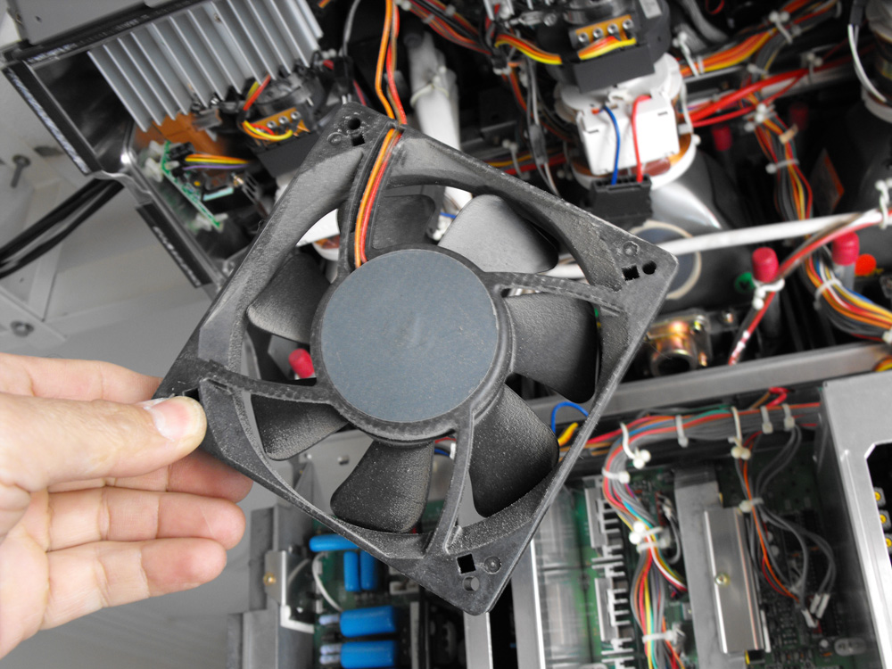

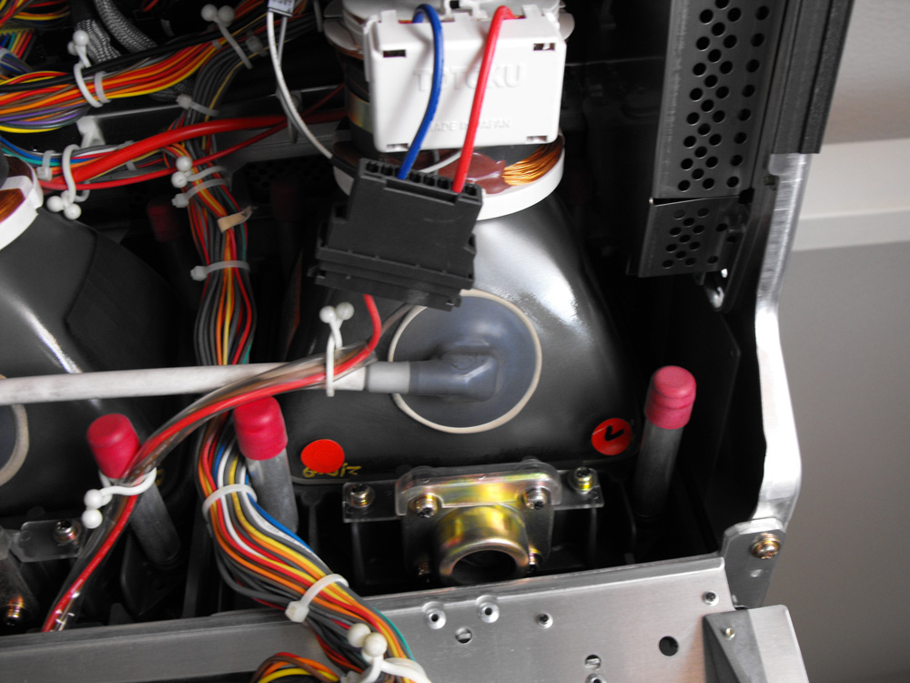

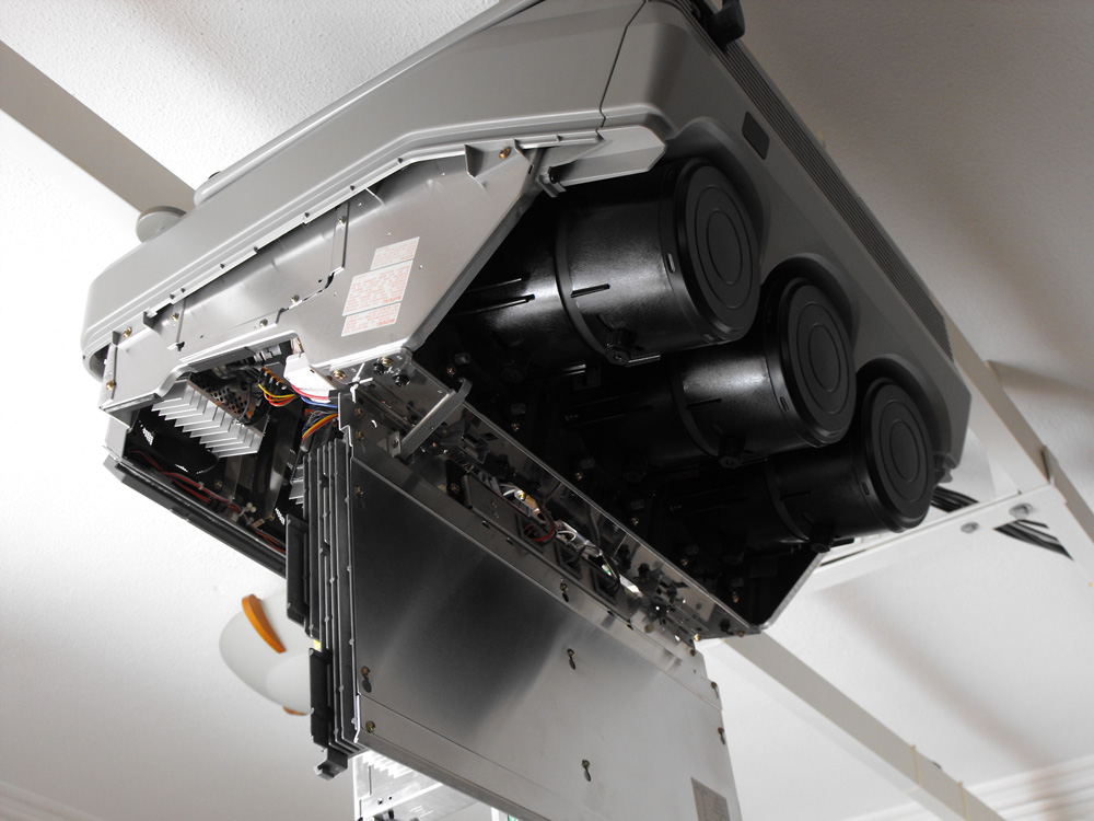

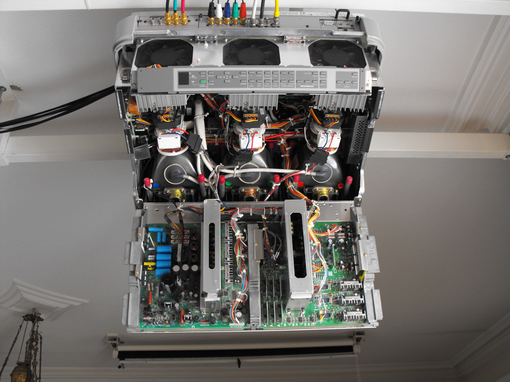

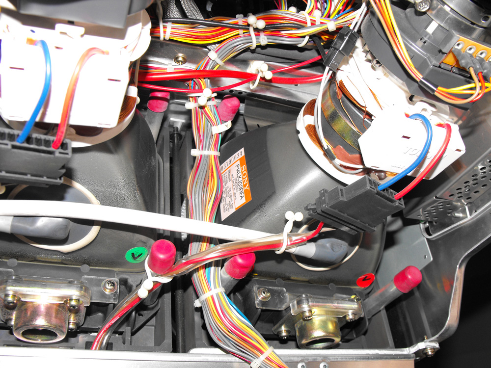

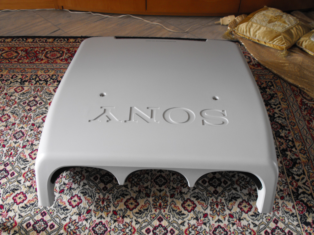

Νάτος σε ένα καθαρισμό που του είχα κάνει πέρυσι.
159
47
καταπληκτικό! θα κάνω το ίδιο και στον 7άρη μου αν και από ότι είδα brand new είναι σχεδόν :p
