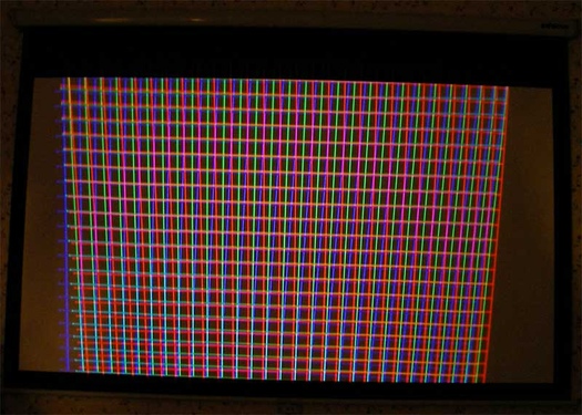

ΟΚ...παιδάκια σας έχω μία ωραία καθημερινή ασχολία:
:tongue:
:tongue:
Εάν είχες κάποτε CRT και έδειχνε έτσι καθημερινά, τότε, ή ήταν χαλασμένος, ή σε δούλεψε ο εγκαταστάτης σου! εάν δεν είχες ποτέ CRT τότε δεν σχολιάζω!
Τέλος πάντων το θέμα ήταν άλλο, δεν ήξερα ότι υπήρχαν και άλλοι με CRT προβολέα, τώρα έμαθα! και κατάλαβα και γιατί δεν ήξερα!
ΥΓ. Εμείς οι CRTτικοί έχουμε χιούμορ, για τους άλλους δεν ορκίζομαι!!!
Εντάξει βρε 'MAD',δεν έδειχνε έτσι καθημερινά,αλλά είναι γνωστό ότι θέλει πολύ συχνά ρύθμιση...
αφού σου έγραψα πιο πάνω ότι έχω έναν 7ινσο Barco στην αποθήκη...ήταν του αδερφού μου και είχε έρθει πριν κάποια χρόνια εδώ και τον ρύθμισε ο Βαγγέλης με scaler τον crystalio νομίζω...αυτά:biggrin:

Όποιος όμως δεν ξέρει, θα νομίζει ότι απλά μετά ένα μήνα δεν βλέπεις εικόνα! ενώ δεν είναι έτσι! οι CRT διαφέρουν πολύ από τους ψηφιακούς, δεν έχουν την ευαισθησία στην ρύθμιση της εικόνας, ρυθμίζεις για να πάρεις ότι περισσότερο μπορείς!
Και πάντως προτιμώ να ρυθμίζω, παρά να αλλάζω κάθε 6 μήνες λάμπα! (και κάθε δυο χρόνια προβολέα), κάθε τεχνολογία με τα ελαττώματά της φίλε μου! απλά
συμβιβαζόμαστε με αυτά, που προτιμά ο καθένας μας!
ΥΓ. Μην συγκρίνεις 7ιντσο με 8'' ή 9'', λάθος μέγα λάθος! είναι σαν να συγκρίνουμε τον μπενεκιού με τον τσιβι 55! :biggrin:
