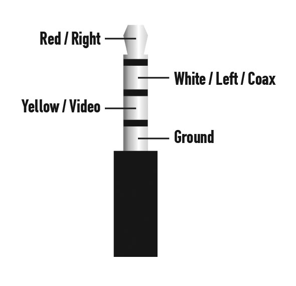

Επανέρχομαι για μια σύντομη ερώτηση...(καθένας με τον πόνο του:119:)΄
Έκανα μια πατέντα για το θέμα που είχα περιγράψει σε παλιότερο post, (all in one home cinema με μόνη έξοδο scart) για σύνδεση του με το pico hd 5.1. Εν ολίγοις με ένα τέτοιο σύνδεσα κόκκινο άσπρο στον αντάπτορα και από κει στην είσοδο scart του hc και εν συνεχεία το κίτρινο στην είσοδο component της tv.
Διάνα...πήρα και εικόνα από το pico και ήχο στο hc. Το πρόβλημα όμως είναι το εξής.
Η τβ, μου βγάζει μια λεπτή γραμμή στη μέση της οθόνης απ άκρη σ΄ακρη με μικρά χιόνια η οποία ανεβαίνει σιγά σιγά προς τα πάνω και μετά ξαναεμφανίζεται στη μέση.
Δοκίμασα να συνδέσω μόνο το κίτρινο βύσμα (μήπως προκαλεί παρεμβολές το hc) και το κάνει πάλι. Άν συνδέσω και τα 3 βύσματα (κόκκινο κίτρινο άσπρο) στην τβ, δείχνει μια χαρά...Το πρόβλημα εμφανίζεται μόνο όταν συνδέω το κίτρινο μόνο του..:122:
Σκέφτηκα αν δεν προκαλείται το όλο θέμα από την είσοδο της τβ, μήπως μπορούσα να δοκιμάσω με ένα άλλο καλώδιο αντί για αυτό που έχει το pico. Όπως αυτό π.χ
Και μετά τον τεράστιο πρόλογο, ρωτάω....Μπορώ να δοκιμάσω ένα οποιοδήποτε άλλο jack to rca ή μπορεί να προκαλέσω κάποιο πρόβλημα στο pico...?
thx...

Αγαπητέ GOM,
Το καλώδιο από minijack σε RCA του PicoHD5.1 είναι custom και την αντιστοίχηση των επαφών μπορείς να την δεις στην εικόνα.
Αν μπορέσεις να βρεις ή να φτιάξεις ένα ίδιο καλώδιο, τότε μπορείς να κάνεις τις δοκιμές σου. Άφοβα όμως μπορείς να βάλεις και οποιοδήποτε άλλο καλώδιο από minijack σε RCA, αλλά πιθανότατα δεν θα λειτουργήσει... :121:
