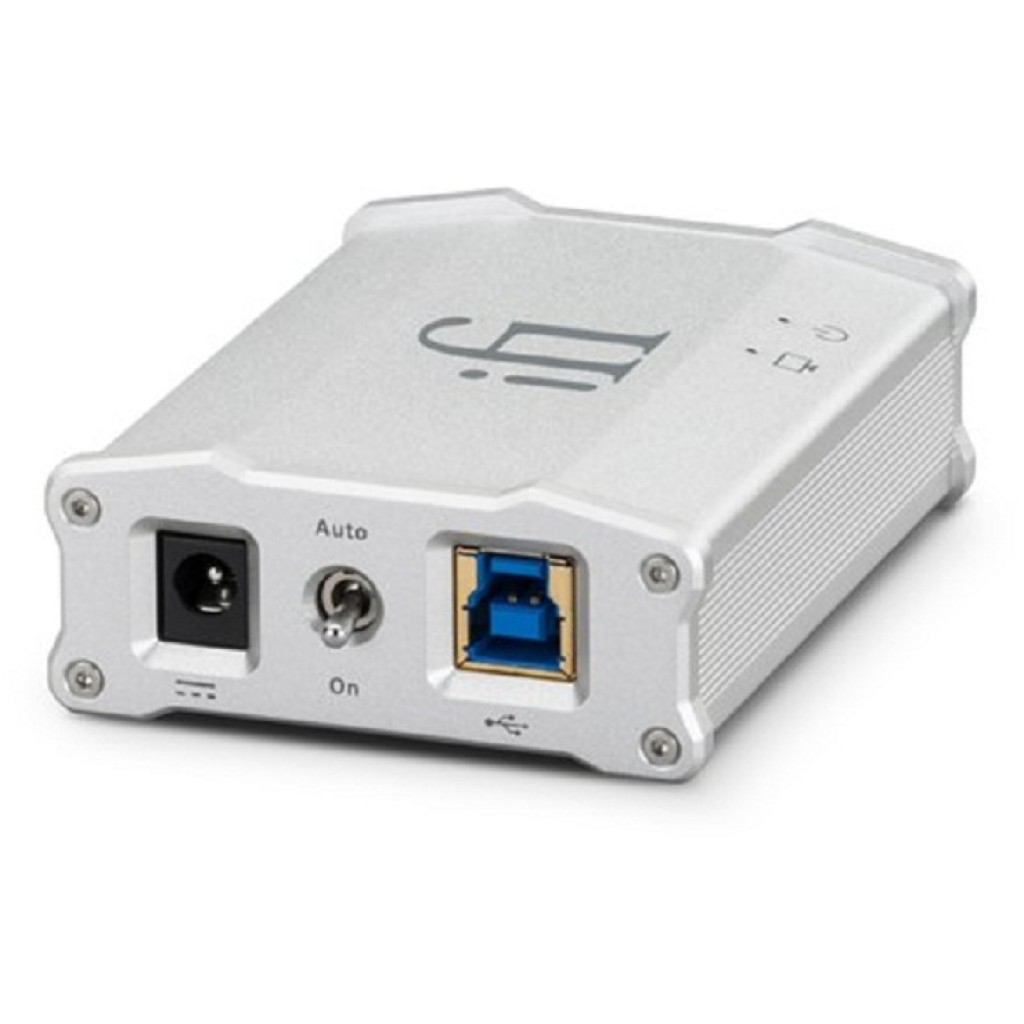

Καλησπέρα σε όλους ξανά.
Μια μικρή (ή μεγάλη) βοήθεια με το iFi nano:
Μόλις το συνέδεσα στον υπολογιστή μου, κατέβασα και εγκατέστησα και τους drivers, ώστε να το δει το PC και μετά κατέβασα και εγκατέστησα το τελευταίο foobar (foobar2000 version 1.3.14).
Έβαλα στον οπτικό οδηγό ένα CD, ξεκίνησα τον player του foobar και ενώ παίρνω ήχο από την έξοδο HDMI της κάρτας γραφικών προς την οθόνη μου (μια τηλεόραση Pioneer), όπου κι αν έψαξα, δεν μπόρεσα να βρω πως θα κατευθύνω τον ήχο προς το υπόλοιπο ηχητικό σύστημά μου.
Να διευκρινίσω ότι, χάριν ευκολίας, έχω συνδέσει την στερεοφωνική αναλογική έξοδο του nano απευθείας στον τελικό μου υπολογίζοντας ότι θα μπορώ να ρυθμίζω την ένταση από το ποτενσιόμετρο του ίδιου του nano. Παρ' όλα αυτά δεν φαίνεται να εξέρχεται σήμα από την έξοδο του nano (ή να εισέρχεται στο nano μέσω της συνδεσης USB).
Όσο κι αν έψαξα, δεν βρίσκω κάπου κάποιο interface, από το οποίο να μπορώ να ανακατευθύνω τον ήχο προς την έξοδο USB, πάνω στην οποία είναι συνδεδεμένο το nano. Πολύ δε περισσότερο δεν βρίσκω κάποιο interface για το ίδιο το nano, η εφαρμογή iFi δεν έχει κάτι που να βοηθάει. Στο foobar μπορώ να δω τον οπτικό οδηγό, που έχω το CD αλλά δεν βλέπω κάπου το nano, αν και εφόσον θα έπρεπε να το βλέπω.
Τι δεν κάνω ή τι κάνω λάθος;
Ευχαριστώ.

δεν εχεις ηχο γιατι εχεις επιλεξει σαν εξοδο την hdmi της καρτας γραφικων και οχι το ifi nano dac. Πρεπει να πας στις ρυθμισεις του foobar (preferences/output/device.....) και απο εκει να επιλεξεις που θα στειλει σημα το foobar.Εκει παλι θα πρεπει να επιλεξεις αναμεσα σε wasapi ή οχι.

Καλημέρα και στους δύο και ευχαριστώ για τη συμβουλή. Να σημειώσω ότι είχα προσπαθήσει μέσω του Control Panel>Hardware and Sound>Sound να βρω το iFi nano, αλλά αρχικά αυτό δεν φαινόταν, γι αυτό και η ερώτηση. Ωστόσο, σήμερα που ξαναέκανα τη δοκιμή, το "είδε". Ίσως χθες να μην το "έβλεπε", επειδή, όταν ξεκινούσα το PC, το είχα μάλλον "ON" εκ των προτέρων. Εν πάση περιπτώσει, σήμερα το είδε. Το επέλεξα ως Default Device και μετά προχώρησα στη δοκιμή.
Δοκίμασα πάλι ένα CD να παίζει στον οπτικό οδηγό και άνοιξα το foobar να το ακούσω. Είχα διατηρήσει την αρχική σύνδεση (αναλογική έξοδος συνδεδεμένη απευθείας στην είσοδο του τελικού). Αποτέλεσμα: ΜΗΔΕΝ!
Βρε, τι διάολο δεν κάνω καλά;
Φτου κι απ' την αρχή, σβήσιμο του υπολογιστή, αποσύνδεση του nano, επανεκκίνηση, ξανά πάλι σύνδεση και.... Είδα το Φως το Αληθινόν!!! (που λένε κι οι παπάδες).
Τί δεν έκανα καλά, δεν ξέρω, αλλά μόνο έτσι δούλεψε το σύστημα.
Εδώ πρέπει ακόμα να επισημάνω και κάτι που για πολλούς ίσως δεν είναι γνωστό:
Όταν πρωτοδοκίμασα να λειτουργήσω το iFi nano και δεν τα κατάφερνα, πριν αναρτήσω μήνυμα εδώ, πήρα τηλέφωνο το Γιώργο στην Audio Soul και του ζήτησα κάποιες αρχικές συμβουλές. Στη συζήτησή μας, του επεσήμανα ότι αρχικά είχα δοκιμάσει το PowerDVD 13 της Cyberlink ως βασικό player. Η συμβουλή του ήταν να το αποφύγω και να πάω στο foobar. Τον άκουσα (να είσαι καλά, Γιώργο!) και εγκατέστησα το foobar στο PC, από το οποίο ακούω μάλιστα τώρα το διαχρονικό διαμάντι του μεγάλου Μ. Χατζιδάκι "Το Χαμόγελο της Τζοκόντας".
Όμως, όταν - μετά την επανεκκίνηση του PC, που όλα λειτούργησαν κανονικά - έβαλα πάλι το CD του "Χαμόγελου" στον οπτικό οδηγό και άρχισε να το διαβάζει, μου έβγαλε σαν default player το PowerDVD 13 (είναι στις προεπιλογές του PC). Πριν προλάβω να το απενεργοποιήσω, προκειμένου να βάλω το foobar για να ακούσω το CD, αυτό άρχισε να παίζει. Προς έκπληξή μου, η αναπαραγωγή μέσω του nano δεν συνάντησε κανένα πρόβλημα. Φυσικά δεν έκατσα να το ψάξω και ενδεχομένως να δω τις δυνατότητες παραμετροποίησής του, σε σύγκριση με αυτές του foobar, αλλά το βασικό είναι ότι το nano δεν είχε κανένα πρόβλημα να το χρησιμοποιήσει ως player, σε αντίθεση με τη συμβουλή του Γιώργου για αποφυγή του.
Στα πρώτα ακούσματα μεταξύ των δύο software players, δεν διέκρινα κάποια διαφορά. Φυσικά, η δοκιμή από ένα απλό CD ίσως δε λέει πολλά, για να δει κάποιος διαφορές, αλλά αυτή ήταν και η πρώτη μου εντύπωση. Αυτά για την ενημέρωσή σας.

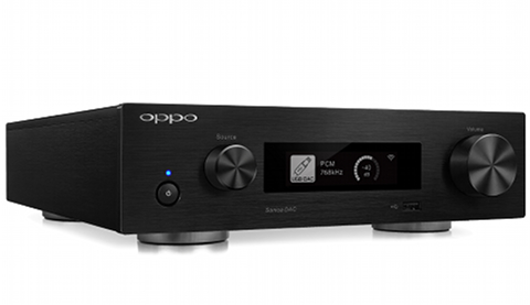

Η Oppo παρουσίασε DAC/Streamer στη σειρά Sonica.
Η σειρά συσκευών Sonica της Oppo Digital πρόσφατα εμπλουτίστηκε με ένα νέο DAC/Network Streamer, ένα προϊόν που απευθύνεται στους απαιτητικούς του ψηφιακού ήχου, ο οποίοι θέλουν μια συσκευή που να διαχειρίζεται και αρχεία από το οικιακό δίκτυο. Η εταιρία αναφέρει ότι ο Sonica DAC, όπως είναι ονομασία του, είναι βελτιωμένος σε σχέση με προηγούμενες audiophile συσκευές της, όπως ο ενισχυτής ακουστικών HA-1 και το universal player BDP-105, ενώ θα βασίζεται στο κορυφαίο ολοκληρωμένο μετατροπής d/a της ESS, ES9038PRO.
Σύμφωνα με τις διαθέσιμες πληροφορίες, ο μετατροπέας μπορεί να διαχειριστεί αρχεία PCM και DSD και μπορεί να χρησιμοποιηθεί για την αναπαραγωγή υλικού το οποίο είναι αποθηκευμένο σε σκληρούς δίσκους και μνήμες flash που θα τοποθετούνται στη θύρα USB που διαθέτει. Μπορεί, επίσης, να χρησιμοποιηθεί με ασύγχρονη σύνδεση USB για να πραγματοποιήσει streaming μέσω υπολογιστή, όντας συμβατός με αρχεία ανάλυσης μέχρι 32-bit/768kHz (PCM) και DSD512 (DSD). Με σύνδεση μέσω δικτύου, η συσκευή μπορεί να πραγματοποιήσει streaming σε αρχεία μέχρι 24-bit/192kHz (PCM) και DSD64 (DSD) και είναι συμβατή με όλα τα δημοφιλή φορμά (FLAC, WAV, Apple Lossless). Όπως και οι υπόλοιπες συσκευές της σειράς Sonica ο DAC περιλαμβάνει, επίσης, μια αναλογική είσοδο (Aux) μέσω της οποίας το σήμα μιας άλλης πηγής διανέμεται σε ένα σύστημα multi-room βασισμένο σε συμβατές συσκευές της Oppo.
H σύνδεση με το οικιακό δίκτυο γίνεται είτε ενσύρματα, είτε ασύρματα και ο χρήστης έχει στη διάθεσή του μια εφαρμογή η οποία του δίνει πρόσβαση στη μουσική του βιβλιοθήκη και του επιτρέπει να ελέγχει το playback. Η εφαρμογή είναι διαθέσιμη για συσκευές iOS και Android. Ο Sonica DAC “βλέπει” ως πόρους τούς μοιρασμένους στο δίκτυο καταλόγους των υπολογιστών, συσκευές NAS, καθώς επίσης και κάθε smartphone ή tablet, ενώ υποστηρίζει και ασύρματες συνδέσεις Bluetooth και AirPlay.

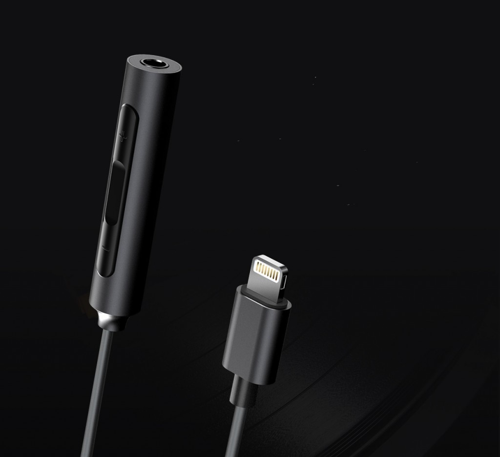

FiiO i1 Lightning DAC and amp for iPhone
Για αναβάθμιση του ήχου του iPhone και iPad μέσω της θύρας Lightning η FiiO κατασκεύασε τον μετατροπέα DAC και ενισχυτή ακουστικών i1.
Πρόκειται για μια συσκευή λίγο πιο μεγάλη από το καλώδιο επάνω στο οποίο είναι ενσωματωμένη. Η μια άκρη του καλωδίου φέρει θύρα Lightning για την σύνδεση στο κινητό και η άλλη υποδοχή mini jack για τη σύνδεση ακουστικών.
Έτσι τώρα που τα νέα iPhone δεν έχουν υποδοχή για ακουστικά, η συσκευή αυτή ξαναδίνει πάλι ζωή στα ακουστικά σας και μάλιστα με περιποιημένο ήχο.
Το i1 τροφοδοτείται από την ίδια την iOS συσκευή, φέρει πλήκτρα volume up and down, καθώς και μικρόφωνο για να πραγματοποιούμε κλήσεις.
To DAC υποστηρίζει αναλύσεις μέχρι 192/24 και σύμφωνα με την FiiO χρησιμοποιεί υψηλών επιδόσεων μετατροπέα τσιπ.

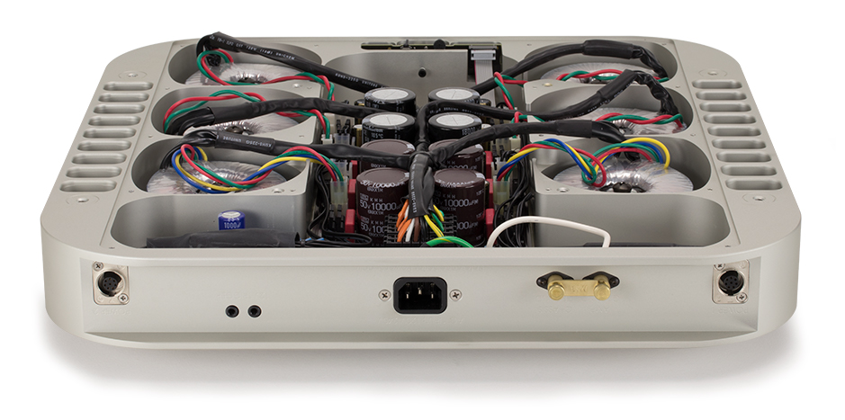

MSB The Reference DAC: Νέα κορυφή
Ανεβάζει ακόμη περισσότερο η ΜSB τον πήχη του ανταγωνισμού στα DAC με την παρουσίαση του The Reference DAC. Μια συσκευή εξοπλισμένη με την νέα υβριδική τεχνολογία μετατροπής από ψηφιακό σε αναλογικό. Η τεχνολογία αυτή εμφανίστηκε για πρώτη φορά στο μοντέλο Select 8 της MSB, που εκεί είχε 8 κυκλώματα DAC, τώρα στο The Reference DAC υπάρχουν τέσσερα.
Η υβριδική τοπολογία είναι ικανή να διαχειρίζεται με δυναμικό τρόπο τη μετατροπή από PCM ή από κανονικό DSD.
Το The Reference DAC έχει μονοκόμματο σασί, μεγάλη οθόνη ενδείξεων και δυνατότητα επέκτασης και αναβάθμισης. Το τροφοδοτικό είναι διπλό και εξωτερικό, ένα για τα ψηφιακά και ένα για τα αναλογικά, ενώ υπάρχει μεγάλη προσοχή στο εσωτερικό της συσκευής. Αυτό λειτουργεί ως βάση, ενώ υπάρχει και η επιλογή μονού τροφοδοτικού βάση.
Το The Reference DAC μπορεί να φθάσει ακόμη και σε MQA επίπεδο, αλλά και να δεχθεί πολλές κυκλωματικές επεκτάσεις σε μορφή καρτών, όπως και κάθε τύπο είσοδο. Ακόμη και ένας κορυφαίος προενισχυτής μπορεί να γίνει.

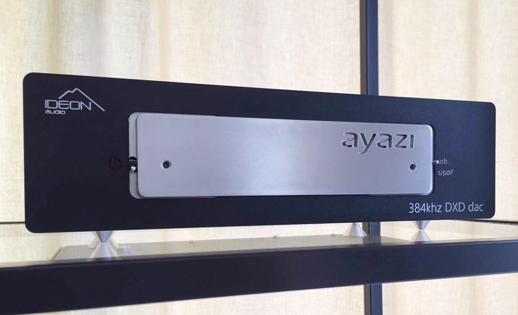

Ideon Audio Ayazi upgraded MK2 version
Το Ayazi δυναμώνει και μαζί του παρασύρει την Ideon Audio σε νέους μεγαλύτερους δρόμους.
Έχουμε νέο αναβαθμισμένο Ayazi MK2 με νέο σασί, πολύ πιο όμορφο από το προηγούμενο. Ο νέος μετατροπέας Ayazi MK2 δέχεται αναλύσεις μέχρι 384ΚΗz/32bit.
Είναι ταυτόχρονα USB DAC με δυνατότητα DSD64, DSD128 και DXD αρχείων.
Το νέο DAC έχει βελτιωμένο femto ρολόι, πιο φροντισμένο τροφοδοτικό και πιο εξελιγμένο στάδιο εξόδου.

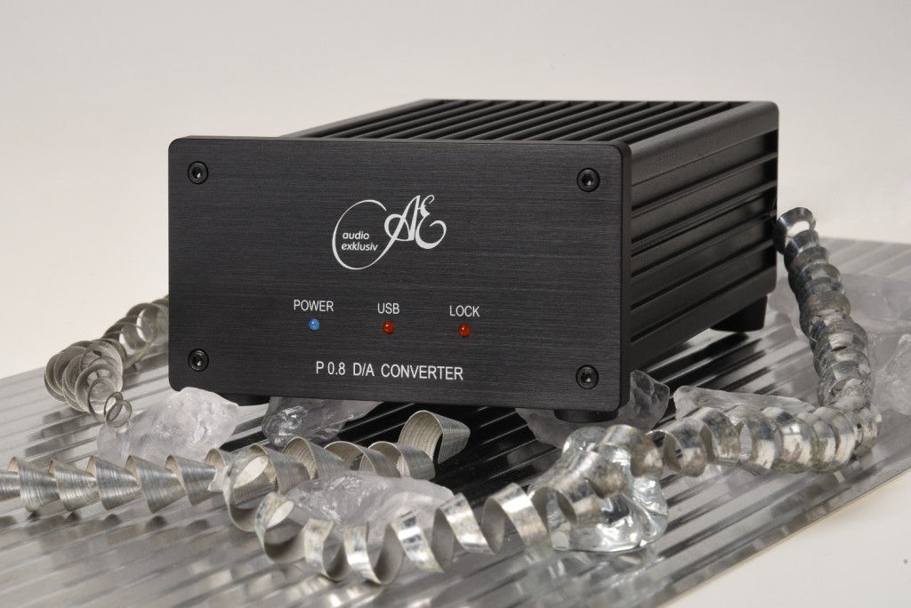

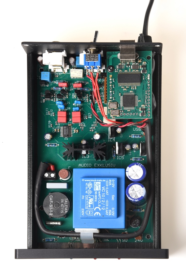

Audio Exklusiv P 0.8 Νέο DAC μετατροπέας
Για να ενισχύσει την ψηφιακή της παρουσία η Audio Exklusiv δημιούργησε τον μετατροπέα P 0.8 με ικανότητα να δέχεται σήματα μέχρι 192ΚΗz/24bit. Ο P 0.8 βασίζεται σε τσιπάκια της Burr Brown, ενώ προσφέρει και USB (DAC) σύνδεση για τον υπολογιστή μας.
Το στάδιο εξόδου είναι single-ended Τάξης Α υλοποιημένο με διακριτά εξαρτήματα, ενώ υπάρχουν δύο ομοαξονικές και μια οπτική είσοδοι.
Το τροφοδοτικό είναι ενσωματωμένο και το μέγεθος της συσκευής είναι 120x69x190 χλστ.
Έχει βάρος 1,2 κιλά και θα βγει στην αγορά στα 669 ευρώ.

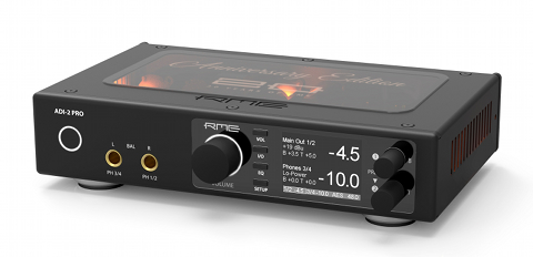

ADI-2 Pro: Επετειακός μετατροπέας AD-DA από την RME.
Η ειδική έκδοση για τα είκοσι χρόνια της RME του μετατροπέα/ενισχυτή ακουστικών ADI-2 Pro, φέρνει στην επικαιρότητα μια συσκευή η οποία έχει μεγάλο ενδιαφέρον για τους audiophiles, ειδικά για όσους αναζητούν ένα ψηφιακό front-end με πολλές δυνατότητες και υψηλή ποιότητα κατασκευής. Η συσκευή περιλαμβάνει, σε ένα κόμπακτ σασί, εκτός από τους μετατροπείς A/D και D/A, ένα interface USB για εφαρμογές ήχου, sample rate converter, δυνατότητα εγγραφής και αναπαραγωγής σημάτων DSD και έναν ενισχυτή ακουστικών. Η εταιρία αναφέρει ότι οι αναλογικές είσοδοι του ADI-2 Pro μπορούν να χρησιμοποιηθούν και ως front-end για μετρήσεις με ρυθμό δειγματοληψίας που φθάνει τα 768kHz.
Σε ό,τι αφορά τις αναλογικές εισόδους/εξόδους η συσκευή διαθέτει ένα ζεύγος XLR/TRS combo (ένα ειδικό βύσμα που δέχεται και τους δύο τύπους ακροδεκτών) καθώς επίσης και balanced/single ended εξόδους (XLR/RCA). Στις ψηφιακές συνδέσεις περιλαμβάνεται οπτική είσοδος/έξοδος (Toslink) η οποία είναι συμβατή και με ADAT, καθώς επίσης και ομοαξονικές είσοδοι/έξοδοι S/PDIF και AES/EBU μέσω ενός βύσματος τύπου “D” και του ειδικού καλωδίου (breakout) που συνοδεύει την συσκευή.
Η RME αναφέρει ότι έχει χρησιμοποιήσει ιδιαίτερα προσεγμένη τροφοδοσία και επιλεγμένους τελεστικούς ενισχυτές της σειράς SoundPlus της Texas Instruments ώστε να υλοποιήσει αναλογικά στάδια με κορυφαίες επιδόσεις. Το αναλογικό κύκλωμα είναι fully balanced, χωρίς πυκνωτές σύζευξης με εξαίρεση την είσοδο του σταδίου εισόδου των μετατροπέων a/d. Ο μετατροπέας a/d είναι υλοποιημένος από δύο ολοκληρωμένα δύο καναλιών σε dual mono/παράλληλη τοπολογία, η οποία προσφέρει βελτίωση στον θόρυβο κατά 3dB. Παρόμοια αρχιτεκτονική χρησιμοποιείται και στον μετατροπέα d/a. Η ψηφιακή επεξεργασία σήματος η οποία περιλαμβάνει παραμετρικό ισοσταθμιστή πέντε περιοχών αλγόριθμο cross-feed για τα ακουστικά και ανάλυση φάσματος για το σήμα, τρέχει σε έναν επεξεργαστή ο οποίος έχει δυνατότητα 2.17GFlops (2882 MIPS). Το ψηφιακό στάδιο περιλαμβάνει ακόμη και ένα sample rate converter το οποίο ενεργοποιείται από τον χρήστη. Η RME έχει ενσωματώσει και την τεχνολογία Steady Clock III για ελαχιστοποίηση του jitter.
Με βάση τα όσα αναφέρει η εταιρία, η συσκευή προσφέρει έναν μεγάλο αριθμό από ρυθμίσεις στις οποίες περιλαμβάνεται ο παραμετρικός ισοσταθμιστής, ρυθμιστικά τόνου, αλγόριθμος cross-feed για τα ακουστικά, ρυθμιζόμενο φίλτρο loudness και επιλεγόμενα φίλτρα στους μετατροπείς ad/da, ενώ στην οθόνη απεικονίζονται όλες οι απαραίτητες πληροφορίες, οδηγίες καθώς επίσης και ο αναλυτής φάσματος (30 περιοχών).
Ο ενισχυτής ακουστικών βασίζεται στην τεχνολογία Extreme Power της εταιρίας έχει αντίσταση εξόδου 0.1Ω και μπορεί να αποδώσει μέχρι 1.5W ανά κανάλι. Οι επιδόσεις του σε θέματα θορύβου και παραμόρφωσης είναι παρόμοιες με αυτές των εξόδων line και μπορεί να οδηγήσει δύο σετ ακουστικών.
Ο ADI-2 Pro είναι ήδη διαθέσιμος στην ελληνική αγορά, σε ειδικό για την συγκεκριμένη έκδοση μαύρο χρώμα, στην τιμή των €2.061,-
