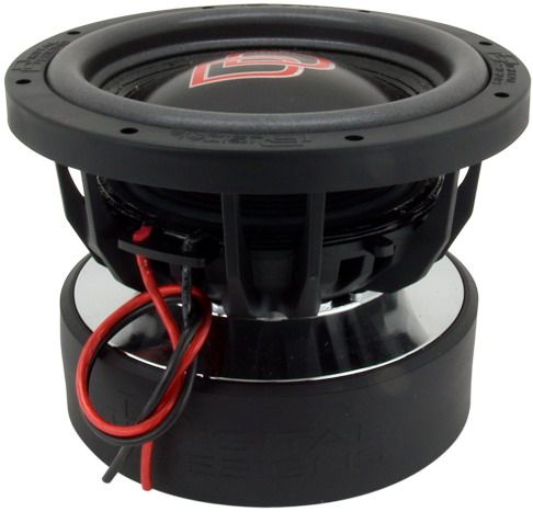

Τι γινεται ρε γμτ μ αυτη την εταιρια. Το εχει ξεφτυλισει τελειως το θεμα με τα ηχεια και σαμπ. Δεστε τωρα τι μου εστειλαν στο μεηλ μου. https://www.parts-express.com/dayto...ro-subwoofer-with-5-voice-coil-4-ohm--295-052
Αν παρεις τεσσερα κομματια (διαβαζουν κι αυτοι dimidoot) σου κανουν κι εκπτωση 50 δολαρια το κομματι. Με μια ομαδικη αγορα βγαινει 400 δολαρια το κοματι (21 ιντσες - απιστευτη τιμη)!

Πολύ δύσκολο ηχείο με περίεργα specs.
Τέσσερα 18άρια Ultimax θα βολευτούν καλύτερα στο σπίτι και πιθανότατα θα παίξουν και καλύτερα.

Και 4 οκταιντσα βολεύονται ακόμη καλύτερα. Όμως οι τιμές είναι χώμα σ όλες τις περιπτώσεις. Και φυσικά το παλεύουν και στα τεχνικά

To φθηνότερο (και στην Αμερική) 18" Ultimax έχει 450Ε στη πόρτα μας, πόσο τιμή χώμα πιστεύεις αλήθεια ότι θα φτάσει το 21" ? (Εδώ να σημειώσω βέβαια ότι κρίνω βάσει δικών μου οικονομικών δυνατοτήτων, δλδ δε μου φαίνεται χώμα ένα μεγάφωνο των 600Ε που θα χρειαστεί 200 λίτρα καμπίνα και state-of-the-art ενισχυτή να παλέψει με το αδικαιολόγητα υψηλό Inductance και moving mass του).
Το 15" Type-R της Alpine με Fs=18Hz που θα παίξει ελάχιστα χειρότερα από το Ultimax αλλά σε 70-90 λίτρα καμπίνα, έχει κάτω από 300Ε εδώ με εγγυήσεις κτλπ κτλπ. Στα + οτι δε χρειάζεται 3KW ενισχυτή για να δώσει σοβαρές στάθμες κάτω από 30Hz.
