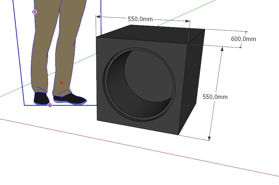

Αφού δεν σε παίρνει από ύψος κάνε το βάθος λίγο μεγαλύτερο ρε συ
μέχρι 60 βάθος μπορώ και πάλι οριακά..μετά δεν θα ανοίγουν τα συρτάρια:(

Μασημένη τροφή ρπμ!Θέλω τις ακριβείς εσωτερικές διαστάσεις που θα παίξεις μπάλα καθώς και αν τελικά θα είναι με 2,5άρι mdf.ΕΠΙΒΕΒΑΙΩΣΕ με τον μαραγκό σου ότι έχει 2,5άρι mdf.
το ''ρπμ'' μεταφράζεται ως ρε π@υστη μου ή ρε παλιομ@λ@κα μου?:roflmao::roflmao::roflmao:
55x55x60 ξύλο και μην έχει θα πάρει 2,5άρι;)

Ντάξει ρε μικρό θα βγει αλλά βαρύ... Από άρσεις θανάτου πως τα πας? :p
Για στηρίγματα από κάτω για ρίξε κανα hint

Υ.Γ. Ο τύπος δίπλα τι μπόι έχει?:roflmao::roflmao:

ο Τερμογκάζης Μιχάλης μου έστειλε απίστευτα αναλυτικά σχέδια σε pdf:hi: αλλά να ρωτήσω..
πέραν του σχεδιασμού το όλο θέμα με τα λίτρα της καμπίνας γιατί ξεφεύγουμε λίγο σε ύψος 65cm... αν μπορούσαμε να το πατσίσουμε με άλλες διαστάσεις και ίδια λίτρα...θα είχαμε κανένα θέμα?

Οι διαστάσεις της καμπίνας επηρεάζουν τη λειτουργία του ηχείου και την απόδοση του μεγαφώνου. Αν και δεν πρόσεξα τι κατασκευή θα κάνεις, η τοποθέτηση του σωλήνα συντονισμού επίσης επηρεάζει την απόδοση.
sealed θα είναι..δεν υπάρχει ανάγκη κατασκευής reflex (ούτε γνώση..ούτε χρόνος για πειραματισμό)...τα λίτρα είναι περίπου 182 χωρίς τα δεσίματα και την μονάδα (55x55x60) σχεδόν κύβος... καλά είμαστε?

Υπάρχουν στο διαδίκτυο αρκετά καλά προγράμματα υπολογισμού λίτρων που σου δίνουν διαστάσεις αναλόγως τι θες να πετύχεις.
Από εκεί και πέρα προσθέτεις και τον όγκο του μεγαφώνου.
Σαν άκουσμα τα 182 είναι πολλά για κλειστή καμπίνα.
από όσα έχω δει..το πιο πετυχημένο σαν κατασκευή είναι του Seaton και έχει διαστάσεις 60x60x45 + plate amp...

Aυτός είναι ο συνολικός όγκος. Ο καθαρός είναι 50χ50χ52,5=130,5lt-14.7(όγκος μεγαφώνου)=115 και μείον το bracing-εσωτερική επένδυση= πολύ λιγότερα
αυτές οι διαστάσεις για ποιο είναι?

Για το δικό σου ρε συ. Με mdf 2.5άρι αφαιρείς 5 από κάθε διάσταση. Το 60 γίνεται 52,5 γιατί στην μπροστινή πλευρά θα βάλεις διπλή πλάκα. Ή κάνω λάθος;
καθαρός όγκος..δεν το είδα καλά:hi::thumbsup:
ναι διπλή θα μπει

Νταχάρης ρε φίλε.Γιδοβοσκός.Του λες "πες μου εσωτερικές διαστάσεις" και σου πετάει χύμα τις απ'έξω.
Υπολόγισε ρε τσοπάνη τα πάντα.Καμπίνα,ύψος ποδαρικών(σκέφτηκες κάτι?),το speakon από πίσω που τρώει βάθος κλπ.Θα φτιαχτεί κάτι που δεν θα χωράει και μετά θα μας κυνηγάει η κυρά.
:fuckyou::tongue::D
τελικά δεν χωράει πολύ...εσείς φταίτε:p
