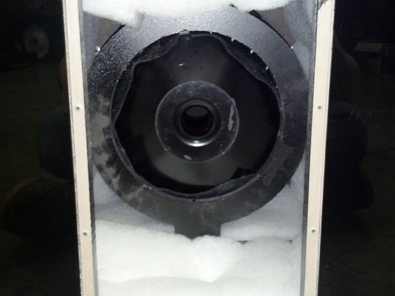

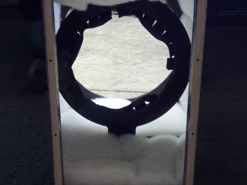

Μετά από άλλον ένα μήνα plus παρέλαβα το dayton από τον μαραγκό και είχαμε μια εποικοδομητική κουβέντα γύρω από την κατασκευή της καμπίνας...
του έδειξα και τα σχέδια του Παύλου..ΑΛΛΑ!
βρήκα κάποιες φωτό του εσωτερικού μιας εταιρίας που φτιάχνει κάποια αξιοπρεπή οικιακά subάκια:whistling: και ήθελα να ρωτήσω σχετικά με το δέσιμο της καμπίνας...
ο Παύλος μου είπε ότι καλό είναι να μπαίνει ανά 10εκ δέσιμο...με αποτέλεσμα να μικραίνει η ωφέλιμη καμπίνα
από την άλλη βλέπουμε στα svs το πολύ δύο δεσίματα στα pb και ένα στα sb ..
και στις δύο κατασκευές παρατήρησα ότι το πρώτο δέσιμο αγκαλιάζει-συγκρατεί τον μαγνήτη...
υπενθυμίζω ότι το mdf της καμπίνας θα είναι 2.5 εκ plus 5εκ η μπάφλα...
ποια η άποψή σας για αντίστοιχη κατασκευή ώστε να εξοικονομήσουμε χώρο?

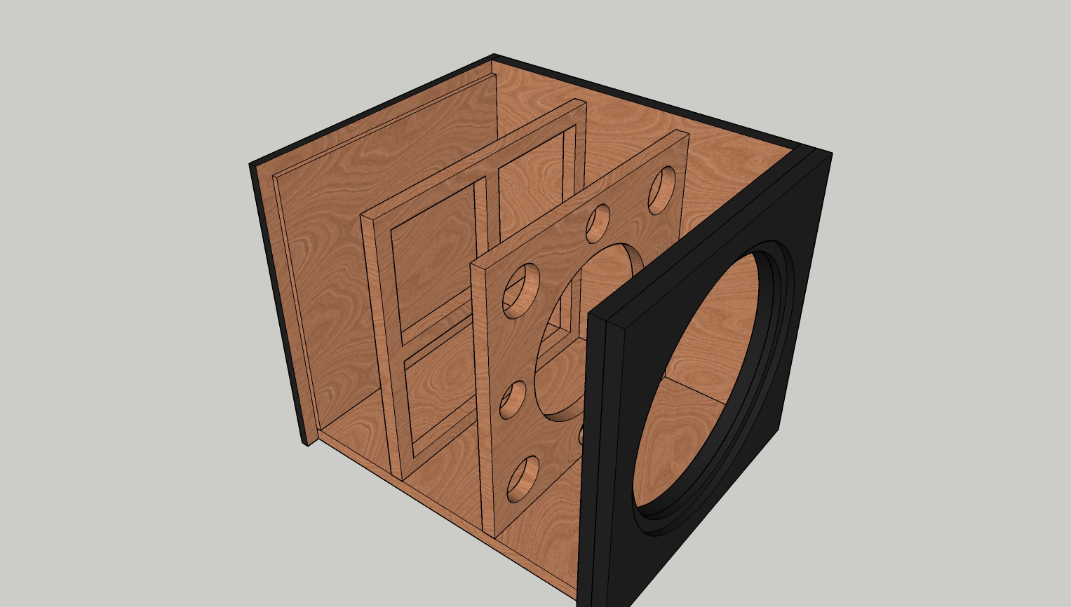

Eγώ μετά από μελέτη που έχω ρίξει αλλά και απ' ότι έχω δει σε φόρουμ, 2 κομμάτια για δέσιμο είναι αρκετά. Αν είναι και δυομισάρι κιόλας και βάλεις και μπισκότα ε εντάξει δεν πρόκειται να πάει πουθενά... Το δικό μου το σχεδίασα κάπως έτσι
Για καλώδιο καλύτερα τεσσάρι. Είναι πολύ το ρεύμα...

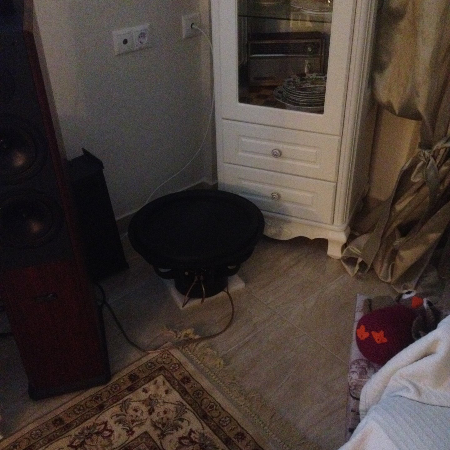

Το πρώτο σοκ το περάσαμε με το Γωγουλίνι :spiteful:
είχα και χαμηλό φωτισμό...χάθηκε στο χώρο:whistling::D
