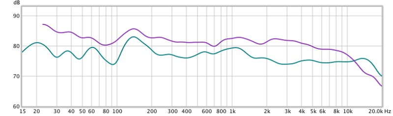

Ας δουμε λοιπον πως ακουω στον καναπέ μου. Μεχρι χτές με τη βοήθεια του Antimode DSpeaker (πράσινο), απο σήμερα με το Dirac (μώβ).
Να με συγχωρήσετε που πειραξα λιγο το volume αναμεσα στις μετρήσεις-βαριέμαι να τα ξανακάνω απο την αρχη
Να σημειώσω εδώ οτι χωρίς την βοήθεια του Μ. Καστρουνή δεν θα ειχα ιδεα απο μετρησεις (οχι πως τωρα εχω γινει και ειδημων δηλαδη)

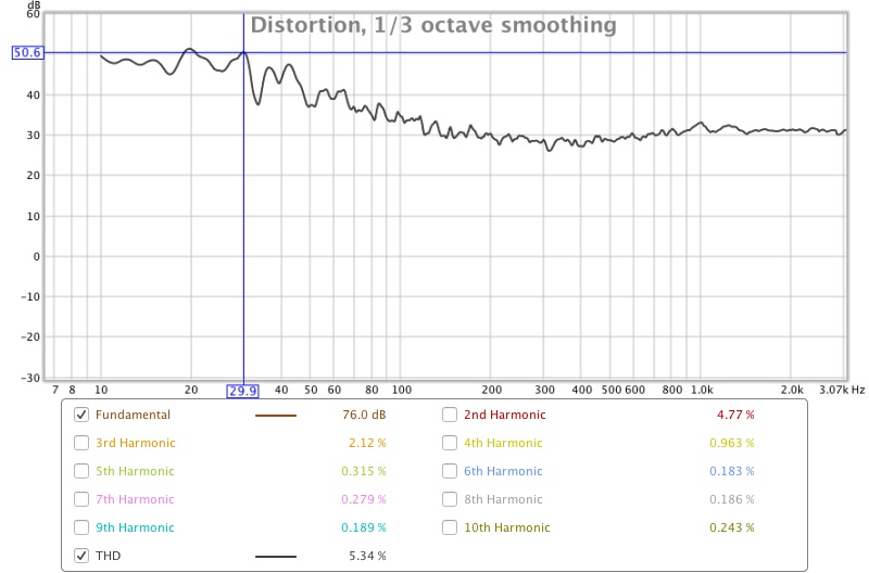

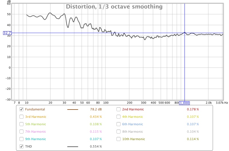

Σε αυτά τα sweeps μετρουνται και παραμορφωσεις, της συνολικής ηχητικής αλυσίδας.
Δυο διαγράμματα, ενα παραμορφωσεις με Dirac
Μεγιστη THD 5,5% στους 30 Hz, στο 1 Khz που συνήθως μετράνε 0,554%, ολες οι μετρησεις μεταξυ 76-80db
Και με το Antimode (ο κερσορας στο subwoofer αυτη τη φορα)
Πανω κατω ιδιες παραμορφωσεις
Σημειωνω εδω πως παραμορφωσεις κατω απο τα 10% ειναι πολυ ικανοποιητικές για συχνοτητες subwoofer

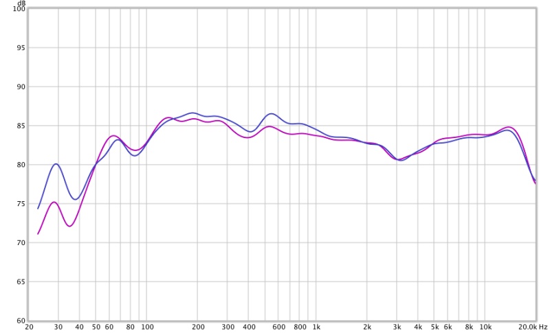

Απο οτι εχω καταλαβει μετρανε οι γνώστες τα ηχεια και απο κοντινή αποσταση, οταν δεν εχουν ανηχοϊκους θαλάμους για να βγάλουνε οσο το δυνατον τον χώρο απο την μέτρηση.
Εδω τα δυο B&W, στους 30 cm περιπου. Full range, οχι οπως παιζουν κανονικα που ειναι crossed στους 80Hz
Δεν ξερω αν εχει καποια αξια αυτη η μετρηση, αλλα να:
Δεν υπαρχει η κορυφη των 150 Hz των προηγουμενων διαγραμματων. Εχει μαλλον σχεση με το καινουργιο πιανο της κορης μου που ειναι παρακει...

γιατρε μου αν μου πεις τι να κανω εδω θα σου πω τι να κανεις για να μην εχεις την κορυφη στα 150hz :D

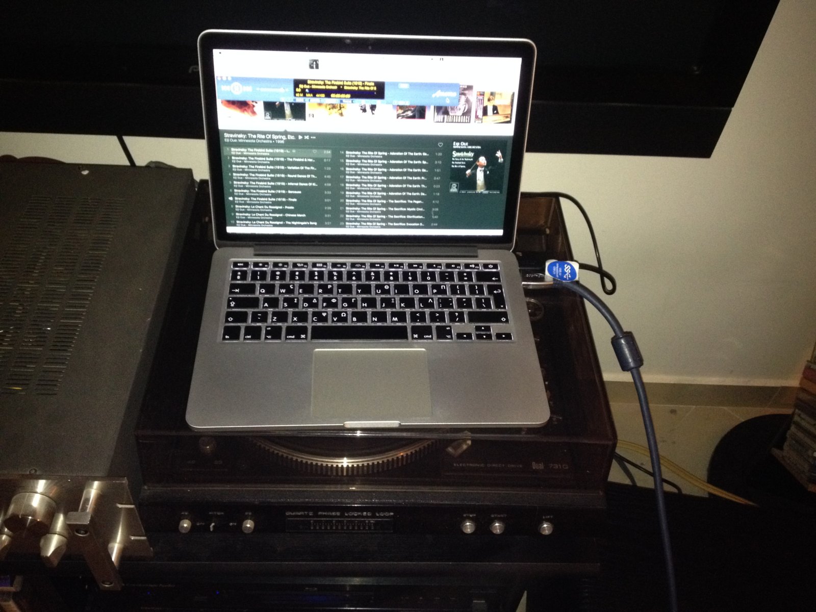

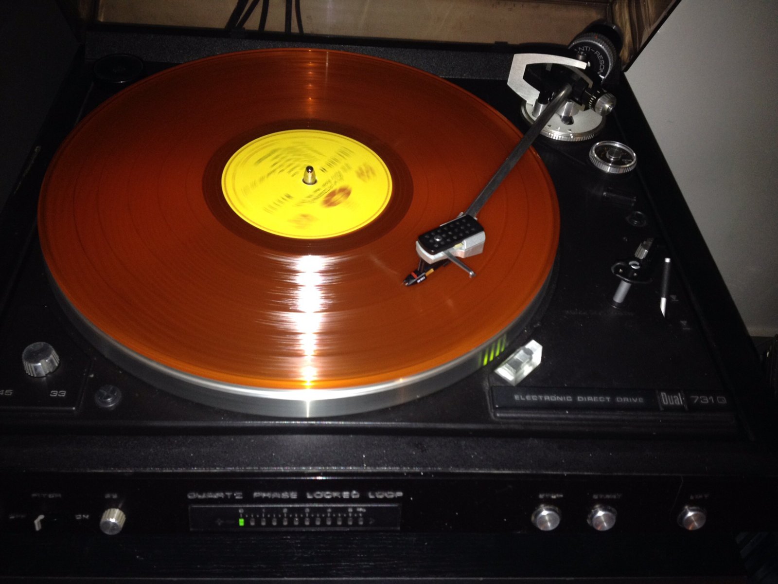

Δειτε λοιπόν το πικάπ μου, το οποιο βέβαια το ξαναείδατε προχτες στο Preview...
Και εγω απο τοτε εχω να το δω :roflmao::roflmao::roflmao::roflmao:. Δεν χρησιμοποιείται πανω απο δυο τρεις φορές το χρονο...
Καλο πικάπ της δεκαετίας του 80. Dual cs 731Q.
http://www.dual-reference.com/tables/CS731Q.htm
Πολυ δυνατο στις μερες του. 750$ καινουργιο τοτε...
Τώρα χρησιμεύει για να στηρίζει το MacBook:

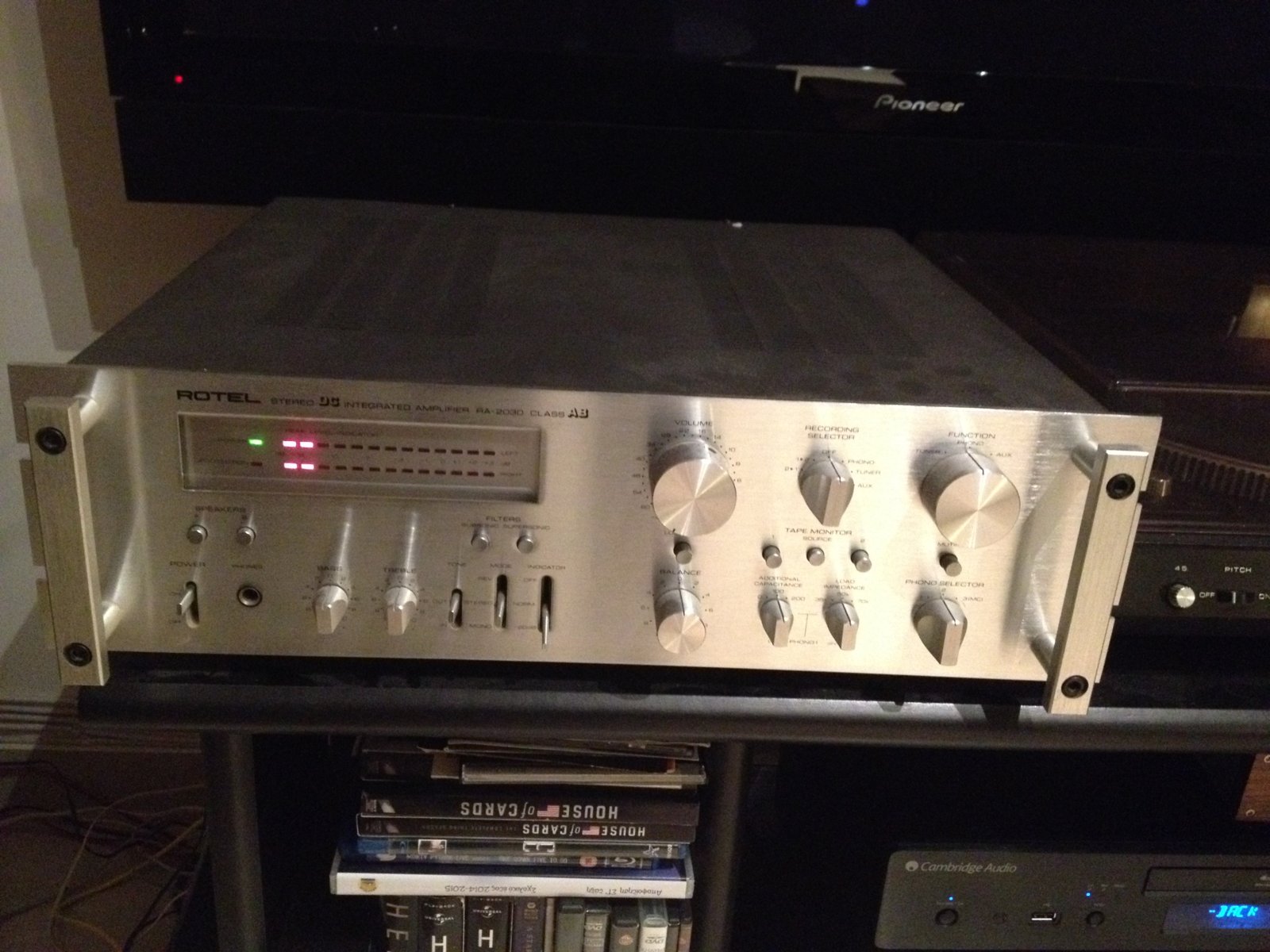

Να και ο ενισχυτής μου:
Rotel AB2030, 2x80 watt Ω. 18 Κιλά!
Τεχνικά χαρακτηριστικά:
http://stereonomono.blogspot.gr/2011/08/rotel-ra-2030-1978.html
Ειναι στην οικογενεια πανω απο 30 χρονια. Εκανε τοτε περιπου 1000$. Πισω μονο απο τον RA 2040 στο line up της τοτε Ιαπωνικής Rotel.
Προσφάτως φρεσκαριστηκε απο τον east electronics.
Παιζει ως ολοκληρωμένος με πικαπ και κασετοφωνο, δηλαδη ποτέ, και ως τελικός μόνο με την ψηφιακή πηγή.
Μετα απο εξαντλητικες ακροασεις αποφασισα πως το τμημα του προ- δεν αντεχε την συγκριση με τον καθαρο τελικο. Η διαφορα ηταν τεραστια. Κυριως ανυπαρξια θορυβου, με τον τελικο απομονωμένο η μουσική ερχεται απο το πουθενά!

νασαι καλα γιατρε μου.....ειναι μονιμο και μη αναστρεψιμο προβλημα :(....μεφαγε ο αθλητισμος βλεπεις:p.:D
ανεβασε λιγο το cross απο 80 και λιγο τις μοιρες των ηχειων απο την θεση ακροασης για να μην εχεις αυτη την πτωση και εισαι ετοιμος σε αυτο το κομματι.
για χαμηλες ως 120hz να βλεπεις με 1/24 smoothing και απο εκει και πανω 1/6 smoothing

Τα έκανα αυτα και δεν είδα χαΐρι. Και το cross και την θέση των ηχειων μπρος-πίσω toe in more-less.
Και μέτρησα όλες αυτές τις αλλαγές. Εγω το ρίχνω στο πιάνο της κόρης μου που ειναι παραδίπλα.. Πριν το πάρω δεν υπηρχε η κορυφή.
Για την πτέρνα, ειναι αναστρέψιμο. Πληροφορίες σε πμ.
Θα παίξω με το smoothing και θα αναφέρω. Φοβάμαι μηπως γίνω βαρετός. Ξέρω πως στις χαμηλές μετράνε συνήθως με 1/24 για διορθωτικές παρεμβάσεις, θα το κάνω. Ηθελα να βάλω εικόνα full range για να έχετε μια εικόνα, και οι περισσότερες τέτοιες μετρήσεις που δημοσιεύονται ειναι σε 1/3, 1/6.
σε αλλους μπορει να θεωρεισαι βαρετος και σε αλλους οχι ....οποτε κανε αυτο που θες
παντως αυτο που ξεκινησες να κανεις θα σου δωσει καποια συν και θα ακουσεις εστω και λιγο σωστοτερο αοτελεσμα ακουστικα .....αναλογα μεχρι που μπορεις να το φτασεις βεβαια ...
