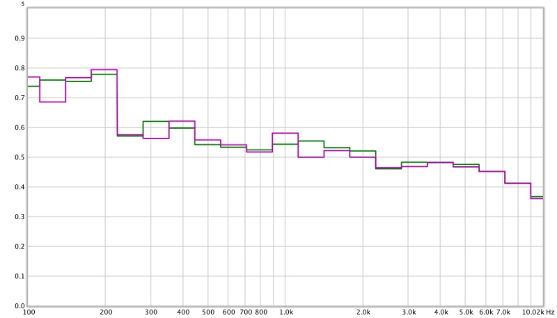

τι RT εχεις γιατρε μου ;

Καθε βοήθεια για το RT60 δεκτή. Σε ποιες συχνότητες εχει σημασία; Τι να δω στο γράφημα;
Ειναι στο επόμενο κεφάλαιο, δεν μας το εχει παραδωσει ο καθηγητής.
