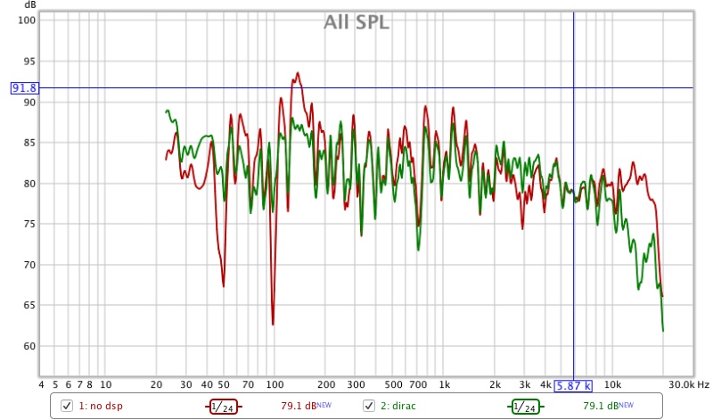

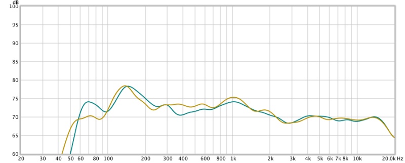

Για χαρη του Kostas Kefalas, να βαλω ενα σε 1/24 smoothing, με (πρασινο) και χωρις (κοκκινο) Dirac.
Οπως ειπε και ο Κωστας, το 1/24 ειναι για εκτιμηση-αντιμετωπιση στις χαμηλες συχνοτητες, οπότε προσεξτε εκει τι εκανε το Dirac:
[DOUBLEPOST=1456562018][/DOUBLEPOST]Αλλα μετα εστιαζουμε σε φωτο και ακουστικές εντυπωσεις ....

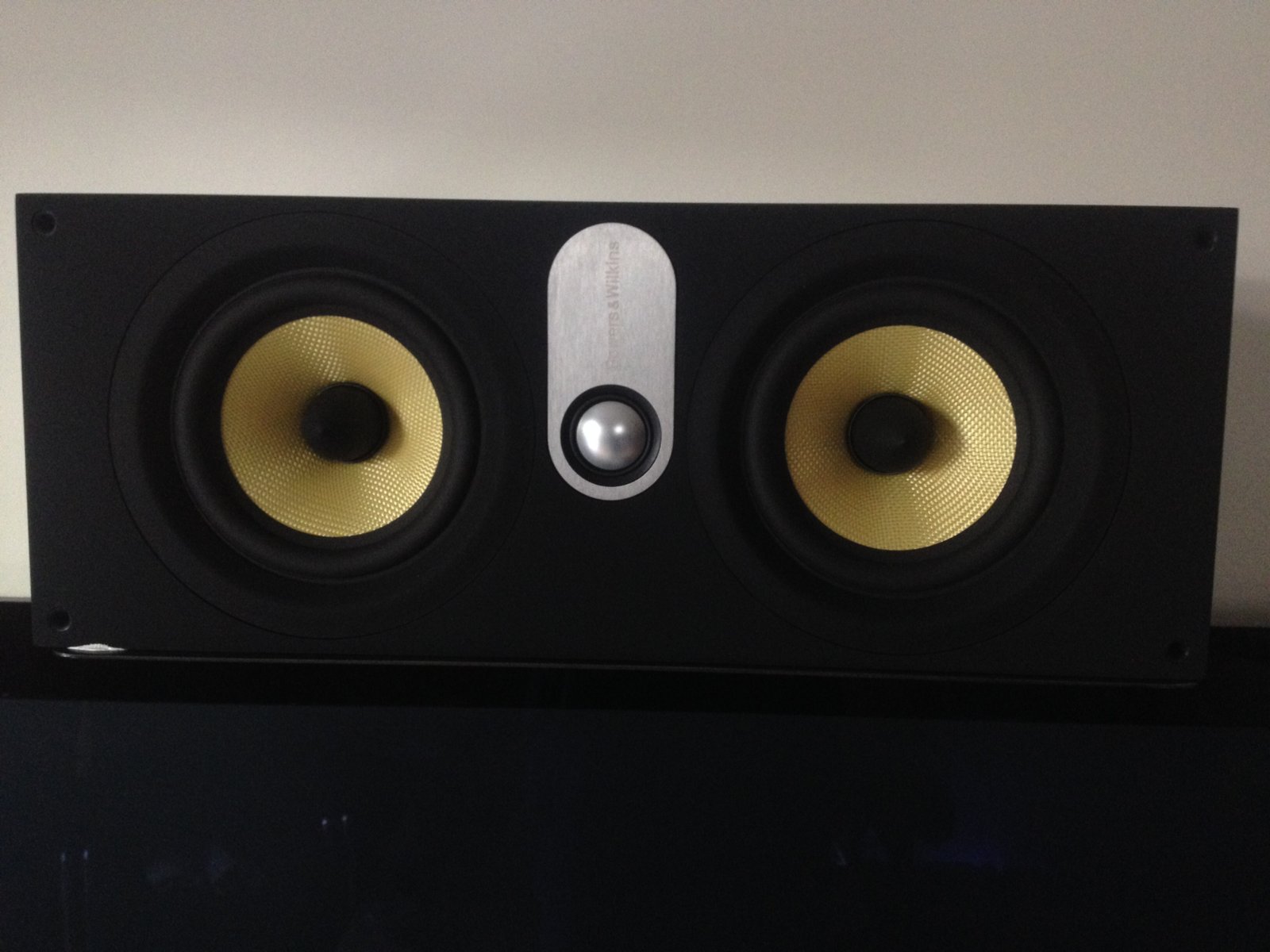

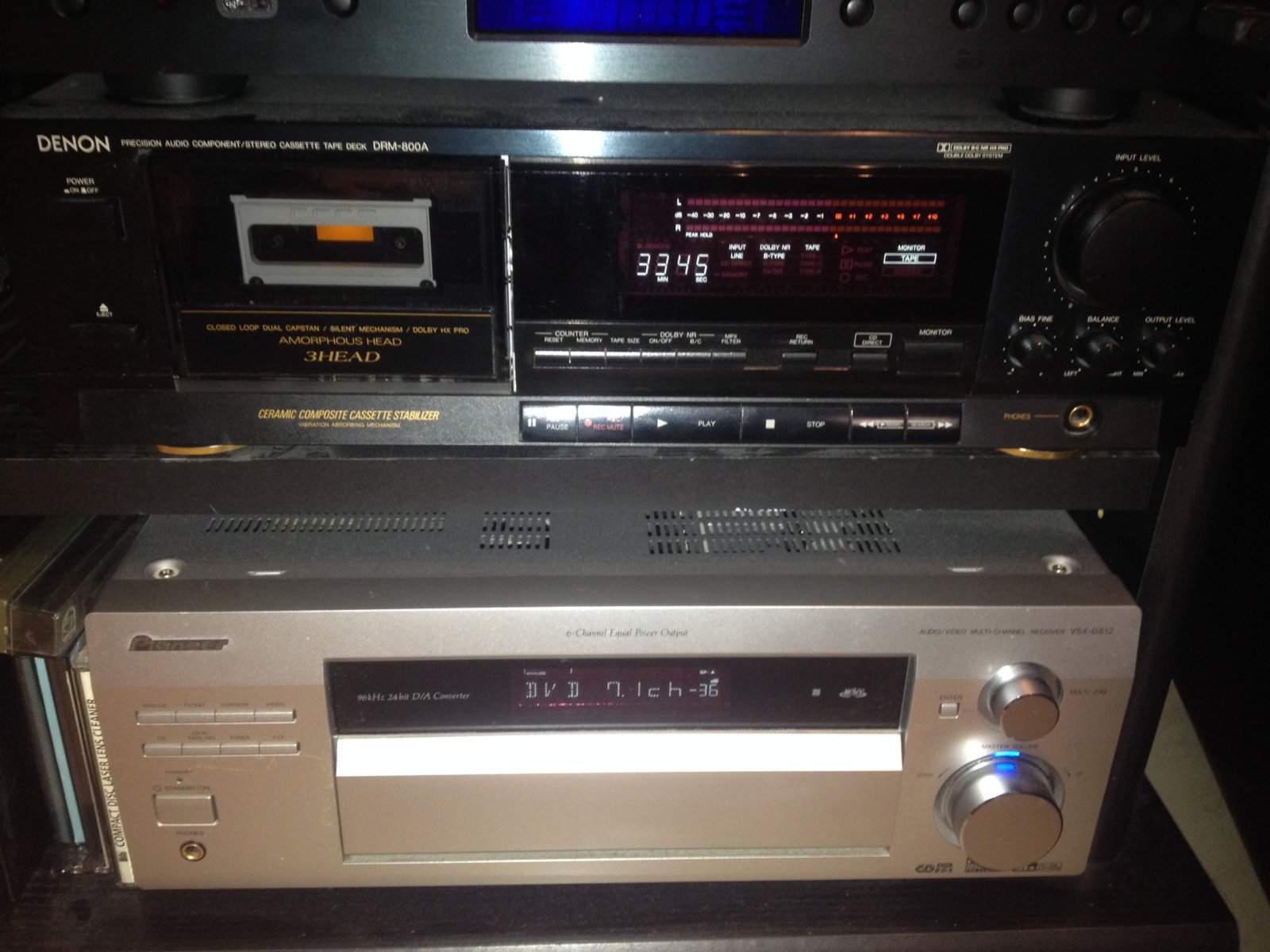

Πριν πάμε στα βασικά μου μηχανήματα που παίζουν καθημερινώς, μια στάση στο πολυκαναλο , πλην του 2.1:
Ενισχυτής ο παλαιολιθικός Pioneer VSX 812. 100 watt ανα κανάλι έλεγε η Pioneer, αλλα εννοείται πως δεν ισχύει κάτι τέτοιο στην πραγματικοτητα. Τον έχω απο το 2004! σημερα φυσικα ειναι εντελώς παρωχημένος, αλλα κανει την δουλεια που σπανίως του αναθέτω, τις 2-3 φορές το μήνα που βλέπω ταινίες: Παίρνει αναλογικό σήμα απο την ψηφιακή πηγή (εχει 7.1 αναλογική έξοδο η πηγή) και οδηγει ως πολυκαναλος αναλογικός power amplifier :

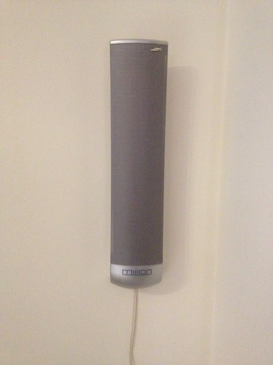

  1. το κεντρικό B&W HTM 62
  2. και τα 4περιφεριακα mission πανελακια, surround και surround back
Βρίσκονται αναρτημένα σε ύψος περιπου 1.75.
Οι στάθμες μεταξύ Rotel-Pioneer έχουν ρυθμιστεί με ντεσιμπελομετρο για την απαραίτητη ισορροπία.
Το κεντρικό B&W επιλέχθηκε ως συγγενικό των Left-Right. Ικανοποιητικότατο.
Α, και κασετόφωνο το Deck Denon DRM800A, φαίνεται στην παραπάνω φωτό.

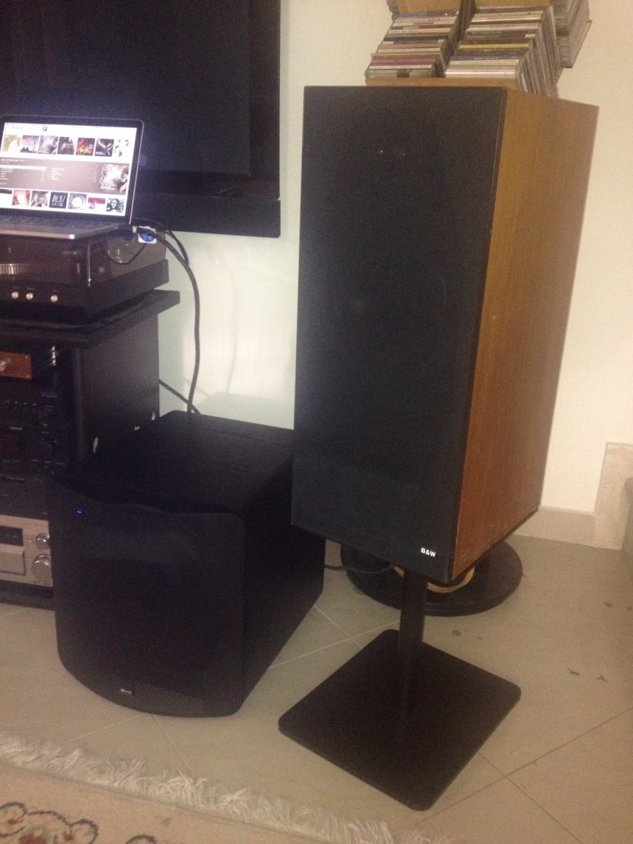

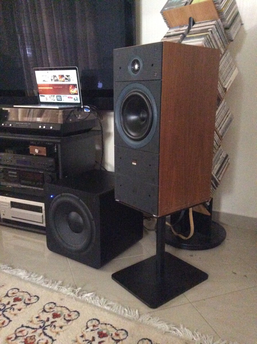

Τα ηχεία μου.
B&W Matrix 2 Series 2. Η σειρά που πρωτοεμφανίστηκε η κατασκευή Matrix. Μπορείτε να τα δείτε απο μέσα κι απ έξω εδώ που τα χειρούργησε ο Μελιδης.
http://www.avsite.gr/forum/threads/Σταδιακή-Αναβάθμιση-Ηχοσυστήματος.149534/page-3#post-2045498
Αλλα και εδώ
Μαζί με το sub.
Και χωρίς καλύμματα:
Τα ηχεία αυτα τα ακούω απο το 1989. Τα είχαμε αγοράσει μετα απο πολλές ακροάσεις, με τιμή γύρω στα 1900$ τοτε. (Βάζω τιμές σε δολάρια απο αναφορές στο ιντερνετ για την τιμή πώλησης τοτε, γιατι με τη δραχμή συμπέρασμα δεν βγαίνει).
Μπορείτε να πείτε με ασφάλεια πως τα έχω συνηθίσει :D.
Έχουν προσαρμοστεί πολυ καλά και στον χώρο αλλα και στα ψηφιακά μέσα που χρησιμοποιώ σημερα. Ειναι ευγενικά,αρκετά αναλυτικά, και ζεστά για νυχτερινά ακούσματα. Αγγλικός ήχος του 90 χωρίς όμως τους κωδωνισμους καμπίνας- λόγω της κατασκευής matrix.
Βάσεις ηχειων απο Μελίδη.
Και ενα SVS sb-2000 sub. Συμμαζεμένο, κλειστού τύπου. Δεν δυσκολεύεται σε εκκλησιαστικό όργανο, ηλεκτρονική μουσική, ακόμα και σε ταινίες. Ισως αν αγόραζα σημερα να έπαιρνα το sb 13 ultra, αλλα ειναι και διπλάσια τιμή. Και διπλάσιο μέγεθος. Μονο ενα παράπονο: που και που ακούγεται ενα ήπιο φύσημα σε αποσταση έως και μισό μέτρο, μετα όχι..φεύγει όταν σβήσει το sub. Απο ψυχαναγκασμό γκρίνιαξα στην Svs, μου έστειλαν καινούργιο plate amplifier, βελτιώθηκε αρκετά αλλα δεν σιώπησε πλήρως. Τέλος πάντων δεν ακούγεται μετα το μισό μέτρο - μάλλον πρέπει να δω ψυχίατρο.
Να σημειώσω εδώ πως στo ROTEL- B&W δεν ακούγεται τίποτα όταν δεν παίζουν μουσική, ακόμα και αν κολλήσεις το αυτί σου στο τουιτερ σε φουλ ένταση. Σε λειτουργία τελικού, γιατι σε λειτουργία ολοκληρωμένου αυτο δεν ισχύει.

Κυριως προβληματα ειναι η ανοιχτωσια της σκαλας+ ενα χωλ δεξια απο το Δεξι ηχειο. Προκαλουν μια ανισορροπια με το Αριστερο, που οσο και να το εχω απομακρυνει απο πισω και πλαινο τοιχο, οπως και να το κανεις ειναι διαφορετικά. Να μια μετρηση στη θεση ακροασης, χωρις το subwoofer με τα ηχεια Large.
Φυσικα δεν παιρνουμε πληροφοριες τι γινεται στο time domain.
Τα εχω σε μεγαλο toe in για να ακυρωνω οσο το δυνατον την επιδραση του χωρου.
Οσο για το Dirac: ναι μερησα σε Sofa, δηλαδη πολλαπλες θεσεις. Εχει chair, sofa (τρεις θεσεις καμμια δεκαρια μετρησεις αν θυμαμαι καλα), auditorium. Το τελευταιο ειναι για σειρες θεσεων.
Αυτο που με σιγουρεψε οτι ακουω πιο σωστα ειναι το εξης:
Οταν ακουω μονοφωνικες οπερες, πριν ειχα την αισθηση οτι ο βαρυτονος ηταν σε λιγο διαφορετικο σημειο απο την σοπρανο, πραγμα που δεν ισχυει φυσικα σε μονοφωνική ηχογραφηση. Τωρα με το Dirac αυτο δεν το παρατηρω. Αλλα σε οσα ακουσα 2 μερες με Dirac (κλασική και jazz κατα 90%) τα οργανα ειναι σε πιο συγκεκριμενες θεσεις στον χωρο τωρα. Κατα ποσο αυτο ειναι ασφαλες συμπερασμα δεν ξερω, ισως αν ειχα καποιο αλλο συστημα-χωρο αναφορας για συγκριση να ηταν πιο σιγουρο.
Αλλα ακουγεται πιο ομορφα σιγουρα, οποτε ειμαι χαρουμενος:)

ανεβασε λιγο το cross απο 80 και λιγο τις μοιρες των ηχειων απο την θεση ακροασης για να μην εχεις αυτη την πτωση και εισαι ετοιμος σε αυτο το κομματι.
Άντε το cross να το πειράξει αλλά να αλλάξει τοποθέτηση ηχείων?
μόνο για την μέτρηση ή μόνιμα?
και αν χάνει σε σκηνή έτσι?

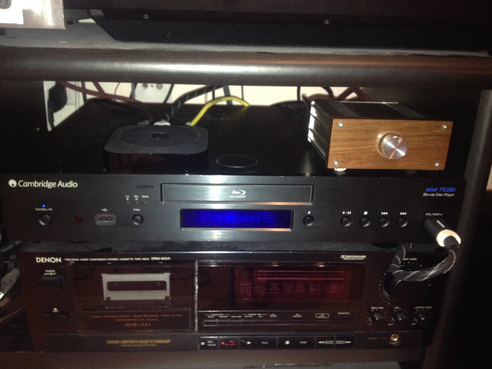

Ο Στρατηγος, CD-Bluray player, media center, DAC και digital preamplifier- processor ειναι το Cambridge Audio Azur 752bd. Το κέντρο του συστήματος. Πάνω του συνδέονται σκληροί δίσκοι για ταινίες, το Apple TV, το MacBook, η nova και το ΟΤΕ tv. Κανει την διαχείριση του ήχου με crossover, αποστάσεις και trim ηχειων subwoofer κτλ.
Ειναι παρόμοιο με το Oppo 105, χτισμένο στην ίδια πλατφόρμα της Mediatek, με 5 x Wolfson WM8740 24bit DACs, και διαφορετικό σχεδιασμό του ηχητικού τμήματος. Θα βρείτε άπειρα συγκριτικά στο ιντερνετ, με οπαδούς του ενός ή του άλλου. Χ το ματς.
http://www.tnt-audio.com/sorgenti/cambridge_azur_bd752_e.html
Βέβαια το Oppo εχει έξτρα
  1. την χρήση των usb για σύνδεση με υπολογιστή ενώ το δικό μου δέχεται μονο σκληρούς απο εκει
  2. Τις XLR για left right
  3. Την έξοδο ακουστικών
  4. Καλύτερο digital volume control.
Ακριβότερο φυσικα περιπου 500 ευρώ όταν το πήρα ηταν το Oppo.

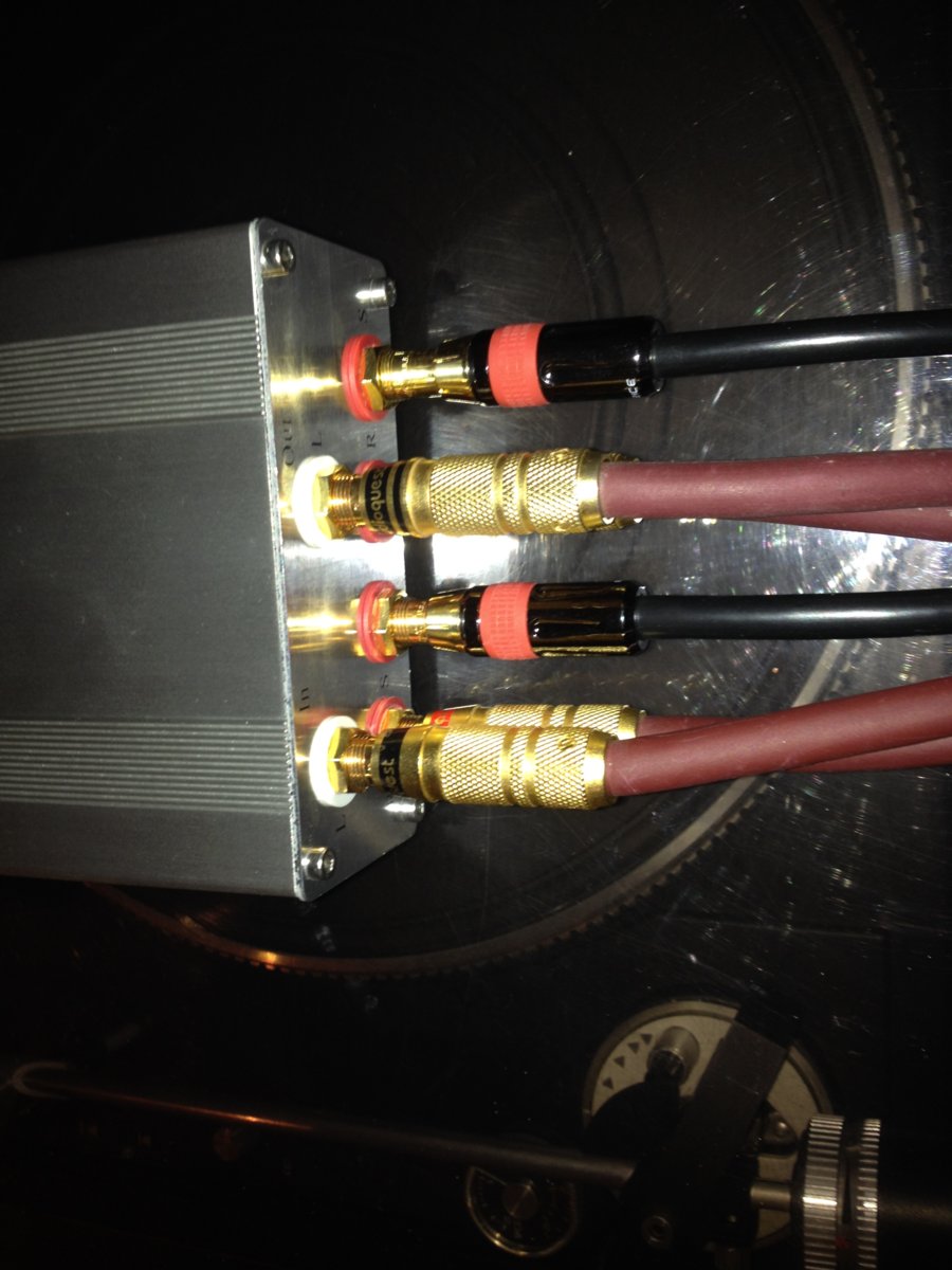

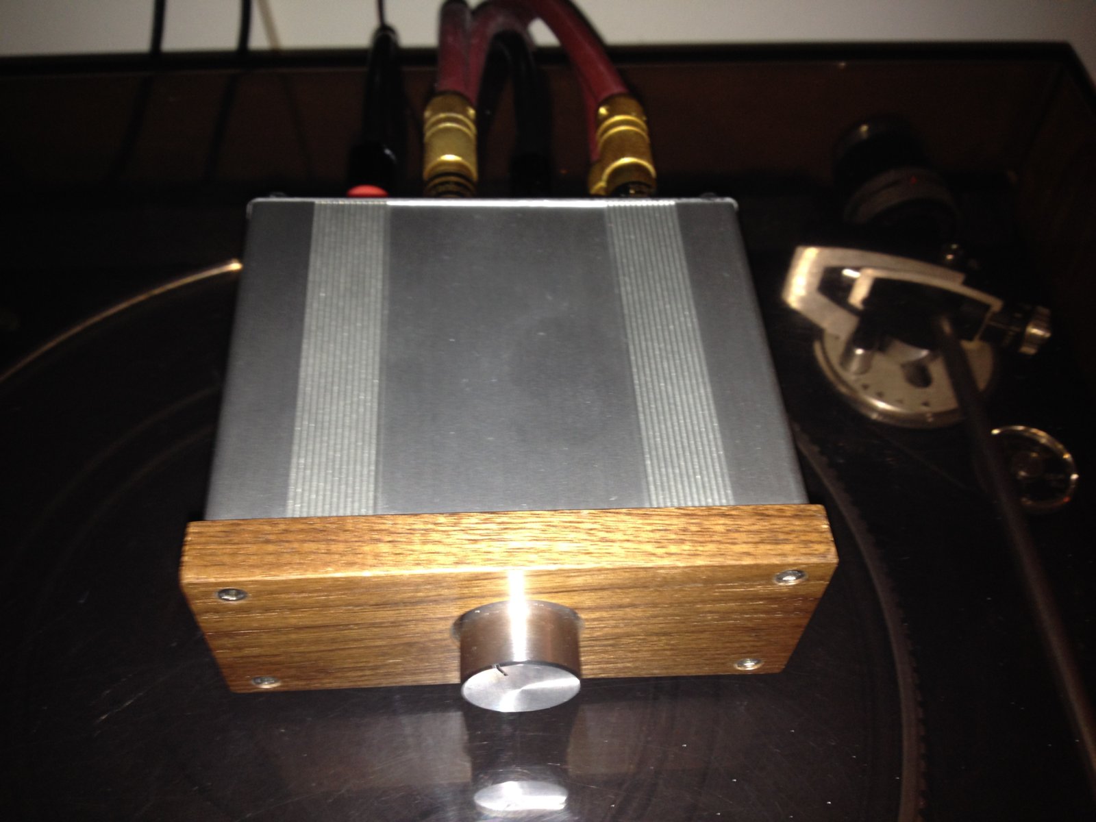

Αλλα τελικά ξόδεψα αλλα 200 περιπου για να πάρω αυτο το custom made passive amp/volume 2.1 attenuator απο την Tisbury audio. Διάφανο τελείως. Η απόφαση παρθηκε μετα απο email επικοινωνία με την Cambridge, και συνιστούσαν αλλο volume control για σοβαρές ακροάσεις.
Όμορφο, καλοκατασκευασμένο (πανω απο το Cambridge). Εχει ενα multichannel volume pot της Alps.
Το εβγαλα απο την θεση του και εδω το βλέπετε συνδεδεμένο με 2 ζευγάρια Audioquest Ruby μεταξύ του Cambridge και του τελικού ενισχυτή, και 2 καλοθωρακισμενα Monoprice για το subwoofer.
(Και ναι, τα Audioquest ειναι καλυτερα απο ενα ζευγάρι Monster σε τυφλή δοκιμή. )
Ολα αυτα γιατι δεν πιστευω πως μπορεις να εχεις πολυ καλο στερεοφωνικο ηχο απο πολυκαναλους ενισχυτες, παρα μονο αν δωσεις παρα παρα πολλα χρηματα. Οποτε προσπαθησα να βρω εναν τροπο να συνδυασω το 2.1 με το 7.1 χωρις την χρηση πολυκαναλων προενισχυτων.

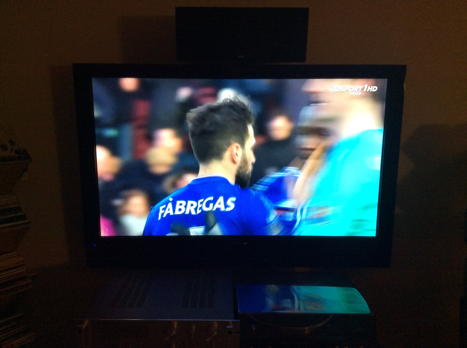

Τέλος, μια Pioneer Kuro 5090. Υπέροχη plasma full hd, μέτρο σύγκρισης τηλεοράσεων μεχρι και σημερα.
http://www.hdtvtest.co.uk/Pioneer-PDP-LX5090/
http://www.whathifi.com/pioneer/pdp-lx5090/review
Βαθύ μαύρο, υπέροχη εικόνα. Βλέπω δυο φορές την εβδομάδα, κανένα ποδόσφαιρο, σπάνια καμμια ταινία. Μικρο το ενδιαφερον για το V του AV, αρα κανένα ενδιαφέρον αναβάθμισης σε προβολέα....

η φιλοσοφια ειναι να μπορεσουμε να ελαχιστοποιησουμε την ψηφιακη ισοσταθμιση ακουστικα.
.......το ελαχιστο που μπορουμε να κανουμε γιαυτο ειναι καλη τοποθετηση ηχειων...
οποτε το μπρος -πισω και δεξια - αριστερα των ηχειων ,οπως και του sub σε αλλο σημειο απο αυτο που μας βολευει δινει αρκετα καλα αποτελεσματα σε πολλες περιπτωσεις..:)

δεν νομιζω....
εσυ εβαλες dirac για να φτιαξεις το χαμηλο κ.λ.π. και ο φιλος βαζει τριγωνο τα ηχεια νομιζοντας οτι παιρνει το μαξιμουμ σε σκηνη κ.λ.π.
ειστε λαθος και οι δυο :D

Το Dirac το έβαλα για να το time domain/impulse response. Απο χαμηλό ήμουν καλά με το Antimode. Μια απο τα ίδια θα μου πεις , αλλα θα βοηθούσε να πεις που ειναι το λαθος στο σκεπτικό.
Αν ειναι αυτο που είπες για την ελάχιστη δυνατή ισοσταθμιση, και πως αλλα πρέπει να προηγούνται αυτης, δεν θα διαφωνήσω. Κάτι αλλο ;
