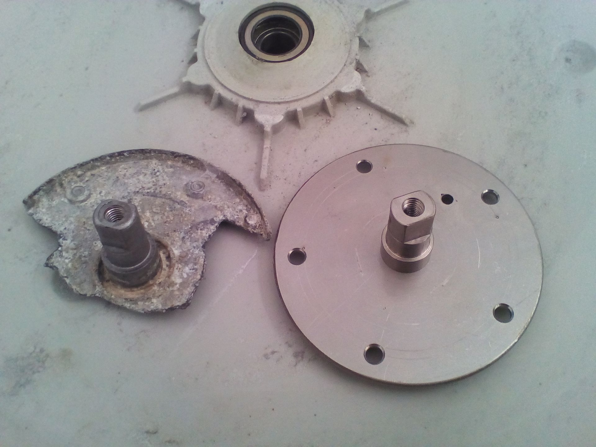

Πριν από 3 χρόνια πήρα ένα πλυντήριο Whirlpool άνω φόρτωσης.
Ήταν από τα πιο φτηνά της αγοράς.
Κάποια στιγμή το έβαλα σε πρόγραμμα με καυτό νερό 90 oC
Μετά από λίγο πέταξε τον ιμάντα από την τροχαλία.
Επειδή μπορώ, το άνοιξα και τον ξαναπέρασα.
Τότε είδα και την ψευτοκατασκευή που έχει.
Π.χ. η τροχαλία είναι για μπάτσες.
Ψεύτικη, λεπτή, από ζαμακ και επίπεδη χωρίς κανάλια. Πως να μην βγαίνει από τη θέση της.
Όμως από τότε κάθε λίγο τον πετούσε πάλι έξω και κάθε φορά το άνοιγα και τον περνούσα τον γ@μο ιμάντα. :mad: :mad: :mad:
Σκεφτείτε να το έχει πάρει ένας φουκαράς άσχετος και κάθε λίγο να φωνάζει το σέρβις, επειδή του πετάει τον ιμάντα.
Πήρα τηλ. να ρωτήσω και ζητάνε 30 ευρώ μόνο για να έρθουν να δουν τι έχει.

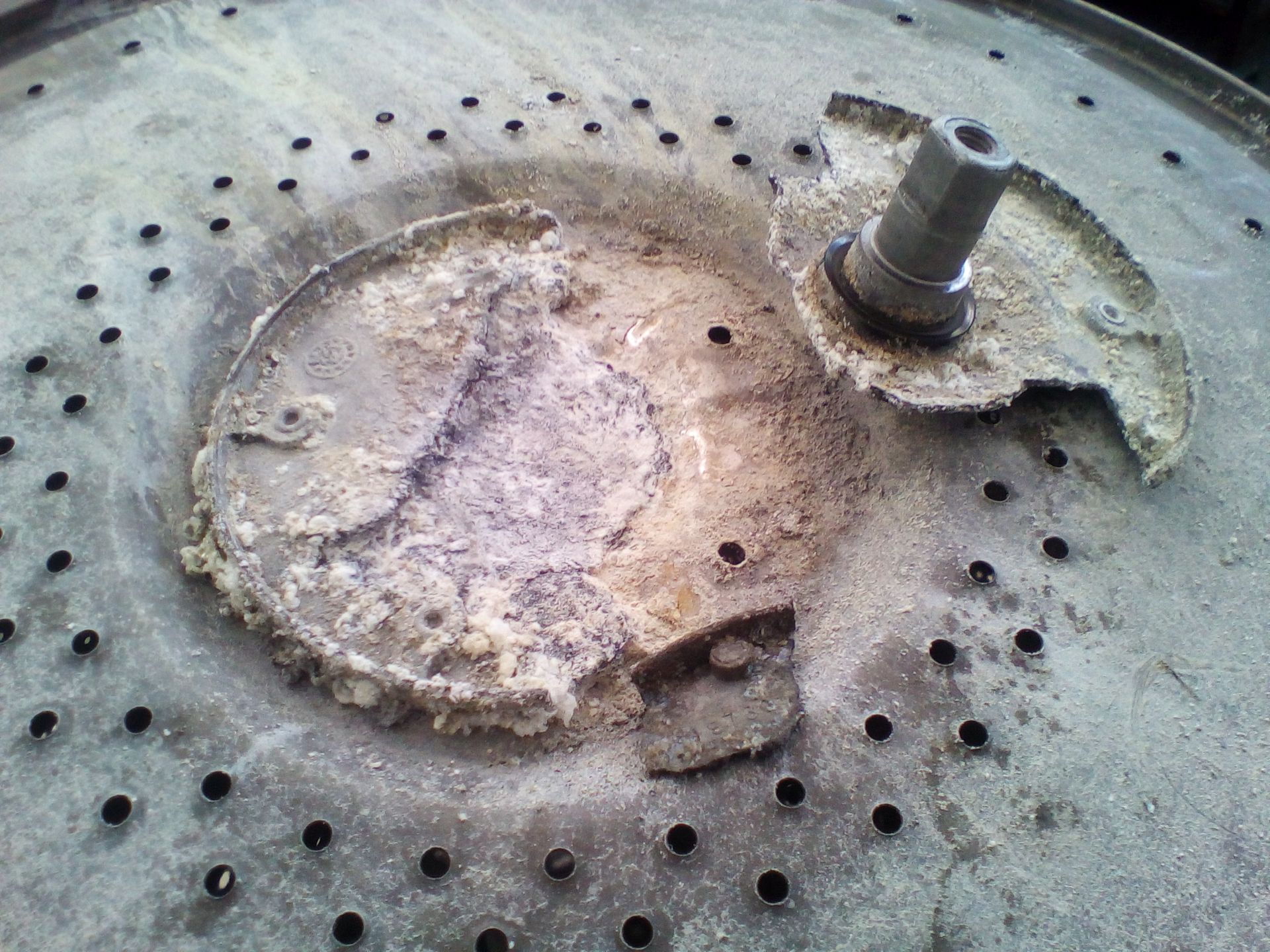

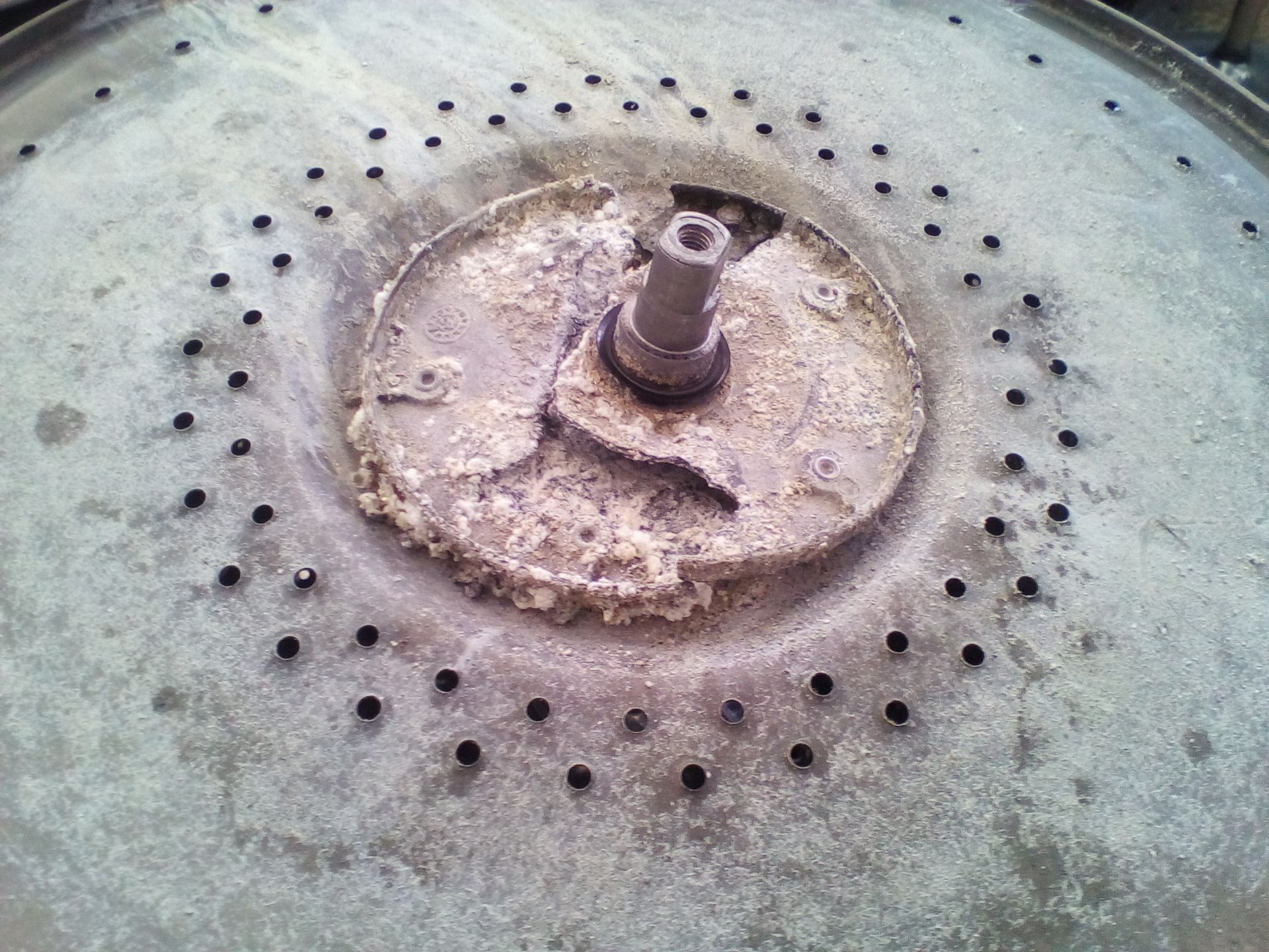

Πριν μερικές μέρες ξανά τα ίδια, το ανοίγω και διαπιστώνω ότι εκτός από τον ιμάντα έσπασε και ο ένας άξονας του κάδου. :mad: :mad: :mad:
Ο οποίος είναι από το ίδιο ψεύτικο υλικό ζαμακ και από την διάβρωση δεν έμεινε τίποτα.
Απαράδεκτο για 3 ετών πλυντήριο.
Σκέφτηκα να το πετάξω να πάει στο διάολο και να πάρω ένα άλλο καλύτερο.
Αλλά από την άλλη τι μηχανολόγος είμαι; Να μην προσπαθήσω;
Κι έτσι πριν το πετάξω είπα να δοκιμάσω.

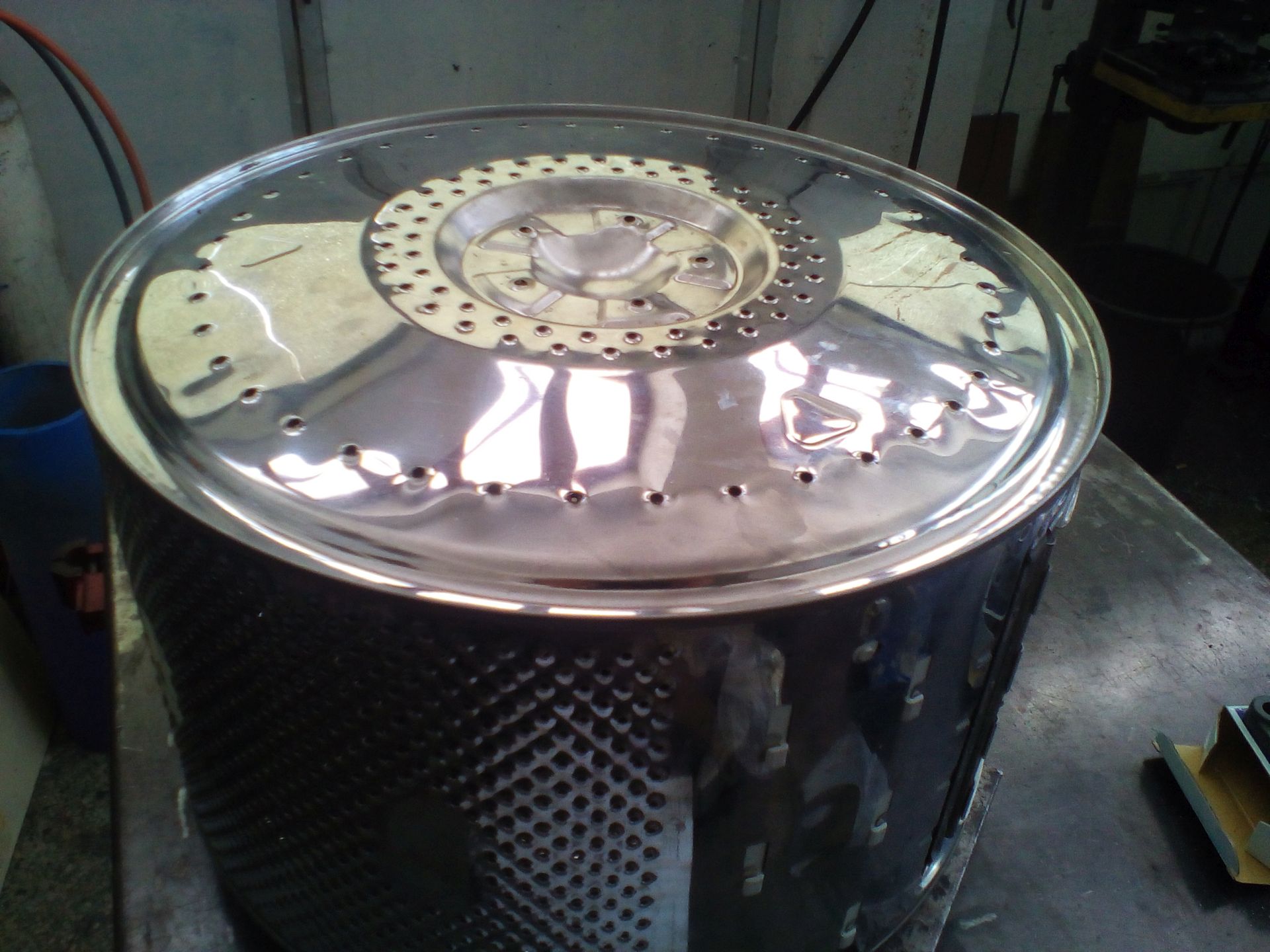

Κι έφτιαξα στον τόρνο ένα άλλο ίδιο εξάρτημα από ανοξείδωτο ατσάλι και το πέρασα επάνω με βίδες επίσης ανοξείδωτες.
Είπα ότι αν πετύχει καλώς, αλλιώς θα πάει στο διάολο. Και τελικά πέτυχε!
Το δοκίμασα και ήδη έπλυνε 3 φορές χωρίς πρόβλημα και χωρίς διαρροές, ούτε θορύβους.
Με την ευκαιρία καθάρισα και τα άλατα του κάδου με υδροχλωρικό οξύ, κοινώς κεζάπ στο κόκκινο μπουκάλι, απ΄ αυτό που είναι για την τουαλέτα.
Τα καθαρίζει άμεσα χωρίς τρίψιμο, τα λιώνει επί τόπου, για όσους δεν το ξέρετε.
Μετά ένα σκούπισμα και γίνεται ξανά καινούργιο.
