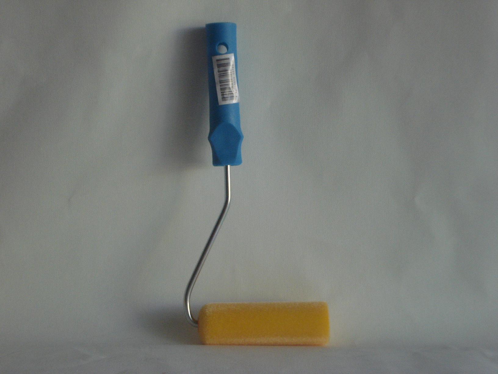

Δεν κατάλαβα οι διάφορες προτάσεις σε τι είδους (κατηγορία) χρώματος αναφέρονται. Η καλύτερη επιλογή είναι ένα χέρι υπόστρωμα με βελατούρα νερού και ένα χέρι (ή δύο σύμφωνα με τον κατασκευαστή) με ριπολίνη νερού σατινέ.
Μια συσκευασία των 750ml (γύρω στα 10 ευρώ εκάστη) καλύπτει 2-3 οθόνες - αναλόγως μεγέθους - εύκολα. Ιδέα για την απόλυτα ματ επιφάνεια που αφήνουν μόλις μπορέσω να βγάλω φώτος από εσωτερική πόρτα.
Η - πανεύκολη - εφαρμογή και των δυό υλικών γίνεται με ένα ρολό όπως αυτό
που αφήνει πολύ καλύτερη επιφάνεια από τα απλά.
Σημ. Θεωρώ ότι η βιβεχρώμ είναι η ποιοτικότερη ελληνική εταιρία κατασκευής χρωμάτων, γι' αυτό προτείνω δικά της προϊόντα. Αν η μοριοσανίδα είναι πορώδης, π.χ. σκέτο νοβοπάν, θα απαιτηθούν περισσότερα χέρια βελατούρα.
