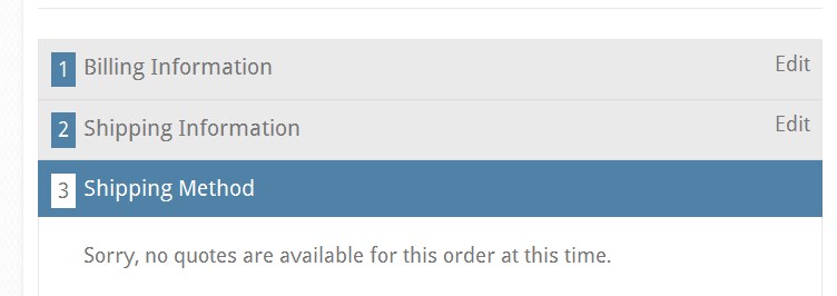

Tι γινεται εδω? Οποιο προιον βαλω στο καλαθι μου βγαζει αυτο το μυνημα.
Απο ebay δεν στελνει κανεις Eλλαδα τα προιοντα της Sure

Γιάννη, σου προτείνω να μιλήσεις απευθείας με τον πωλητή. Μπορεί να μην περιλαμβάνει την Ελλάδα στις χώρες που κάνει αποστολές, αλλά με ένα μήνυμα σου μπορεί να το ψάξει και να σου απαντήσει με shipping quote που να σε συμφέρει.
Εάν δεν σε συμφέρει, ε, ΟΚ, θα συνεχίσεις το ψάξιμο.:)

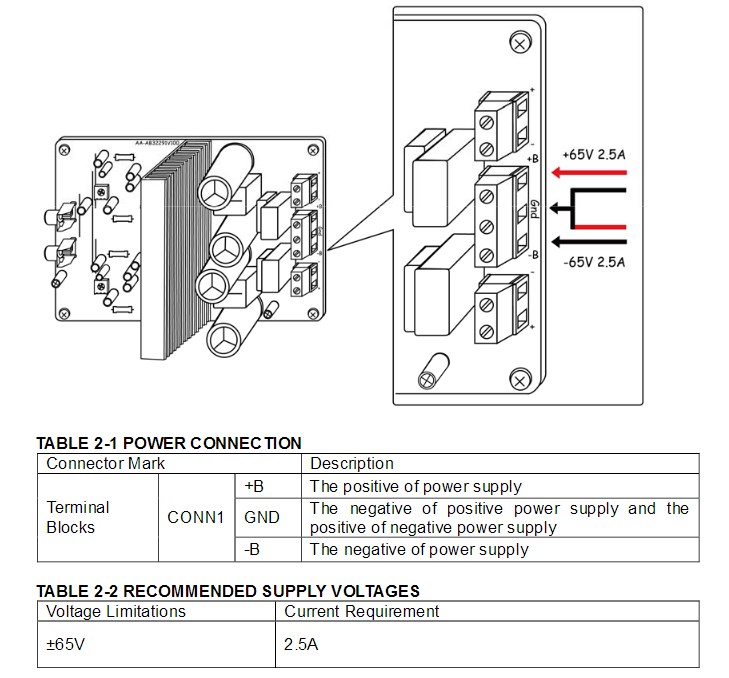

Supply voltage: DC 55V to 65V με αυτο ειμαι ενταξει ωστε να δουλεψει σωστα?

Γιατί βγάζει τάση μόνο +60 βολτ. Αυτό που βλέπεις στη φωτογραφία του τροφοδοτικού ως έξοδος +60 μπαίνει στον ενισχυτή στο +. Αυτό που βλέπεις στη φωτογραφία του τροφοδοτικού ως έξοδος -60 μπαίνει στον ενισχυτή στο GND. Σου λείπει μια ακόμα τάση -60. Θέλεις διπλό τροφοδοτικό +60/GND/-60.

Τεχνικώς, δεν έχω τις γνώσεις να σου πω αν με 2 από αυτό που έβαλες θα κάνεις δουλειά. Ας πει κάποιος που ξέρει σίγουρα.
