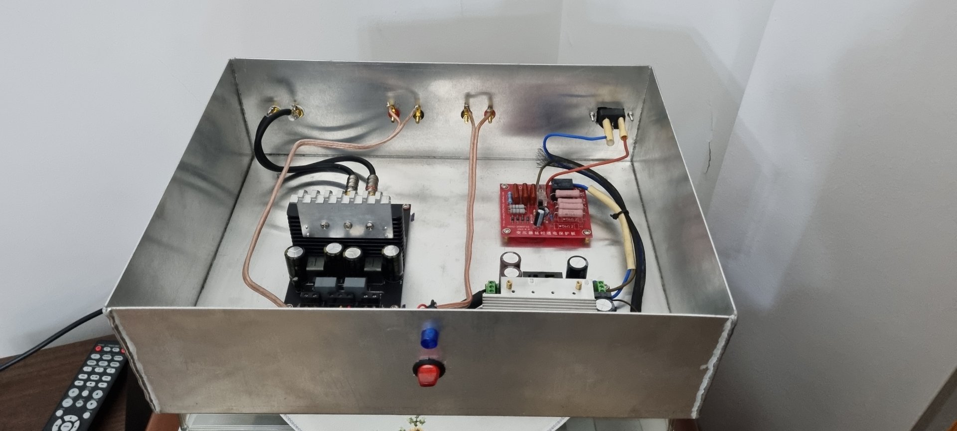

Καλησπέρα σε όλους. Έχουμε συνδέσει τον τελικό στον Denon PMA-720AE που εκτελεί χρέη προενισχυτη. Τα ηχεία που οδηγεί ο τελικός είναι τα Monitor Audio Bronze 2. Μολις ξεπέρασα το μισό του volume μου έκαψε την ασφάλεια της προστασίας (500 mA). γιατί συνέβη αυτο; μήπως είναι πολύ δυνατός ο ενισχυτής για αυτά τα ηχεια;

Μηδενική κυκλοφορία αέρα; Θα έπρεπε να υπάρχουν οπές εξαερισμού γύρω από τις δύο ψύκτρες.
59.926
146.406
Όλα τα καλώδια, συνεστραμμένα, σα πλεξούδες.
Και των ηχείων, και του ρεύματος.
Όλα.
3.484
3.620
μα δεν έχει δουλέψει πολύ για να ζεσταθεί και αν ακουμπήσεις τις ψύκτρες είναι κρύες και σε μεγάλες εντάσεις.
Όλα.
αυτό θα το φροντίσω.

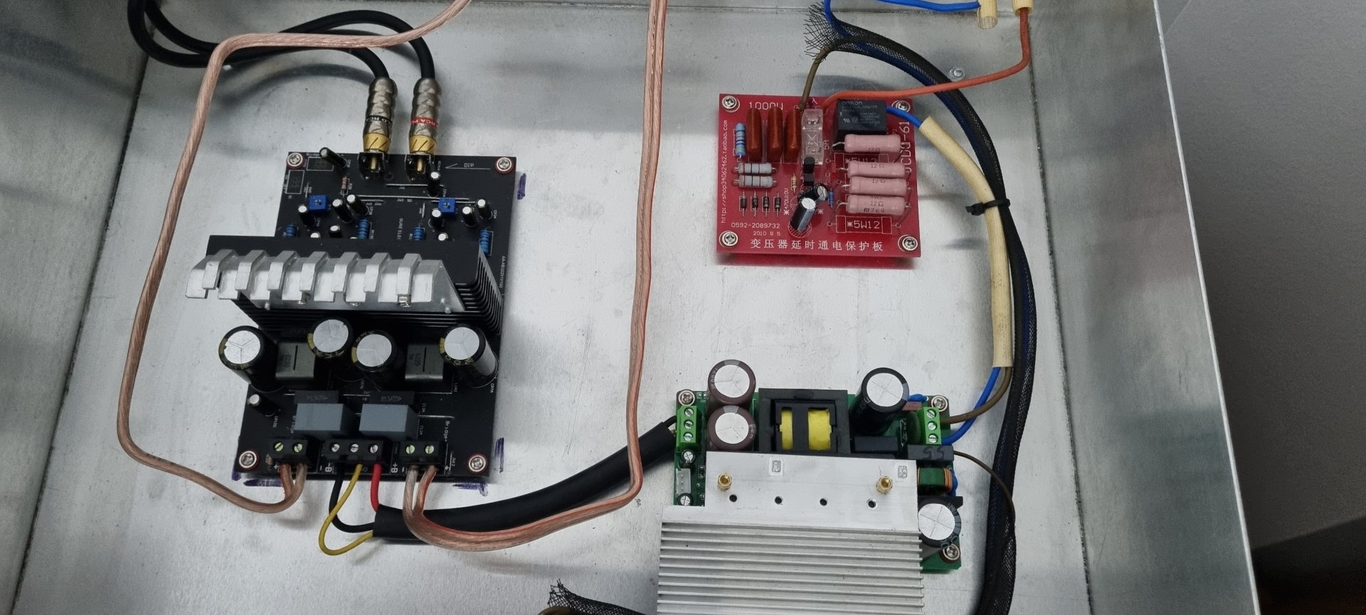

Που βρίσκεται η αφάλεια αυτή; στην είσοδο AC του τελικού; στο διακοπτικό τροφοδοτικό;
Σχηματικό υπάρχει για να δούμε;
3.484
3.620
Δεν υπάρχει σχηματικό. 3 πλακέτες συνδεδεμένες σε σειρα ως εξης: ρεύμα, πλακέτα προστασίας με ρελε, τροφοδοτικό διακοπτικο, πλακέτα ενισχυτή, έξοδοι rca και ηχειων. Η ασφάλεια είναι στην πλακέτα προστασίας.
793
1.155
Τι είδους προστασία;; soft start είναι;
Αν εννοείς την κόκκινη πλακέτα η οποία παίρνει ρεύμα από το δίκτυο και δίνει στο τροφοδοτικό νομίζω ότι τα 500mA είναι πολύ λίγα, πόσα watt είναι το διακοπτικό τροφοδοτικό και με τί τάση τροφοδοτεί τον τελικό;
3.484
3.620
Soft start σωστά. το διακοπτικο τροφοδοτικό είναι 55V. έχει αναφερθεί ο τύπος του στο Thread σε προηγούμενο post.
793
1.155
Αν εννοείς το link από ebay που έχεις ποστάρει παλιότερα δεν λειτουργεί και δεν μπορούμε να δούμε τα χαρακτηριστικά του τροφοδοτικού αλλά σίγουρα τα 500mA ασφάλεια είναι πολύ λίγα για τροφοδοσία τελικού με + - 55Vdc.
Δεν γίνεται το τροφοδοτικό να είναι μόνο 30W κι αν θυμάμαι καλά στα χαρακτηριστικά που έχεις ποστάρει ο τελικός μπορεί να τραβήξει μέχρι 8A
793
1.155
Ασφάλεια πρέπει να βάλεις τόσα Ampere όσα μπορεί να δώσει το τροφοδοτικό, γι αυτό σου είπα πως πρέπει να ξέρουμε πόσα watt είναι.
Στην δική σου περίπτωση το τροφοδοτικό προσπάθησε να τραβήξει από το δίκτυο περισσότερο ρεύμα από αυτό που μπορούσε να επιτρέψει η ασφάλεια που έχεις στο soft start και γι αυτό κάηκε.
Το τροφοδοτικό δεν έχει πάνω στην πλακέτα δική του ασφάλεια;
793
1.155
Το soft start την ασφάλεια των 500mA την είχε όταν το αγόρασες ή την επέλεξες εσύ;
Τα χαρακτηριστικά ή το σχηματικό του soft start υπάρχουν;
Αν δεν υπάρχουν μπορείς να το ζητήσεις από τον πωλητή; ή αν δεν γίνεται να το ζητήσεις μήπως κοιτώντας από κάτω τους δρόμους στην πλακέτα μπορείς να καταλάβεις αν η ασφάλεια είναι μόνιμο μέρος του κυκλώματος ή αν όταν μπαίνει σε λειτουργία το ρελέ η ασφάλεια παρακάμπτεται;;
793
1.155
Κοίτα, εάν η ασφάλεια είναι μόνιμο μέρος του κυκλώματος του soft start που πιστεύω ότι είναι αφού καίγεται κατά την διάρκεια λειτουργίας του ενισχυτή τότε είναι πάρα πολύ μικρή.
Θα έβαζα μια ασφάλεια τουλάχιστον 5A
793
1.155
Η πλακέτα του αν βλέπω καλά γράφει 1000W ε δεν γίνεται να έχει 500mA ασφάλεια.
Βάλε τουλάχιστον 5A ασφάλεια, άνοιξε τρύπες στο σασί κάτω και πάνω και να συστρέψεις όλα τα καλώδια όπως σου είπε ο γιατρός.
