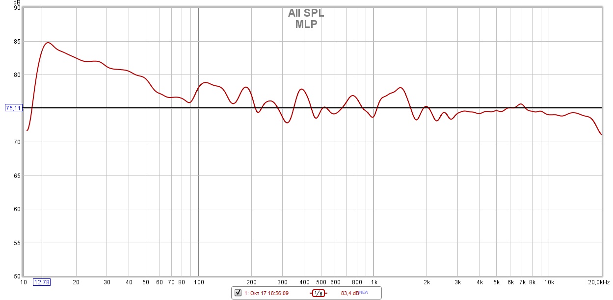

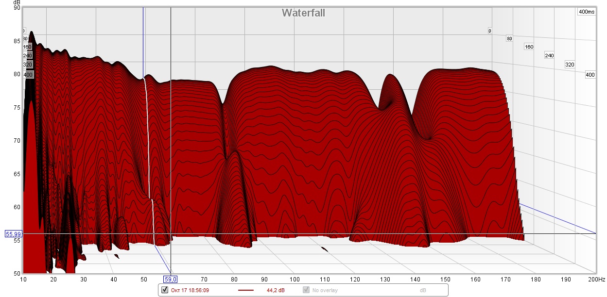

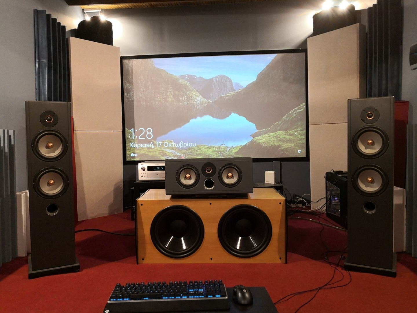

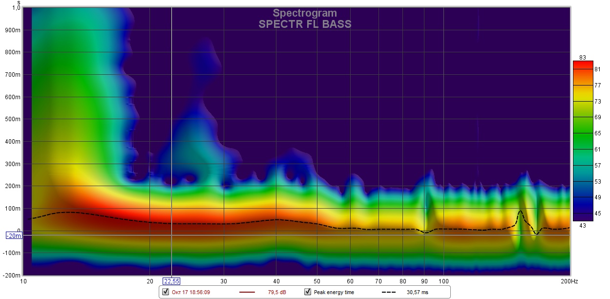

Μετά από την προσθήκη ενός ακόμη Sub έκανα μερικές μετρήσεις.
Αν και το πέταξα στο χώρο και σχεδόν στη μέση του δωματίου οι μετρήσεις βγήκαν σχετικά καλές.
Μολις οργανώσω λίγο τα έπιπλα και κολλήσει στον μπροστινό τοίχο ή σε γωνία λογικα θα είναι καλύτερα.
Οι μετρήσεις είναι μετά το dirac...
Και μια απορία...
Μου φαίνεται ότι έχω χάσει το impact που είχα πριν. Την αίσθηση ότι κατεδαφιζω άνετα το δωμάτιο. Τουλάχιστον στο λίγο που άκουσα δίνει την αίσθηση ειδικά σε ταινίες του πιο.. Αθορυβου.
Πράγμα που δεν επαληθεύεται από τις μετρήσεις.

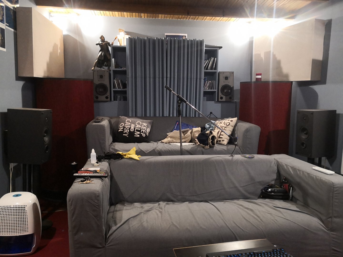

Απλά σε αίσθηση κάτι δεν μου πάει καλά.
Είμαι σχεδόν σίγουρος ότι θέλει άλλη τοποθέτηση για να δέσει με τα πίσω.
Πάνω που είχα ηρεμήσει.. 😜
Όχι δεν έχω προλάβει να κάνω χωρίς dirac.. Σημερινά είναι όλα.

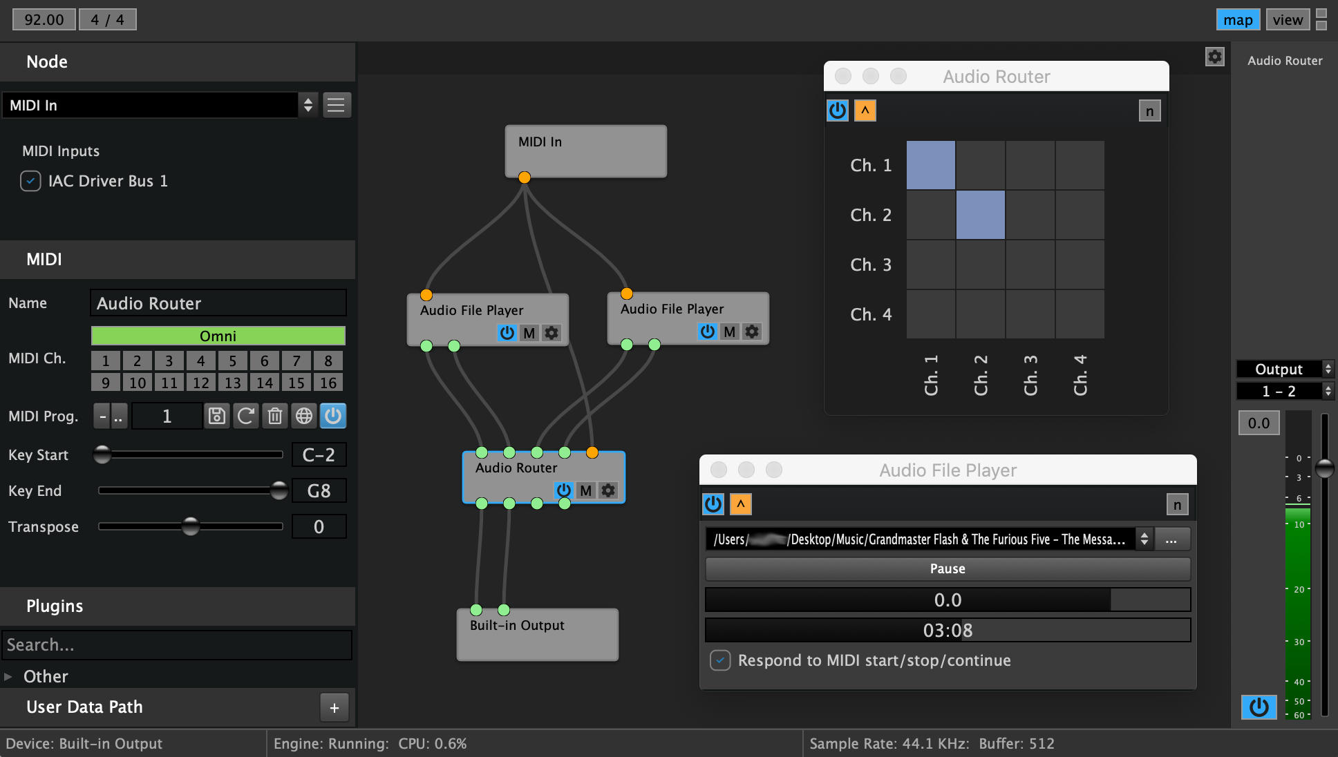

Πλέον το dirac σε pc είναι απλούστατο μιας και έχει το dirac live processor όπως παλαιότερα. Δηλαδή λειτουργεί σαν μια εικονική κάρτα ήχου.
Για ένα διάστημα αρχικά το ειχα με vst host(το element) και το voicemeeter banana . Πιο μπελαλίδικο γενικά.

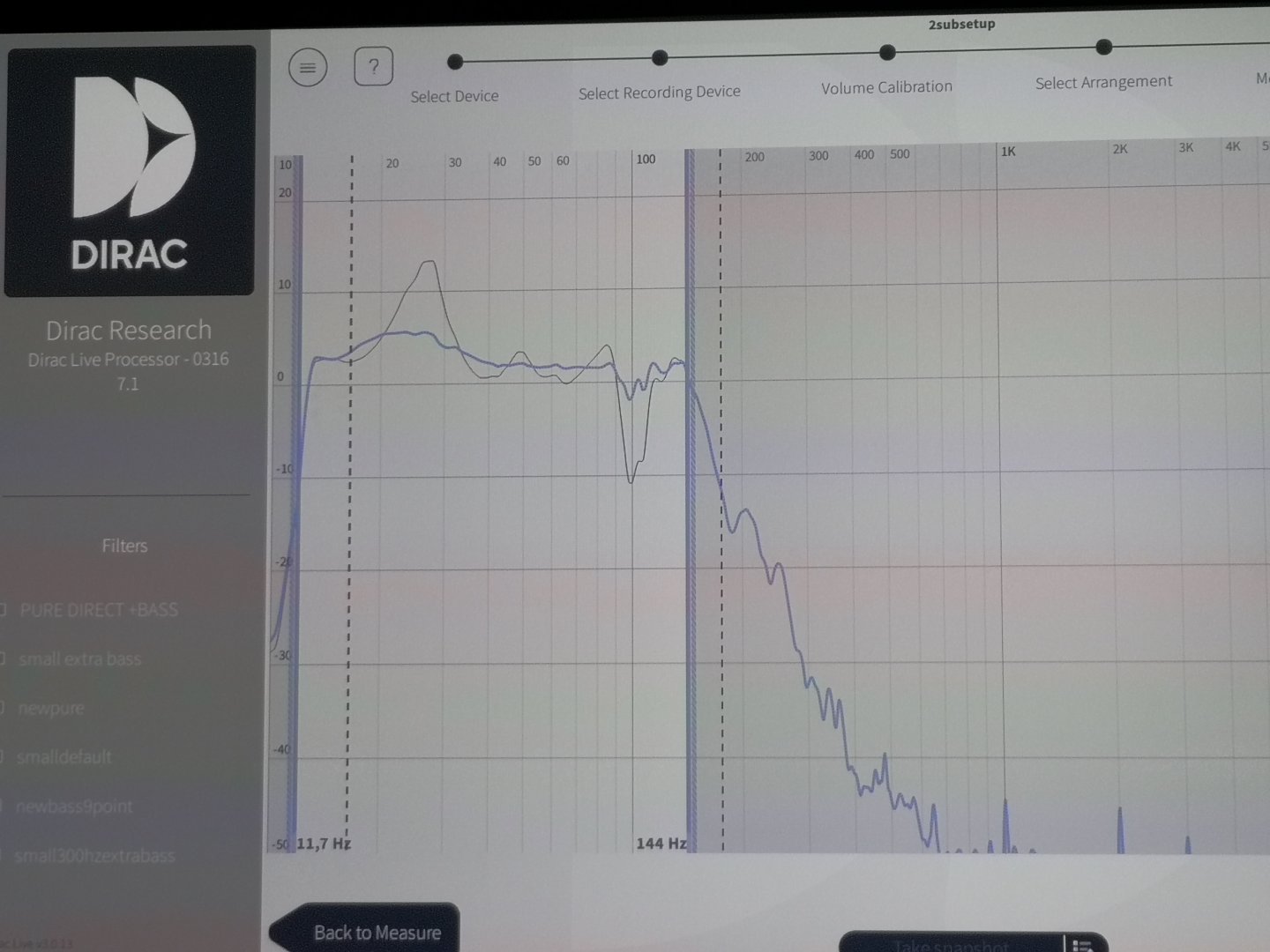

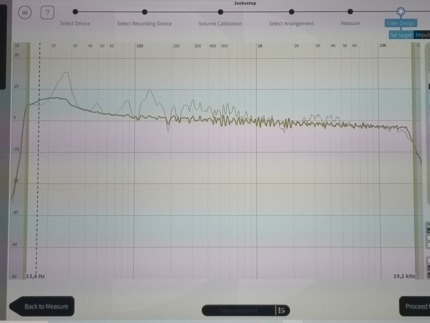

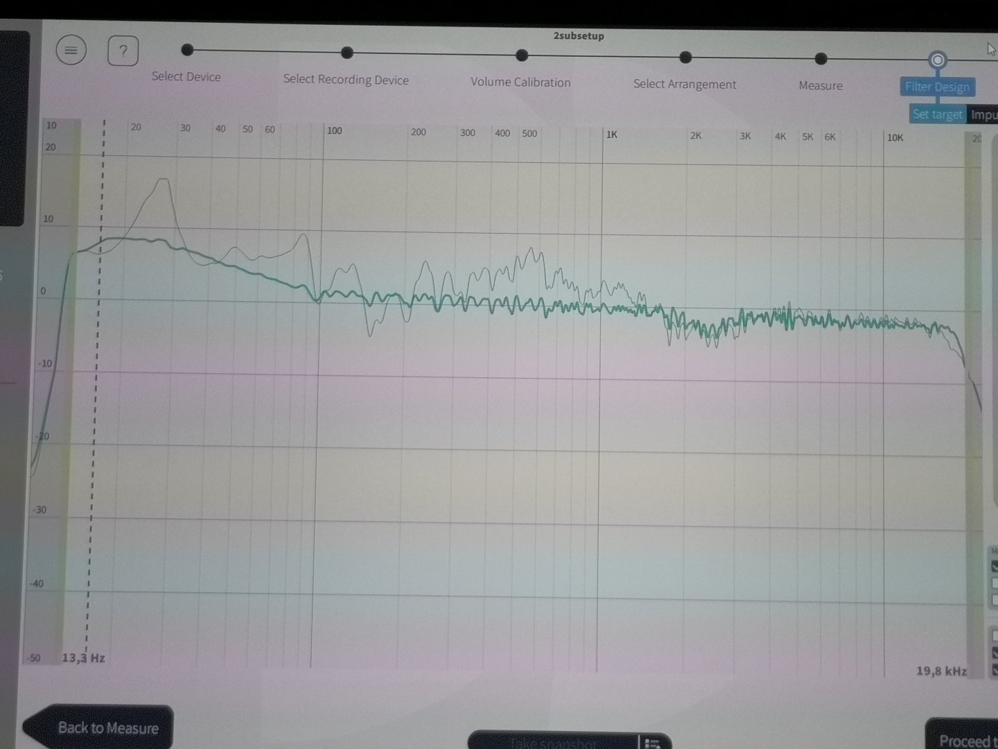

Νεότερα από το μέτωπο..
Το γεγονός ότι κάτι δεν μου ακουγόταν καλά τελικά είχε βάση.
Στις προ διόρθωσης με dirac μετρήσεις παρατηρούσα μια φαρδιά κοιλιά από τα 60hz και άνω. Το dirac είχε προφανώς περιθώριο για διόρθωση καθώς τα σαμπ παίζουν πολύ κομμένα σε db για να συμβαδίζουν με τα υπόλοιπα ηχεία.
Άλλαξα και τοποθέτηση στο teufel αλλά πάλι τα ίδια.
Η λύση ήταν η εξής..
Ο μουσειακος denon έχει 3 εξόδους σαμπ που μπορεί να μετρήσει το καθενα χωριστά. Έτρεξα ένα audyssey με μια μέτρηση ίσα για αποστάσεις και εντασεις, το απενεργοποιησα κρατώντας όμως τις αποστάσεις που έβγαλε και έπειτα έτρεξα το dirac.
Η διαφορά τραγική! Με μικρές διορθώσεις πλέον και χωρίς να δίνω db σχεδόν πουθενά έφτιαξα την καμπύλη μου.
Συμπέρασμα: για πολλαπλά σαμπ θέλει ένα αρχικό σεταρισμα (minidsp λογικα, αν και μου έκανε αυτό που ήθελα ο denon) αποστάσεων, φάσεων κτλ αλλιώς δύσκολα θα συνεργαστούν.
Ειδικά αν όπως τα δικά μου είναι πολύ διαφορετικά στη λειτουργία τους.. (κλειστό το ένα, μπας ρεφλεξ τα άλλα,)
Παρακάτω μετρήσεις από dirac(αν ποτέ μάθω πως κάνει screenshot θα ανεβάσω καλύτερες!) που φαίνεται η προ διόρθωσης καμπύλη..
Fr
Center
Sub(όλα μαζί)
