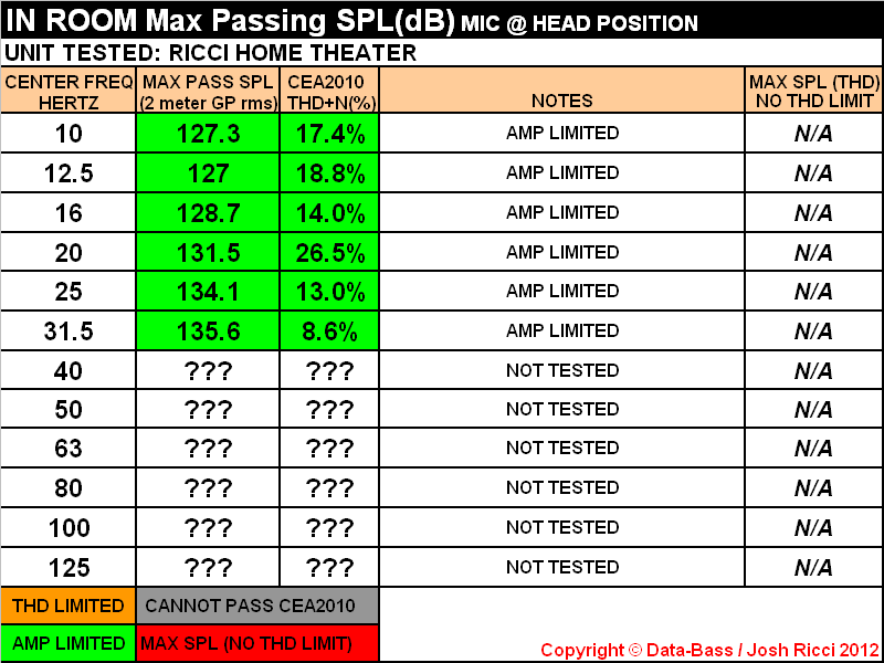

και εγω στις μετρησεις απο 5 hz και μεχρι να κλιπαρει το umik flat ειμαι .
το θεμα ειναι τι γινεται στον χωρο στα 120 , 130 db χαμηλου?
μεχρι καποια ενταση συμπιεζεται ο χωρος και ολα καλα , αλλα οταν περναω καποια συγκεκριμμενη ενταση τοτε ειναι σαν να παιζω εξω και χανεται το πολυ χαμηλο.
ειχα ενα project με earthworks μικροφωνο και καλη καρτα ηχου αλλα πολλα λεφτα απλα για να μετρησω ...
πιστευω η μονη καλη λυση ειναι τσιμεντο .
αυτο που σκεφτομαι και ειναι σχετικα οικονομικο ειναι να κανω εξωτερικα ενα τσιμεντενιο π γυρω απο το σπιτακι.

Δε θα σε σώσει, απλώς θα αυξήσει το gain.
Αρχίζει εκεί πάνω στις στάθμες να έχει ελαστικότητα ο χώρος... Παύει να κρατάει πίεση. Είναι η δομική ακεραιότητα του χώρου τέτοια.
Ωστόσο, όσον αφορά τις στάθμες και τα τοιχωματικα όρια που δεν έχεις, το χτίσιμο απ'εξω στον εμπρός τοίχο, είναι εξαιρετική ιδέα.

Δηλαδη απο ενα οριο db και πανω αλλαζει η καμπυλη αποκρισης του χαμηλου; Εχει καπως μετρηθεί αυτο εστω και με umik;

ναι αλλαζει , αλλα δεν βγαινει στο umik γιατι κλιπαρει πολυ πριν να συμβει.
ακουγεται ομως σχετικα ευκολα αυξανωντας σταδιακα την ενταση η ακουγωντας μουσικη με συνεχομενο μπασο οπου κατεβαινει σε αποκριση.

Δεν ξέρω, δεν έχω διαβάσει για μεταβολή ακουστικής συμπεριφοράς υλικών ανάλογα με τη στάθμη. Δεν ξέρω τί παίζει.
Προσωπικά όμως δε θα έβαζα τσιμέντα και άλλα τέτοια σκληρά υλικά για να κερδίσω gain. Ούτε ο "ήχος¨τους μου αρέσει, ούτε τα προβλήματα που θα δημιουργήσουν και σε υψηλότερες συχνότητες.
Τόσο χαμηλές συνχότητες, ναι, χωρίς βοήθεια από τοιχώματα δύσκολο να αναπαραχθούν σε τόσο υψηλές στάθμες. Τί να σου κάνουν τα πολλά γούφερς; Τα 20Hz χρειάζονται πηγή τύπου μετακίνηση σεισμικών πλακών για να τα ακούσεις, έ, να τα νιώσεις σε ανοιχτό χώρο. Physics. Ούτε στη συναυλία των U2 δεν έπαιζαν τόσο χαμηλές συχνότητες σε τέτοιες στάθμες, σε ανοικτό χώρο. Δε γίνεται.
Βοήθεια από τσιμέντο εγώ δε θέλω. Εδώ δε θέλω βοήθεια από bass reflex ;-) Αλλά μπορεί να είμαι εγώ ο περίεργος.
