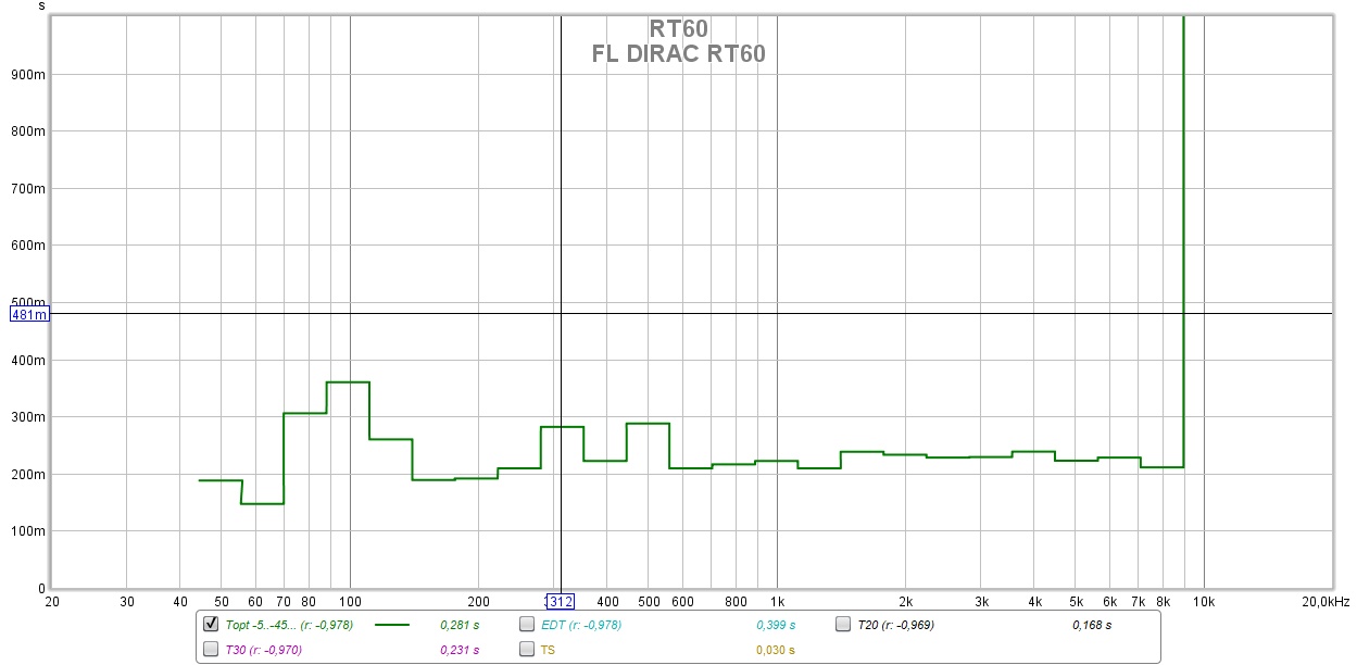

Το rt60 είναι για μικρό χώρο αποδεκτό με σταθερή μετρηση οπότε δεν θέλω άλλη απορρόφηση.

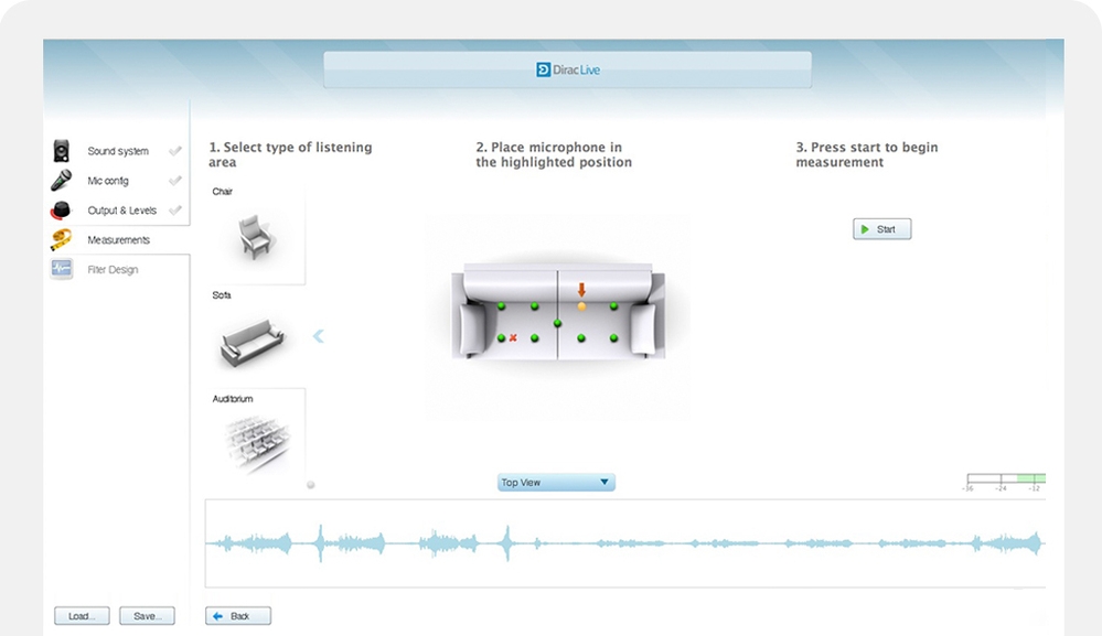

Μεγάλη αλλαγή επίσης σε εξέλιξη η προσθήκη dirac live multichannel με πηγή το pc. Πλέον λειτουργεί ως vst όπου με ξένισε αρχικά αλλά μετά από μια εβδομάδα, όλα οκ.

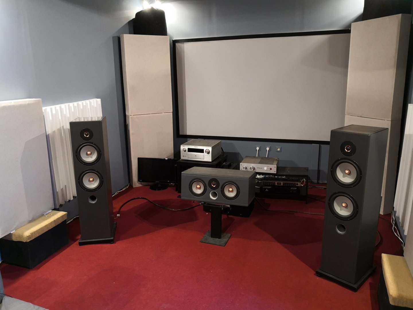

Και μια φώτο του χώρου πλέον.. (δεν εχω το πίσω μέρος του δωματίου ακόμη)

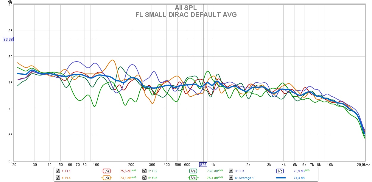

Και μερικές ενδεικτικές μετρήσεις από rew με dirac

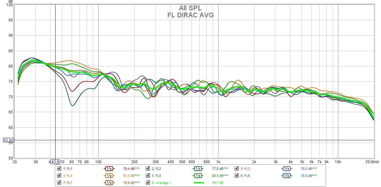

Ηχειο small με σαμπ

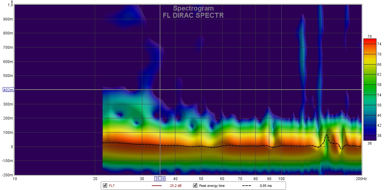

Μία τυχαία μετρηση large με spectrograph

κοιτα να βελτιωσεις την θεση ακροασης 1 με ακομα ενα sub η αλλη τοποθετηση του και θα εχεις καλυτερα αποτελεσματα ακουστικα
175
204
Κώστα συμφωνώ απόλυτα.. Απλα θέλω άλλα 2 και όχι 1
Τα 2 που εχω τώρα φτιάχτηκαν για άλλο χώρο και άλλη χρήση (για κανιβαλισμο περισσότερο😁)
Ευτυχως η θέση 1 δεν είναι στο κεφάλι μου από ότι θυμάμαι. Πάντως φαίνεται καθαρά ότι εκεί στα 60hz με μικρές σχετικά μετατοπισεις του μικροφώνου στη μετρηση έχω μεγάλη απόκλιση. Μόνο με προσθήκη Sub θα διορθωθεί..

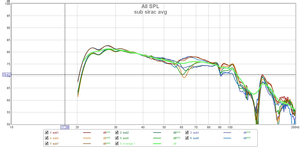

Και μετρηση των sub μόνο.. Μια και τα έφερε η κουβέντα
Με dirac..

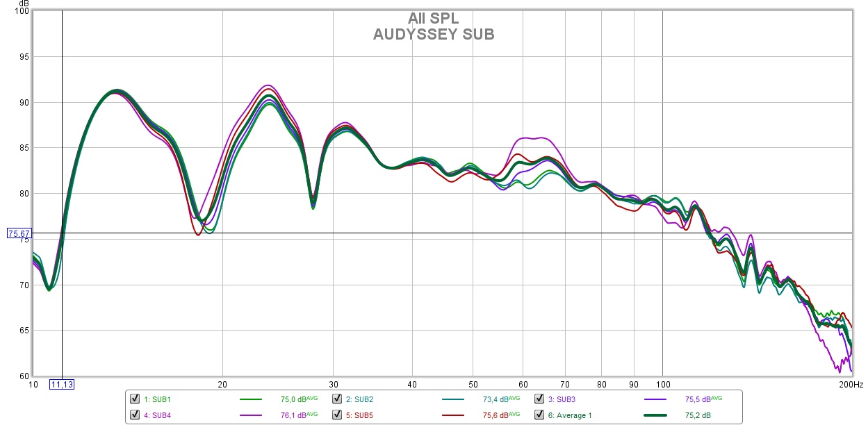

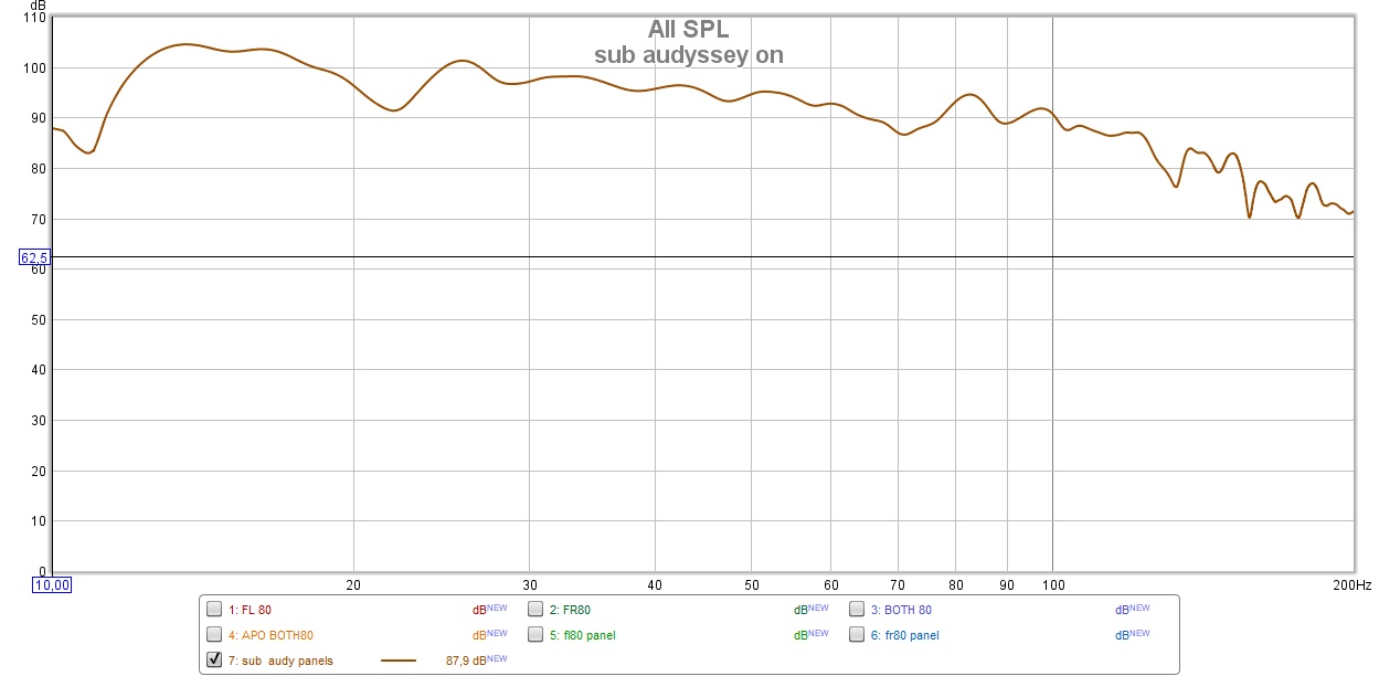

Με audyssey αλλά μια μέτρηση μόνο δυστυχώς( με το μικρόφωνο στο κεφάλι μου..)
Με το dirac "έκοψα" τη διόρθωση στα 20hz.. Γιαυτό και η πτώση εκεί. Θα πειραματιστώ λίγο με την καμπύλη μήπως και παρω καλύτερο αποτέλεσμα έως τα 15-16 και φτιάξω και την κοιλιά στα 20..το πολύ πολύ να αναγκαστώ να φτιάξω συντομότερα τα νέα Sub αν κάτι πάει στραβά.. 😜

Μετρήσεων συνέχεια.. Με συγκριτικό dirac-audyssey
Dirac FL small με τη default target curve

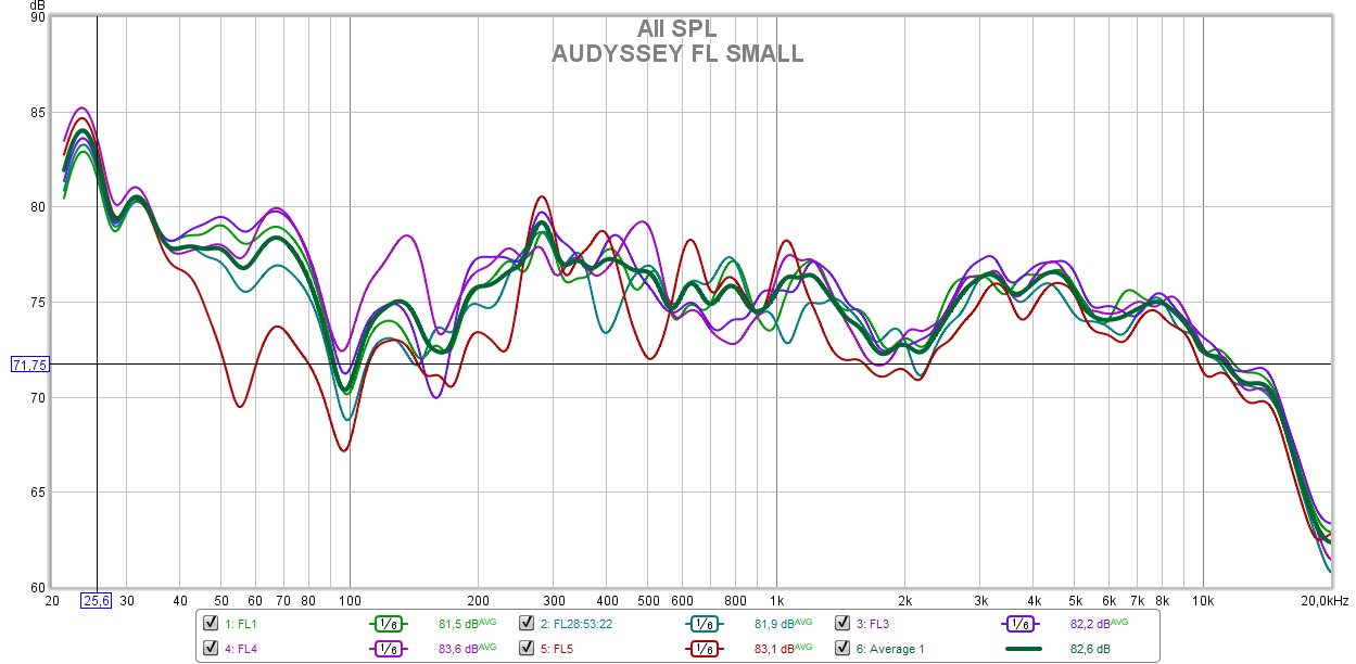

Audyssey FL small

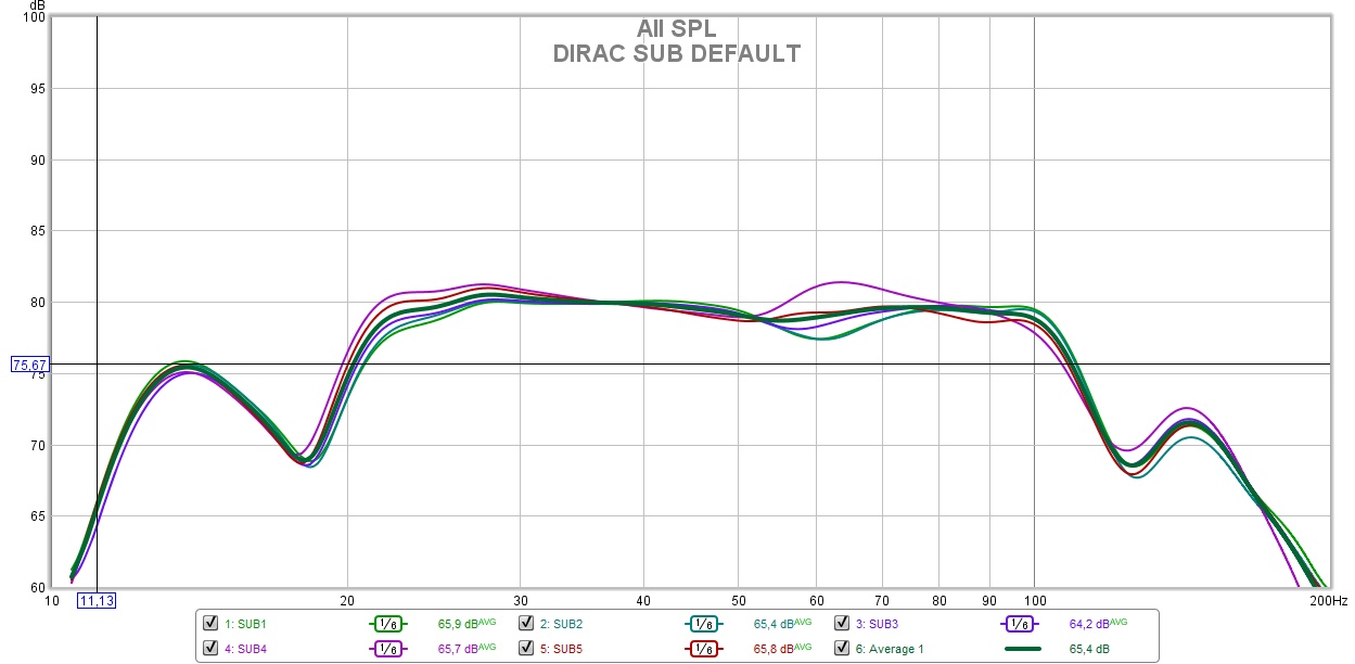

Dirac subwoofer default (δυστυχώς στη φωτο είναι με 1/6 smoothing κατα λάθος αν και μικρή η διαφορά..πάντως δεν έχω κρατήσει αυτή τη καμπύλη.. Εχω δώσει κάποια db χαμηλά.. )
Audyssey subwoofer
Όλες οι μετρήσεις στα ίδια σημεία σε ακτίνα 25 cm γύρω από το κεφάλι μου με τη θέση 1 (FL1, sub1) να αντιστοιχεί στο κέντρο.

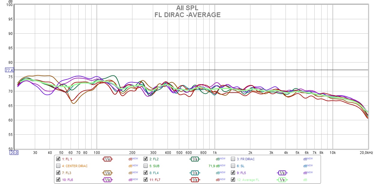

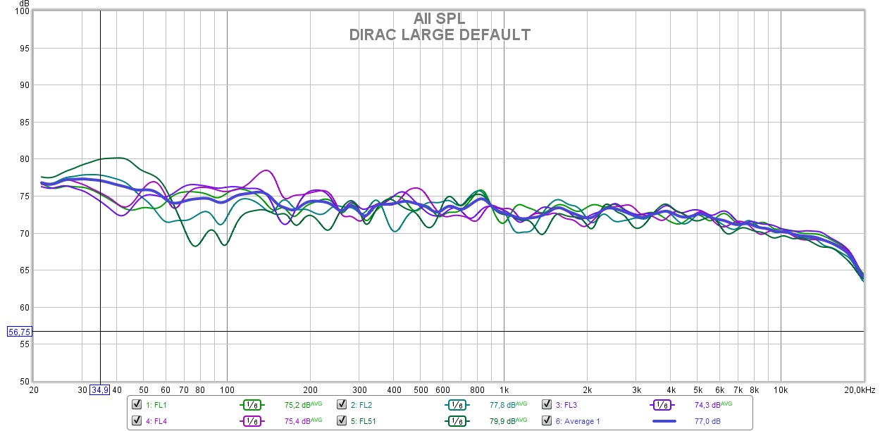

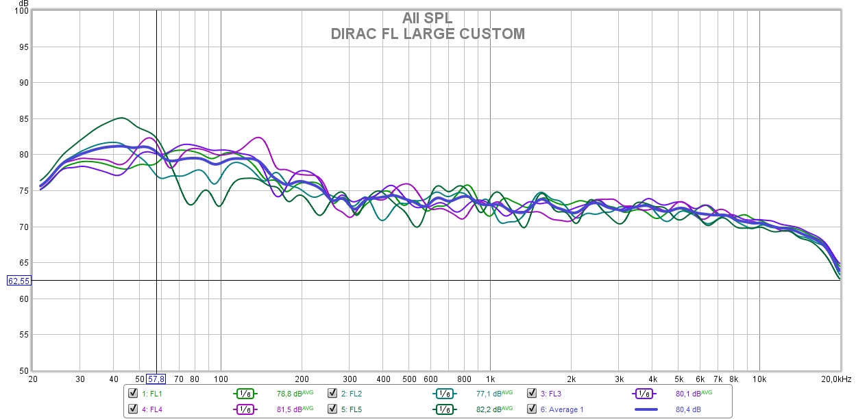

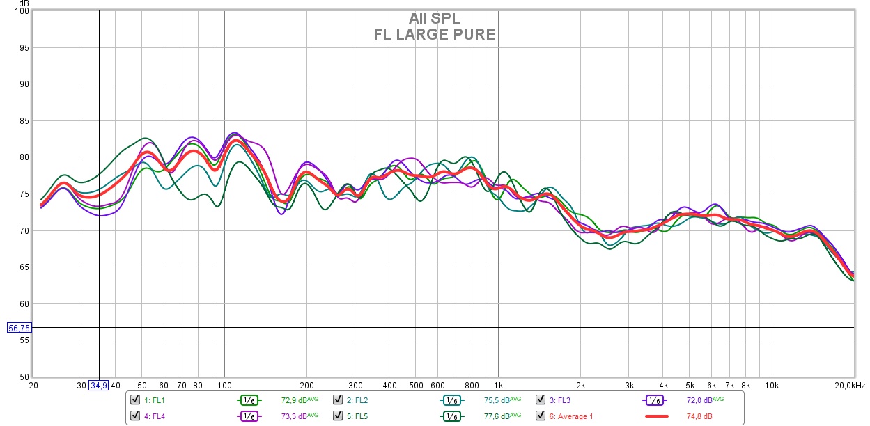

Και μερικές ακόμη μετρήσεις για το FL Large μια χωρίς eq, μια με default καμπύλη dirac και μια.. Πειραγμένη στο χαμηλό.. (γιατί έτσι μας αρέσει...)
Η διαφορά μεγάλη υπέρ του dirac και μεγάλο θετικό ότι μπορώ να φτιάξω τον ήχο με preset όπως θέλω.. Πχ για μουσική.. Ταινίες κτλ.
Φυσικά η διαφορά είναι ακόμη μεγαλύτερη και στα επι μέρους διαγράμματα.. Waterfall, spectrogram κτλ

το ΧΤ ειπαμε ε ?
το audyssey παιζει και τα 15hz ενω το dirac τα κοβει !!!
μηπως εχεις και χωρις eq τις θεσεις αυτες ?
175
204
Ναι το xt είναι..
Έχω "χεριασει" την καμπύλη του σαμπ για να δώσω db στα χαμηλά.. Απλα ανέβασα τη default που βγάζει το dirac..
Δεν νομιζω ότι έχω το σαμπ χωρίς eq στη θέση αυτή.. Εχω μια παλιά μέτρηση αλλά δε θυμάμαι ακριβώς τη θέση ακροασης. Είναι εύκολο βέβαια να κάνω μια μέτρηση.
